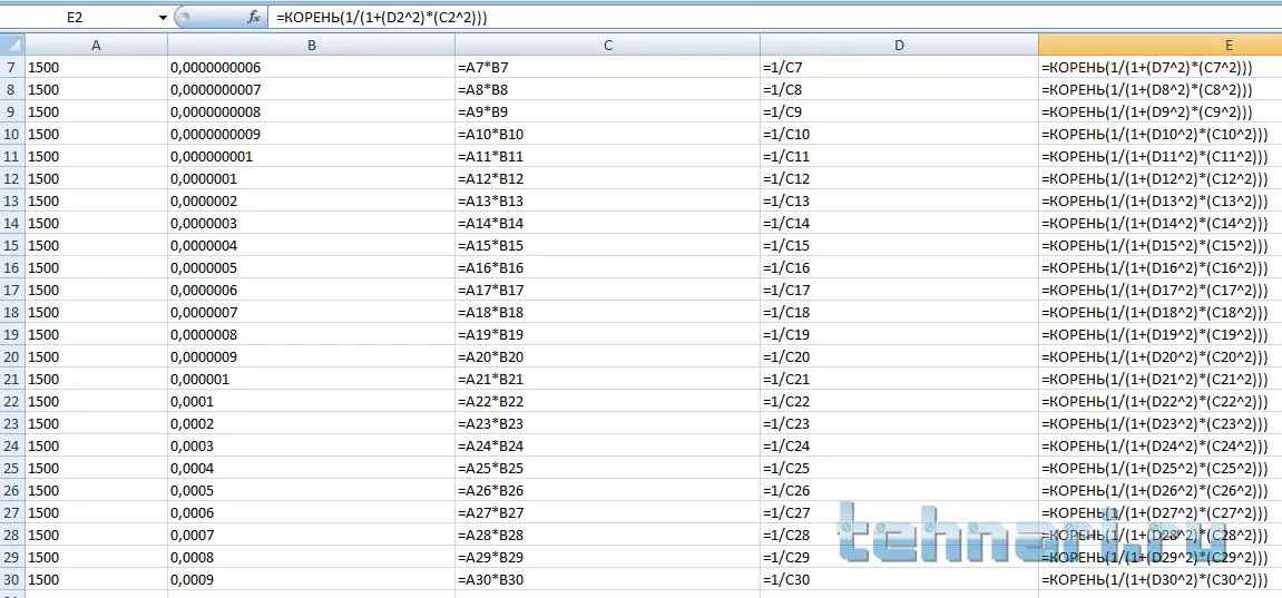

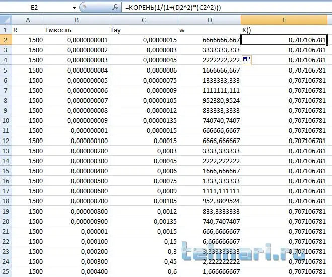

По оси х это w=1/тау надо ёмкость перебирать с каким интервалом и начиная от нуля?
Что бы это значило???

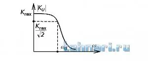

Точки на графике это 0,7 срез?

Только то, что Ваш Excel работает правильно. Что предписано, то он и считает. А что Вам не нравится? Результат в любой строке — 1/(√2). Что мы и видим.

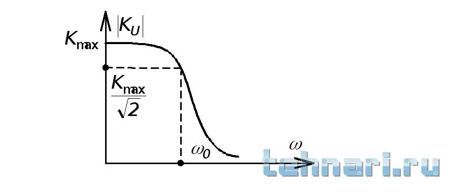

Так должно быть вот так...
Нет.
Это частота источника сигнала равная 50 кГц. Её можно менять, впрочем, как и остальные параметры схемы.
P.s. Срез 0,7 это -3 дБ. Смотрите его значение книзу графика.

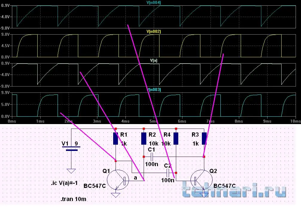

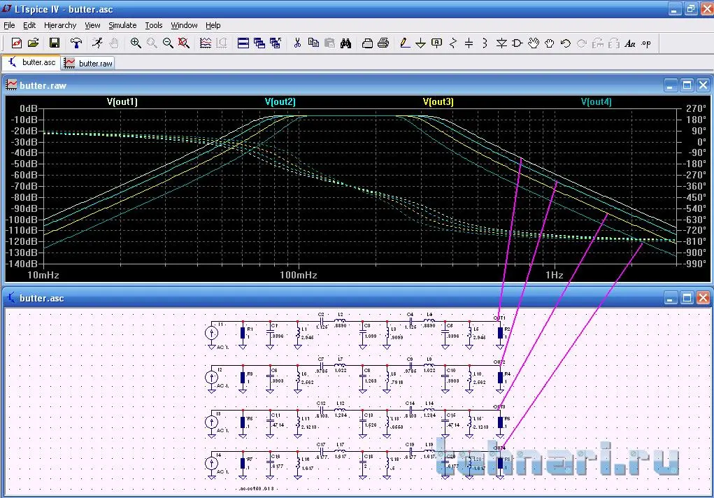

Освойте какой либо симулятор, будет очень ясно, вот пример работы LTSpice.
Тут и ВАХ любой цепи можно снять, и посмотреть, какие напряжения в любой точке в определенный момент времени. А литература - все есть в Интернете, я так и учился. Знаете, это помогает, многие вопросы решаются без проблем.

корень последним берётся...
Ну да. У Вас считается √(1/(1+ω²τ²)). Но при этом параметры Вы задаёте так, что ωτ=1. Так что...
P.S. И да, Вы, наверное, очень удивитесь, но
√(1/2)=1/√2. И кто бы мог подумать?

Вообще, в схемотехническом анализе 0,7 (-3 дБ) - магическое число, где только оно не всплывает... ;)
Фчх на частоте среза будет сдвиг на 45градусов... И как это поможет понять что конденсатор разряжается через резистор от отрицательного до положительного падения напряжения?
