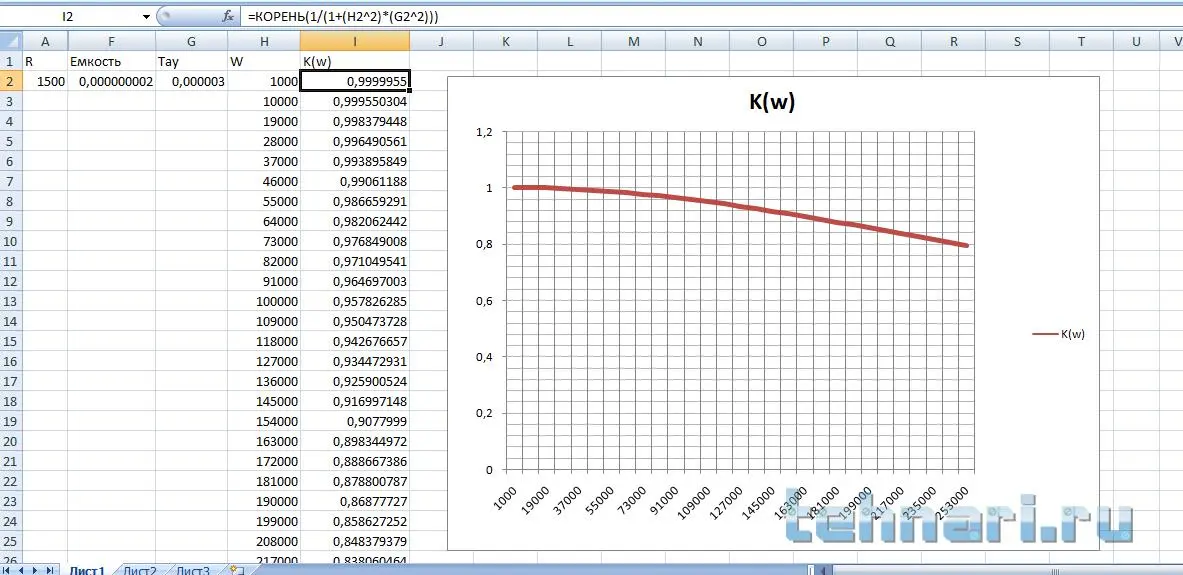

Для того, чтобы построить амплитудно-частотную характеристику фильтра, Вам надо параметры C и R, а следовательно и τ, один раз задать и ЗА-ФИК-СИ-РО-ВАТЬ!!! Совсем зафиксировать. Не менять. Ничуть не менять. Даже если будут уговаривать, всё равно не менять. А зафиксировав τ=RC, построить зависимость |K| от ω.
Понял, зафиксировать... но поднимается вопрос, куда прибивать гвоздями диапазон фиксации велик... где та мёртвая точка?
А где нужна частота среза, там и прибивать. Например, взять конденсатор емкостью С (какой есть, но не слишком дикий), и по частоте среза ω0 найти величину резистора, как
R = (2*π)/(ω0*C).
R = (2*π)/(ω0*C).

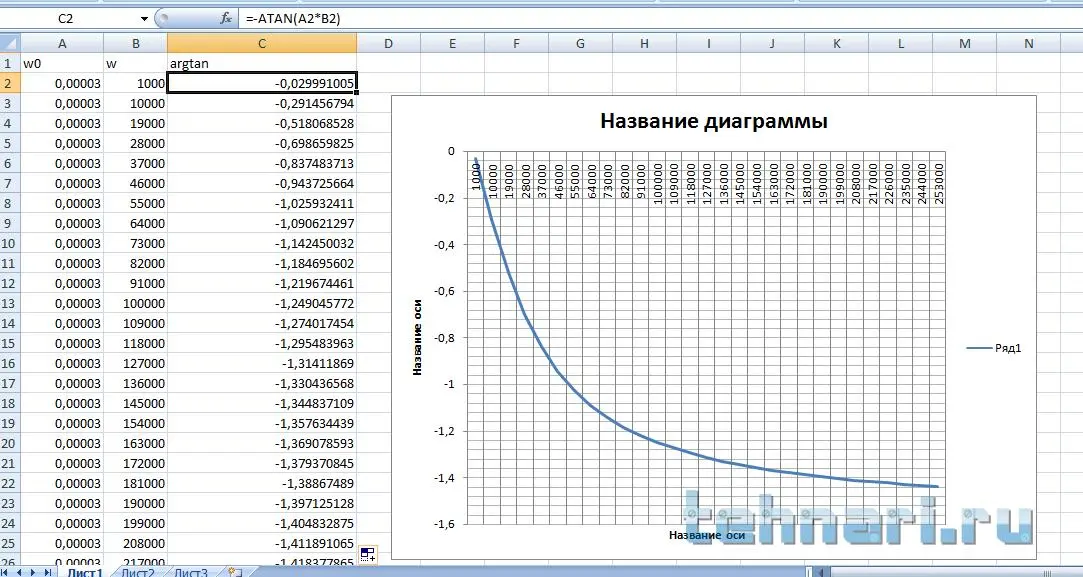

Что то апять не ладное...1500 Ом, 2нФ срез зашкаливает хотя онлайн сайт показывает 53кГц...
    56.3 KB · Просмотры: 143
    67.6 KB · Просмотры: 93

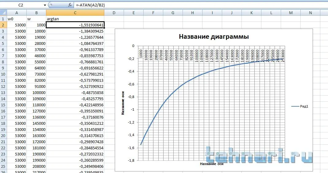

не...вот так
    68.9 KB · Просмотры: 151
ааа ФЧХ совпадает арктангенс -1 примерно равен 53кГЦ
Хорошая штука интернет три варианта одного и того же... вот как так...
К(W)=SQRT(1/1+(W0*W)^2)
К(W)=SQRT(1/1+(W0/W)^2)
К(W)=SQRT(1/1+(W/W0)^2)
А головой подумать?
