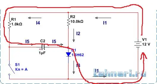

Ну что, строим график изменения напряжения для левой обкладки?
Ещё вопросы есть...мы выяснили что в т. 5 и т. 2 разность потенциалов относительно нуля 0,6В это же значит что он заряжен на 0,6 вольт?
Нет. Эта разность потенциалов 0,6 В только между каждой из обкладок и минусом источника питания. Разность потенциалов между самими обкладками равна 0. Стало быть заряд тоже равен 0.
Ничего странного. Представьте энергию батарейки. А теперь поднимем батарейку на 5-й этаж дома. Теперь её суммарная энергия относительно Земли увеличилась за счет прибавки потенциальной энергии. А вот увеличилась ли энергия самой батарейки? ;)
Ещё...у нас получается не в одном узле нет 11,4в относительно МИНУСА ...но есть 11,4в оносительно АНОДА диода...так даа..
А при чем тут 11,4 В? Кто сказал, что такое напряжение в узлах схемы вообще должно быть?
Впрочем, если измерить напряжение во втором узле относительно плюса источника питания, то как раз и будет 11,4 В.
шевелю мозгами...я про ВАЖНОСТЬ того относительно чего делать измерения... эта цифирь есть но не относительно МИНУСА
А... Ну-ну...
Давайте уже шевелить в сторону графика. Там интереснее.
Сопротивление будет меняться по форме экспоненты, но немного в другом масштабе. Когда построим график изменения напряжения, смогу объяснить о чем тут речь.
Где график? Тянем время...
А вот сопротивление резистора R1 постоянное и равно 1 кОм. И напряжение питания постоянное. Значит мы можем упростить себе жизнь и рассчитать напряжение на конденсаторе как разность напряжений на источнике питания и резисторе R1.
Т.е. у нас получается что то вроде этого... только на диоде падение напряжения постоянно

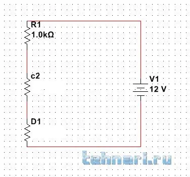

С какого перепугу на схеме вместо конденсатора С2 и диода D1 появились постоянные резисторы? Почему так соединены? Куда девался R2?
С какого перепугу на схеме вместо конденсатора С2 и диода D1 появились резисторы? Почему так соединены? Куда девался R2?
Упростил...согласен перебор...ток заряда пойдёт так же...
