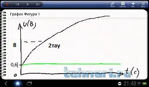

Мы отвлеклись, хотелось бы увидеть уже график.

Ну-ну... Я посмотрю как вы будете сейчас по ней вычислять значение напряжения... Или времени... Ну хоть чего-нибудь.
Потому я и дал вполне посильный вариант графического расчета.
Хорош торгаваться, рисуйте уже!
Таааак.....
    6.5 KB · Просмотры: 83
Не... А где ограничение по напряжению? Где вторая точка?
А где построение или расчет третьей точки?
Филоните!
Лихо это вы тау переквалифицировали!
Это как так может быть, что время стало напряжением?

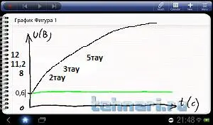

вот тут странно экспонета бесконечна с точки зрения математики...а конденсатор то физический объект он то имеет предел...
Нет, не имеет.
Речь, разумеется, про идеальный конденсатор. Реальный конденсатор гораздо сложней, но и там это утверждение справедливо. Просто для упрощения расчетов приняли, что основная часть заряда успевает накопиться за 5 тау. Но мы об этом не договаривались. ;)
Корректируем уже график.
И что? Его всё равно будет достаточно для открытия перехода. А еще резистор смещения R2 поможет.
Тааак......
    7 KB · Просмотры: 72
