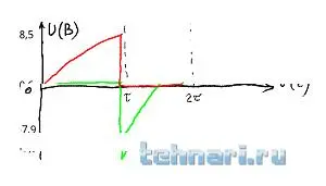

Мультивибратор. Вопрос
    3.6 KB · Просмотры: 77
Да где де?
Обратите внимание на зелёный график после переключения S1. Эти временные интервалы тоже необходимо совместить. Подсказываю: отдельно для каждого момента времени.
Да где де?
Щас нарисую...на смарте не удобно рисовать...
Так может за комп пересядите? Дело ведь важное!
Так...всё что до тау двигаем влево до совмещения с осью напряжения...так
Зачем?
Ось времени трогать вообще не надо! Работаем только по вертикали.
Рисуем, рисуем... Меньше слов...
Мдя... Руки так после вчерашнего трясутся? ;)
А почему экспонента начинается с отрицательных напряжений?
Мы, вроде, договорились за корпус принять правую обкладку. На ней минус, а на левой - плюс д.б.
И что там дальше? После переключения S1?
Выражусь языком электроники импулсь прилетел в колебательный контур(мозг) и срезонировал но ещё не прошел очистку диодом))
Так что опустить ось времени вниз...
Хорош гадать! Головой надо подумать. Ведь написал же всё и даже подсказал...
Так правильней....
    2.6 KB · Просмотры: 42
Ну если в таком положении переключить обе обкадки на минусе будут....
Гораздо лучше.
Я всегда говорю, пока пинка импульс не дашь, пингвин не полетит. Злючий это даже в подпись свою выложил...
А что дальше? Что будет после переключения S1?
А вот и нет! А головой подумать?
Ну выделите уже бесконечно малый отрезок на оси времени и сделайте для него геометрическое суммирование. А потом еще один, еще, еще...
