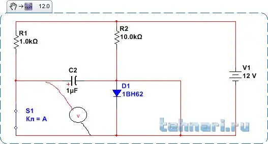

Мультивибратор. Вопрос

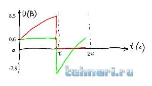

А давайте-ка в качестве тренировки работы с графическим методом расчетов построим график изменения напряжения на обкладках конденсатора относительно друг друга. Включая точку переключения S1. Как он будет выглядеть?

Да просто. Примем, например, правую обкладку за корпус и измерим напряжение на левой относительно него. Только сделать это надо исключительно с помощью имеющихся графиков.
так........ и в какой момент времени мерять?

Не, не... Отложите схему, работаем исключительно с графиками напряжений.
Ага, это.......
В чем загвоздка?
В школе не научили графически вычитать одну кривую из другой?
Мысленно перенесите начало системы координат на начало зелёненькой кривой. Потом держите совмещение оси времени с этой самой кривой. Красная кривая даст интересующий нас результат.

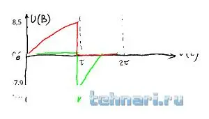

можно и пайнт использовать....так

Да, можно.
А как быть с точкой переключения S1 и более поздним состоянием?
Включаем воображение и быстренько доделываем график.
