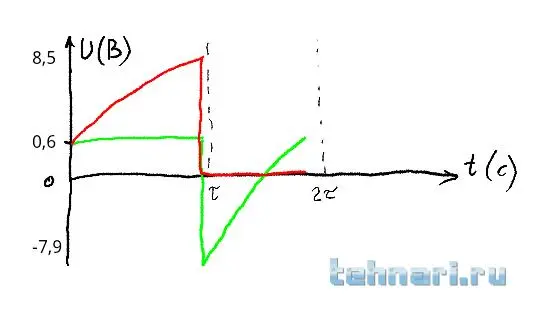

Мы сейчас занимаемся геометрическим построением графика - чистая математика. Физику процесса покажу чуть позже.

Давайте дорисуем до конца ...может так понятней будет
Я на это очень надеюсь. Особенно после показа Физики.
Вот, пожалуйста.
Пока можно не смотреть на экспоненту, идущую за вертикальной зеленой линией графика.
Ааафигеть....вот это поворот...
Шаблон порван! Аминь! Мир теперь никогда не станет как прежде. :)
Теперь Физика:
Посмотрите внимательно на схему. Видите как теперь подключен конденсатор С2?
Он подключен параллельно диоду D1, но в обратной полярности. Диод D1 заперт отрицательным напряжением на аноде.
Это видите?

-7,9 это что...
Ааа разность...
Как мозги? Еще шевелятся? Дальше двигаемся, или прервёмся на осознание?
Это нормально. У меня было примерно то же самое.
Однако, благодаря Высшей математике и комплексным числам (которые мы тогда проходили - вынос мозга еще тот ;)), шока почти не было и удивление прошло быстро.

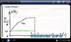

Итак, мы выяснили, что заряд конденсатора приблизился по напряжению к 8,5 В на левой обкладке, что соответствует времени тау. Теперь ключ S1 замкнут (чуть чуть не доходя тау)
Почему мы начинаем именно с этой точки откудо такое условие, мыж зарядили его до 12в и вдруг перескакиваем к 8,5???
Должно быть вроде так...Или так, какой закон физики я нарушаю нарисовав так?

Нет там никаких условий. Можно и от 12 В танцевать. Просто я уже просчитал эту схему и пытаюсь вам показать как оно работает в реале.

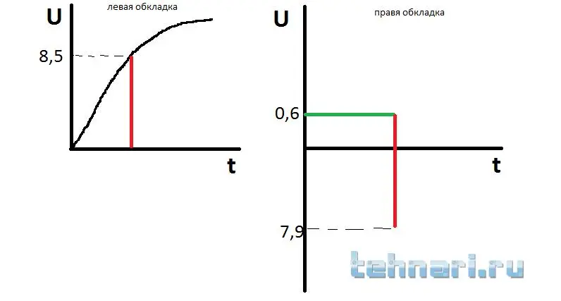

Соединил все рассуждения в кучу, сделал два графика и в момент переключения ключа S1 СИНХРОННО стал о опускать перпендикуляр на 8,5 вольт с лево и право...Вот так правилно рассуждать???
Давайте рассуждать логически:
Какая разность потенциалов относительно минуса источника питания будет в узле 5 после замыкания ключа S1?
Теперь соединим крайние точки графика в районе тау прямой вертикальной линией. Ведь напряжение, впрочем как и ток, не может
прерваться во времени.
Мы не сделали ничего, противоречащего законам Физики. Пока не сделали.
Как вы верно заметили, заряд конденсатора не может улетучиться мгновенно. Поэтому на второй обкладке (график зелёного
цвета) нужно отложить в то же самое время отрезок той де самой длины, того же самого направления.
Делаем.
P.s. Отрезок уйдет в отрицательную область. Придется расширить вниз саму картинку.
Еще разочек внимательно и медленно двигаемся по графику левой обкладки начиная от нуля оси времени...
Это часть экспоненты. Приближаемся к точке тау, и график стремительно идёт вниз. Но не прерывается (Это важно!), а
продолжает скользить вдоль оси времени в нуле Вольт.
Линия вертикального падения - это и есть переключение ключа S1. Т.к. контакты его переключаются мгновенно, график
напряжения тоже изменяется мгновенно.
Теперь Физика:

Так, пока всё верно.
Тогда мой вам вопрос: А что означает вон та красненькая линия на обоих графиках? Почему она одинаковой длины?
