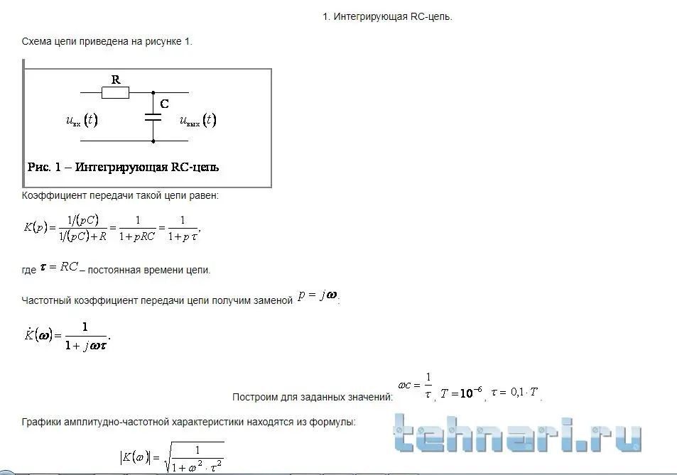

Методика типовая:
- определяемся с параметрами входа и выхода;
- рисуем желаемую АЧХ;
- подбираем схемотехническое решение;
- делаем расчет схемы, рисуем реальные графики АЧХ, ФЧХ;
- делаем конструкционный расчет (если нужно).

1. Параметры входа есть(если только частоту уменьшить), выход ааа чтобы не всё гасилось в ноль и пульсации были тоесть крайностей небыло, тоесть среднее значения
2. тоесть что хотим чтобы получилось на выходе из миандра? ну это чать условия из пункта первого!
3. Схематическое решение есть, есть схема...
ну 4. и 5. пункт ясно
Значицо так ... Интегрирующая RC цепь... Генератор 50 Ом внутреннее сопротивление, миандр 50 kHz, амплитуда от 0 до 12в... сопротивление
конденсатора на такой частоте при емкости 2 nF составляет 1500 Оm... Какой длжен быть номинал сопротивления резистора R1 при средних пульсациях выходного сигнала?
берём R1 1500 Om... Строим АЧХ по этой методе...так?
