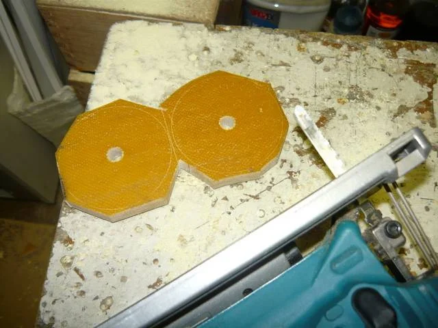

Лиха беда начала, приступил к реализации.
Сидел думал над имитацией стрельбы, расковырял лазерную указку,
она оказалась не рабочей. Поломал голову над системой стволов,
если сделать всё из металла, будет довольно тяжёлая конструкция.
Поэтому, кое что сделаю из текстолита, с последующей покраской.
Да, наверное если вращать стволы, просто ручкой на прямую,
будет не интересно, нужен хотя бы редуктор. tehno030

Начал работу над стволами, задумка такая, две текстолитовые шайбы,
использую для крепления к механизму вращения.
На выходе стволов, будет ещё две таких шайбы, но из метала 4мм,
чтобы пулемёт выглядел реальным, стволы и эти шайбы, завороним
или хотя бы прокалим. Не хватает трубки на 2 ствола, но обещали.
Вращать решил рукояткой, но будет редуктор. Нашёл плату от
детской игрушки которая издаёт звуки стрельбы.tehno030
Дожился, не одного сверла 10мм нет в доме, ладно хоть
развёртка нашлась. :tehnari_ru_942:
