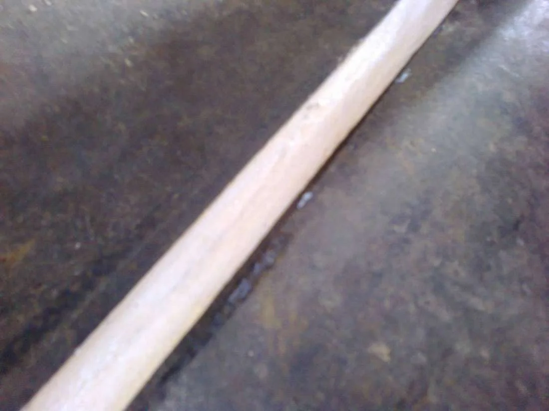

Вот фото проделанно вечером работы)
Сегодня вечером обклеил торцы стенок колонок шпоном. Завтра буду склеивать корпус. Переднюю и заднюю панель буду делать позже!

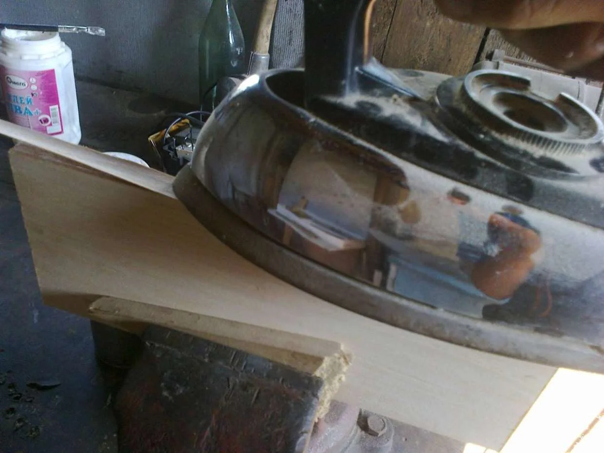

Сегодня опять клеил шпон, но уже с других сторон. Всё лишнее обрезал и отшлифовал начерно.
Пытался собрать стенки на клей, но ничего не получилось. Длинных струбцин не нашлось, а приспособа для склейки досок не подошла тут.
Пришлось сошкребывать весь клей.
Завтра планирую поехать в город(на велике 7км :D) за шурупами, винтами(М4) и (не знаю как назвать)гаечки с наружной резьбой для вкручивания в дерево(М4). Собираюсь их использовать для крепления задней стенки. Чтобы в любой момент можно было вскрыть колонки без лишних проблем.

Для тех, ком интересно, то технология поклейки шпона такова:
1. Тонким слоем нанести клей ПВА на шпон и заготовку.
2. Дать клею подсохнуть(чтобы он не клеился на пальцы)
3. Положить шпон с почти высохшим клеем на заготовку с тем же клеем.
4. И разглаживать его утюгом.
Как видно на первом фото выше, то шпон сворачивает, поэтому я использовал "сверлильный станок - приспособа" и грунтовку в баллончике, чтобы растянуть шпон(не дать ему сильно свернуться)
