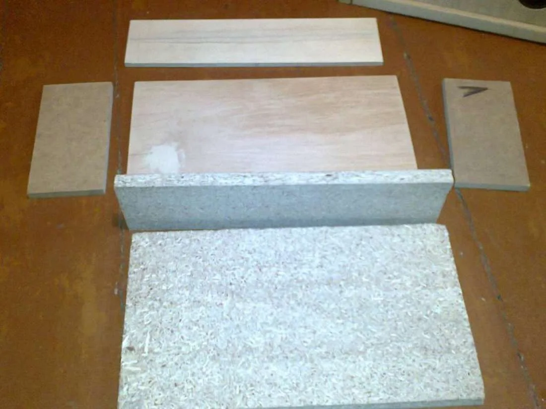

Дальше вырезал все стенки для усилителя. Примерял их, немного подогнал и на этом пока закончил, по причине хотения поесть))

Спасибо! Соберу уже завтра. Образовалась проблема сегодня. С дуру взял ДСП для передней панели, углублений у меня вагон и маленькая тележка и в итоге он начал крошиться в ответственных местах. Завтра возьму МДФ и тогда соберу.

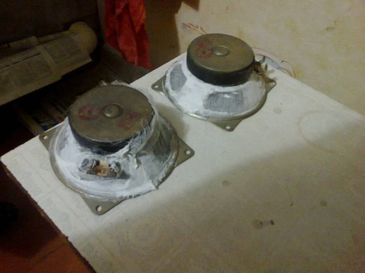

Сначала нанёс клей на горшок(бокс СЧ) и наклеил ватин. Провод в горшке залил силиконом(белым), чтобы не сифонил воздух.
Марлю наклеил на СЧ динамиках, чтобы не попал ватин внутрь(вдруг попадёт), и пока СЧ звено сушиться приступил дальше.

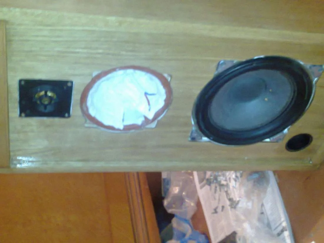

Следующий был ВЧ. Нанёс силикон и прикрутил динамик к корпусу декоративными шурупами(правда они всё равно не будут видны).
Затем вклеил на тот же силикон клемники.
И последними я прикрутил НЧ. Их прикручивал уже хорошими саморезами.
Ну и в самом конце, когда на СЧ всё высохло, прикрутил 5ГДШ-5 к корпусу, нанеся предварительно силикон.

Вот ещё фото готовых колонок. Осталось только решетку сделать и рамку на динамик НЧ(там будет небольшая хитрость) Позже расскажу о ней, а может и сами её спалите :D
