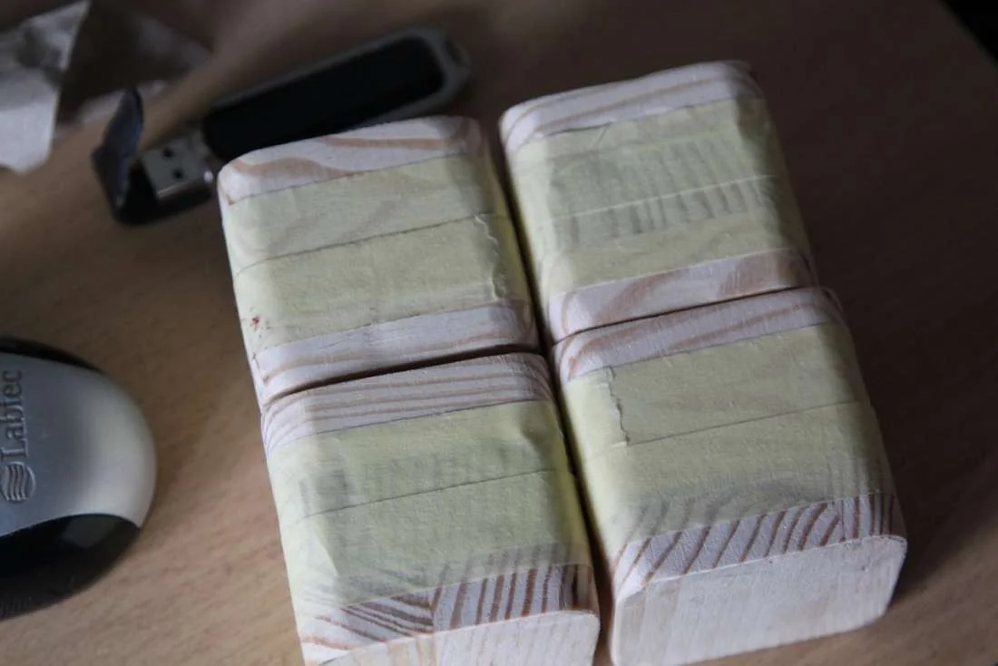

При помощи бумажного скотча намечаем контуры для будущих бороздок под то на чём колонки будут висеть, отчерчиваем карандашом, снимаем скотч...
Далее берём вот такие вот маленькие надфили, в данном случае выбираем треугольный профиль и по намеченным полосам выпиливаем бороздки...

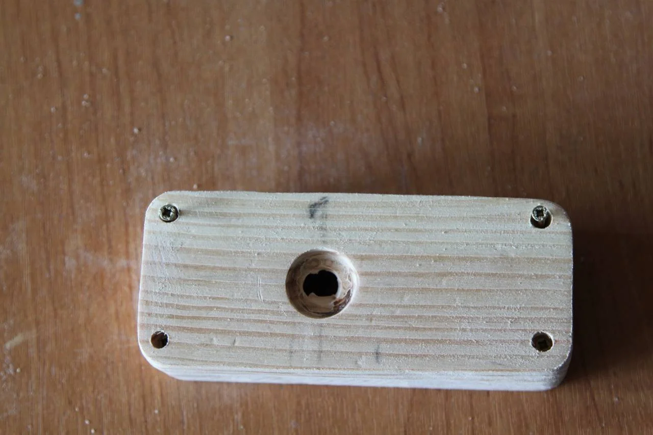

Отрезаем кусок дерева под размер печатной платы. Если перевернуть печатную плату, сразу видна будущая проблема: "выдалбливать" придёться не ровную площадку, а с углублениями под резистор.
И соответственно, сразу же можно записать\зарисовать контакты к которым припаяны провода, что бы потом не сидеть с тестером и не вспоминать.... Провода будут отпаиватся, какие- то вернутся на место, какие-то нет...
Как и говорил, намечаем место для печатной платы и вырезаем нужные углубления. Примеряем нашу плату, видим что всё хорошо, а мы этого и добивались:tehnari_ru_509:
Далее делаем тоже самое с крышкой усилителя.
Правда тут уже вырезаем более фигурно, примерно под расположение элементов. И конечно же не забываем отверстие под регулировочный резистор
Примеряем обе части...
Далее просверливаем отверстия для соеденительных шурупов, соответственно с углублением их в корпус.
Делаем красивое углубление под ручку подстроечного резистора и обтачиваем углы как у колонок. Теперь усилитель и колонки почти в обном стиле)
Далее я расскажу вам про косяк из косяков, хотя и так всё видно:tehnari_ru_942:
Делал выходы под каналы, а тут сверло как соскочит....
Не будем о грустном, если не брать в расчёт что криво, результатом доволен.
Примеряем разьёмы, прикручиваем с другой стороны, всё становится, всё держится.
Вечерком сделаю ручку для регулировки и можно будет всё отдавать в покрасочный цех

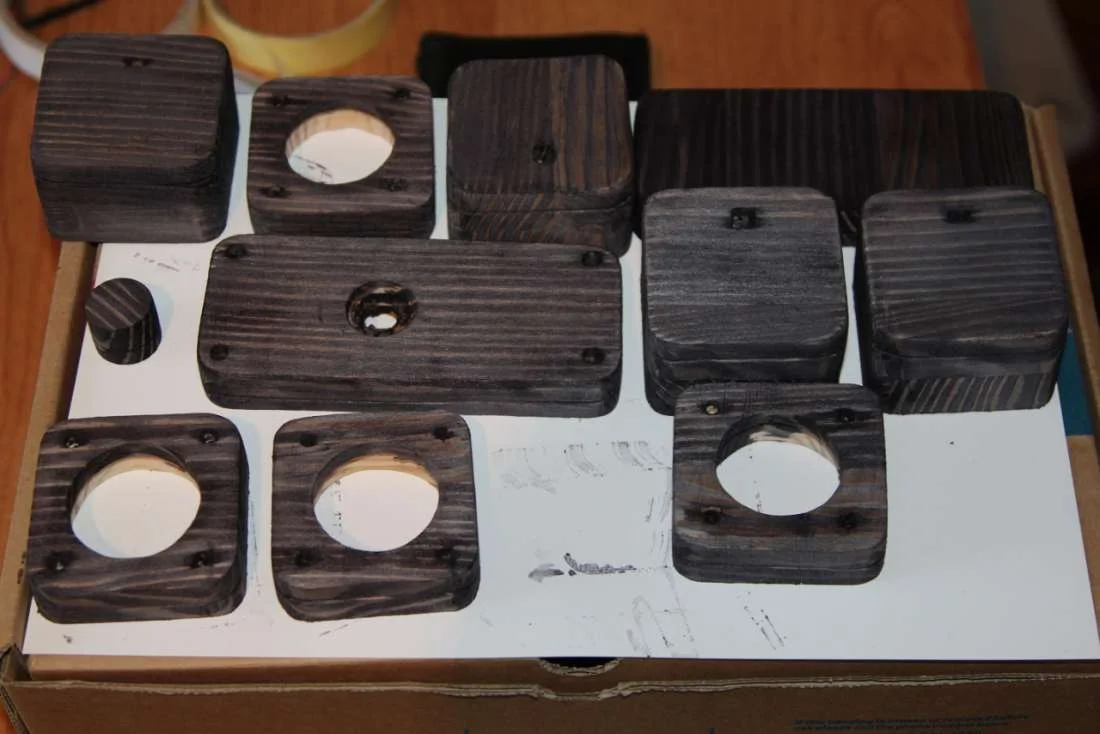

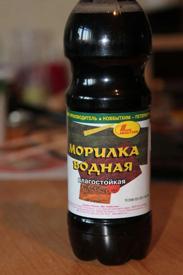

Начинаем покраску:
берём обычную морилку "эбеновое дерево" и начинаем морить свои деревяшки...

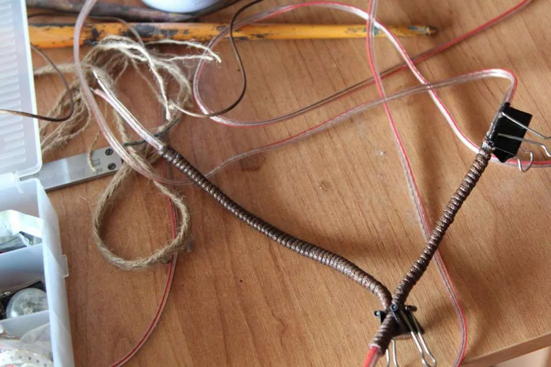

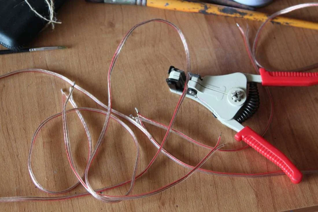

Пока всё сохнет займёмся проводкой колонок:

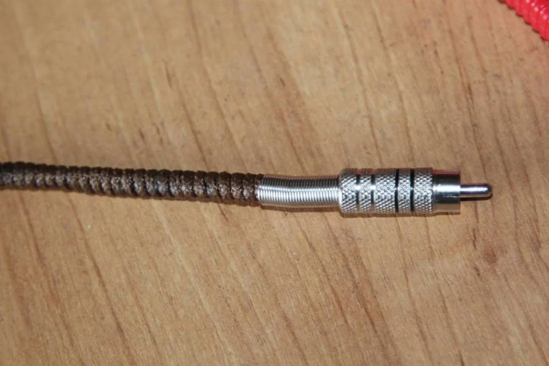

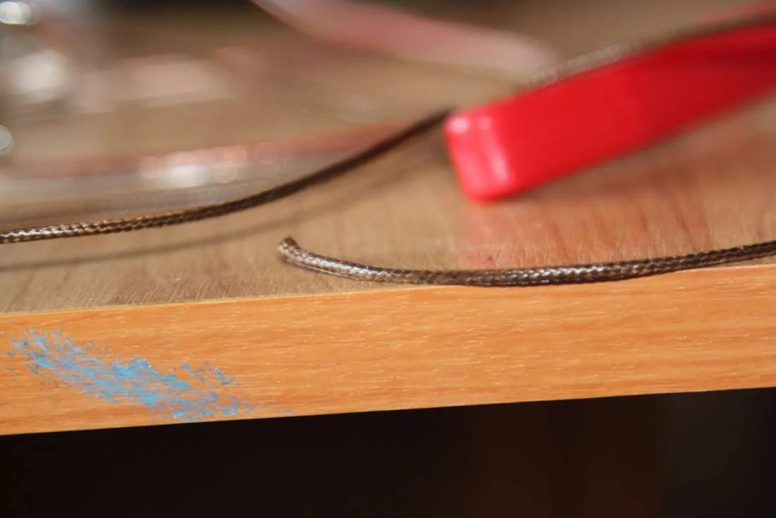

Для раундинга проводов берём не очень дешёвый шнурок, похожий на змеиную кожу. Хотя таким шнурком будет выполнена вся работа связанная с подвешиванием и украшением изделия....
Отмеряем нужное количество проводов, спаиваем, что бы каждая колонка в канале была параллельна и обкручиваем этим самым шнурком.
С тем концом что идёт к усилителю, делаем тоже самое, и припаиваем тюльпан
В принципе пока всё, далее в основном пойдёт сборка...

надо будит на 2 3 раза марилкай и сверху лаком тогда вообще классно будит !
Согласен. Морилка очень хорошо впитывается и всё равно остаётся немного светлой.
Хотя после вскрытия лаком она приобретает нормальный цвет
Классно выглядит!!! Хорошо б лаком покрыть!!
а как же текстура дерева?.....покрасить блин уж сразу коричневой краской и всё.....
