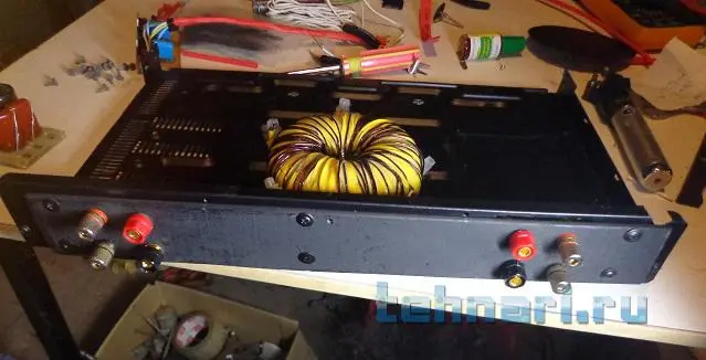

Наконец то допилил я его.
И потихоньку начинаю выравнивать.
Как то так, будет крепиться:)
Дно для тора опустил на 7мм, сделал заднюю накладку и выкрасил все в черный:)

Вырезал крышку и заодно чуть не отрезал палец:cebur:, так как тор прилегает к крышке усилителя решено изолировать текстолитом.
так же поставил клеммы.
А вот как и из чего, сделать боковую стенку не знаюtehno036 может кто подскажет.

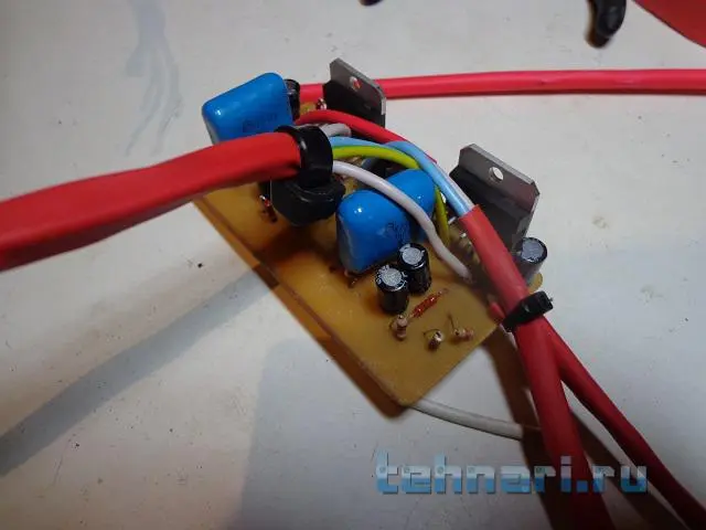

сегодня изготовил вторую плату.
А проводку решено засунуть в красную термоусадку, надо еще обрезать лишнее:)

собрал и покрасил радиаторы, прикинул, что выходит и понял что красная кроводка на черно фоне смотрится няшно:))

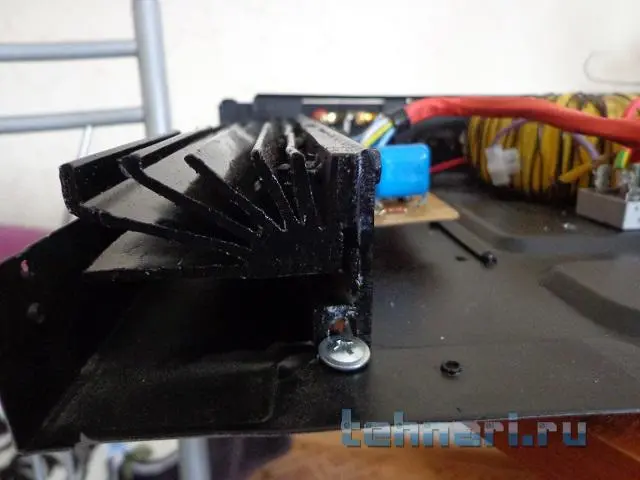

Установил радиаторы, платы, развел проводку:)

А чё у тебя с одной стороны радиатор нормальный, а с другой горизонтальный ?... :D
Пинцип максимального КПД радиатора, это турбо-эфект возникающий между пластинами. Т.е. теплый воздух поднимается вверх, а не застаивается в горизонтальных пластинах! Второе, у тебя нижний вход, холодного воздуха в вертикальном радиаторе закрыт нижней крышкой корпуса, опять потеря КПД ... :)
Юр, не думаю, т.к. радиаторы с запасом, выше 40гЦ не должны нагреться :)
Какие были, такие и поставил:)
Радиатор не совсем горизонтальный, на него можно поставить 2кулера 40мм.
Воздух на радиаторы поступает с 3х сторон и нечего не закрыто :)
Это два канала усилителя,
Это 4 канала:)
Сергей не обращай внимания на старых дураков, все хорошо у тебя ... :)
Офф ...
Я просто принцип радиатора рассказал и все, а ты меня мордой об плинтус ... :))
Да нет, насчет полугоризонтального радиатора я согласен, кулеры поставлю:)
