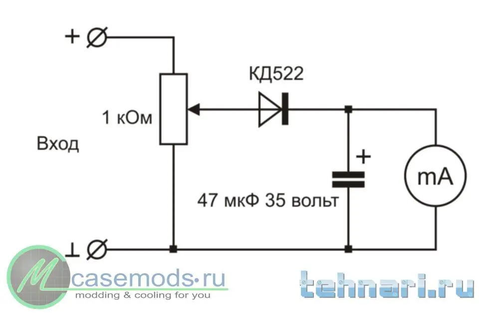

Будет 2 индикатора, по схеме приведенной ниже, хочу спаять для них собственные усилители на одном транзисторе, что бы не было зависимости от основных каналов:) А 33В потому, что других напряжений на трансе нет.

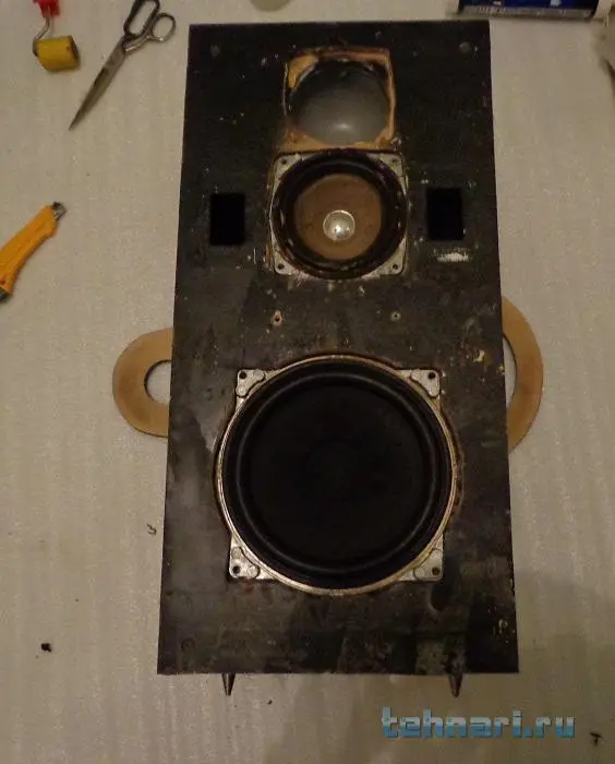

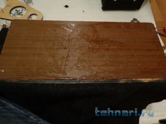

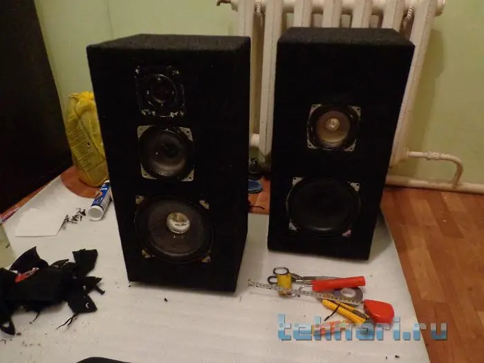

Удалил всю самоклейку после неудачного проекта.

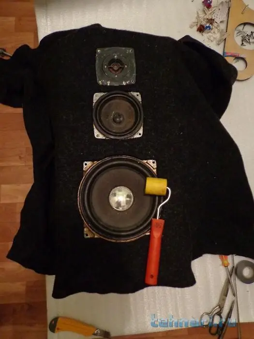

Решено все закатать карпетом, для этого наносим клей и разглаживаю резиновым валиком.

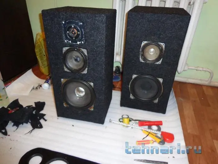

Вот итог:)
Нормально получилось! Решетки будут?
Да, карпет действительно лучше выглядит чем самоклека. А решетки не знаю, если сделать из металлической сетки то они возможно будут дребежать, возможно просто покрашу корзины динамиков в черный:)

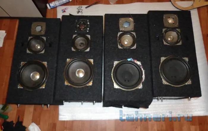

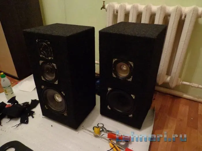

Обклеил все колонки.

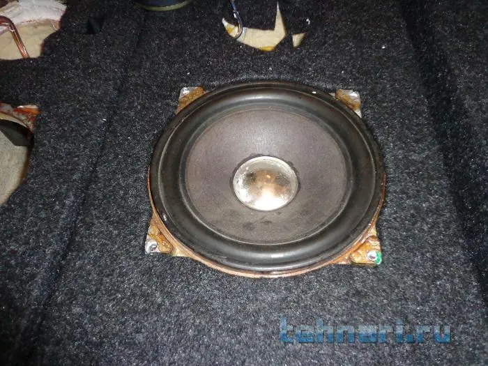

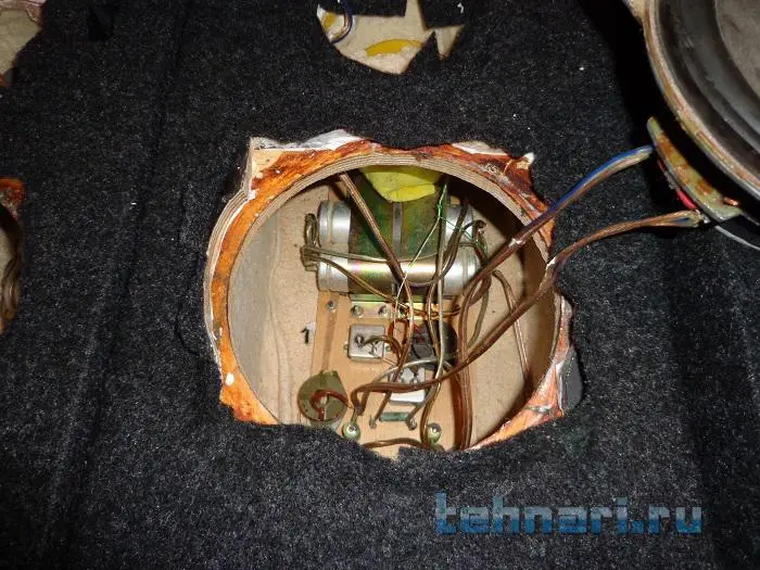

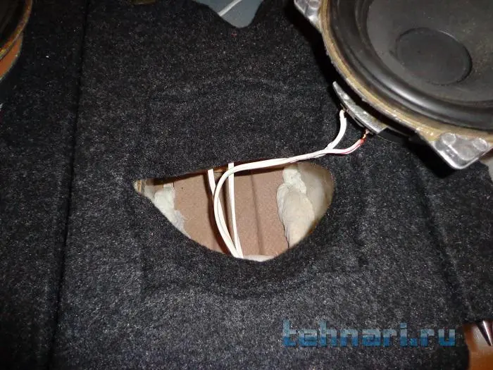

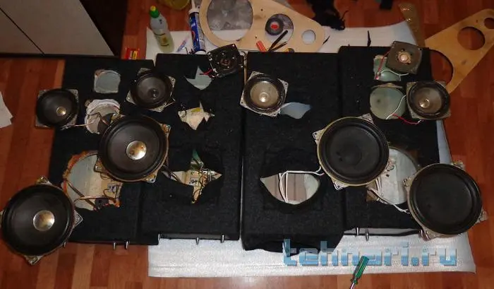

Отверстия под динамики изначально не прорезал, а делал надрез и прижимал динамиками, что бы карпет принял форму.
Потом вырезал и промазал клеем.
Прижал динамиком.
И так все 12 динамиков, теперь ждем высыхание клея.

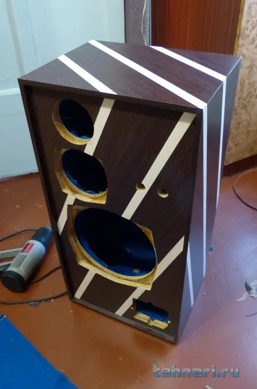

Опять "мохнатые" колонки :(, неужели вам нравится?
Ну по крайней мере лучше чем ободранные или самоклейка... А что еще можно применить для таких колонок?
Шпон явно на такие колонки не годится, если бы хорошие колонки были то да, а так не вижу смысла..
