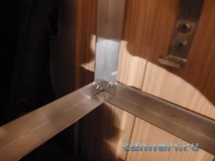

Спасибо, он. И еще вопрос: на что лучше приклеивать распорки корпуса? Пойдет ли момент классик? Но когда он застывает мягкий какой-то, кажется. +с клеем стяну распорки и корпус саморезами.
Я клеил всегда при сборке ПВА. Самый лучший эффект получатся когда клей густой.
Я в корпусах АС распорки ставил на ПВА и саморезы. А момент это не клей, а сопли какие то.

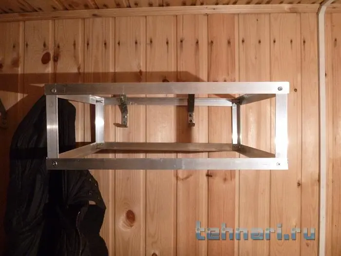

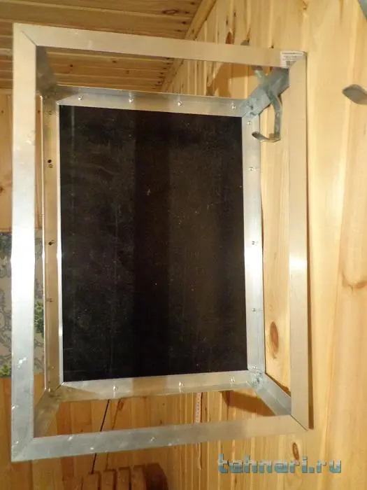

Размыслив, я понял, что делать мне осталось по мелочам, на день упорной работы. Но можно и по вечерам, на 2-3 вечера, а до конкурса времени много, значит продолжим.
Так как выходные, то можно сосредоточиться на 2 дня, не отвлекаясь.

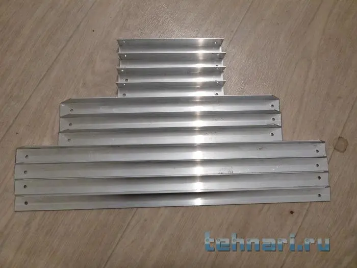

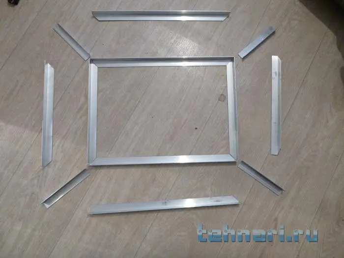

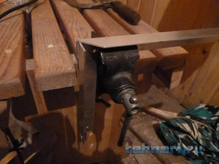

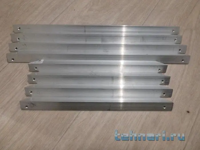

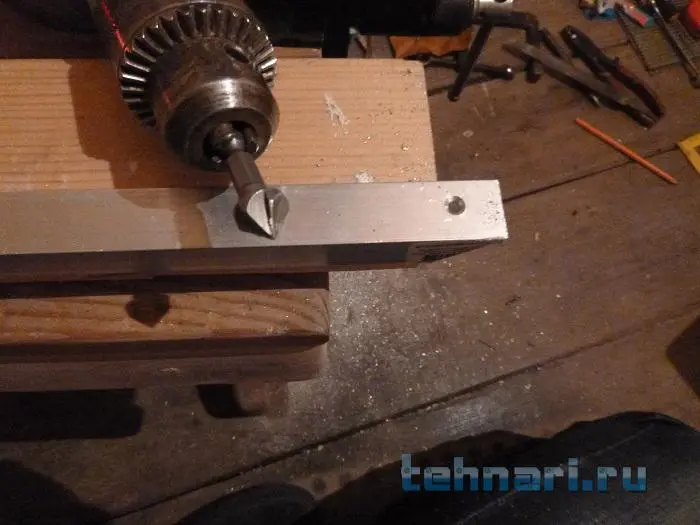

Нарезал уголки при помощи самодельного стусла, в тисках резать не получилось.
Сверлил зажав в тисках.
Итог сверления и резки.

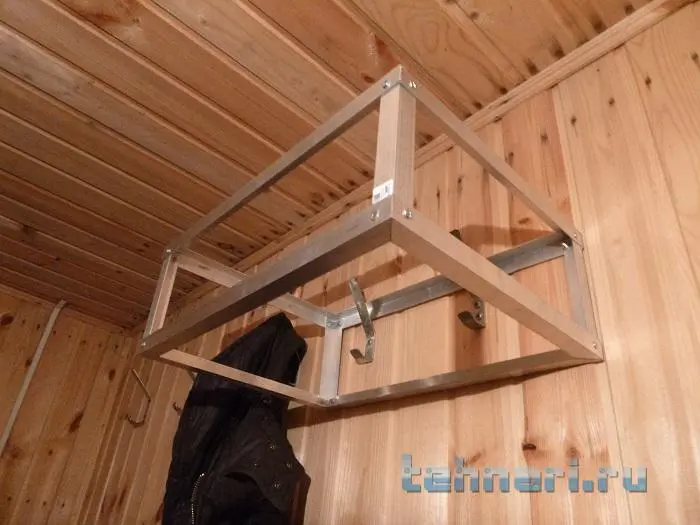

Далее зенкер.
Итог сверления зенкером.

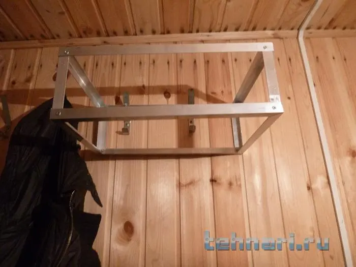

Собираем винтами м4 с потайными головками. И любуемся, результат превзошел все ожидания, делал первый раз. Спасибо Валерию, за подробную тему по изготовлению корпуса:)

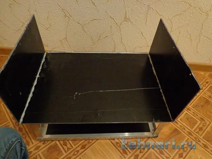

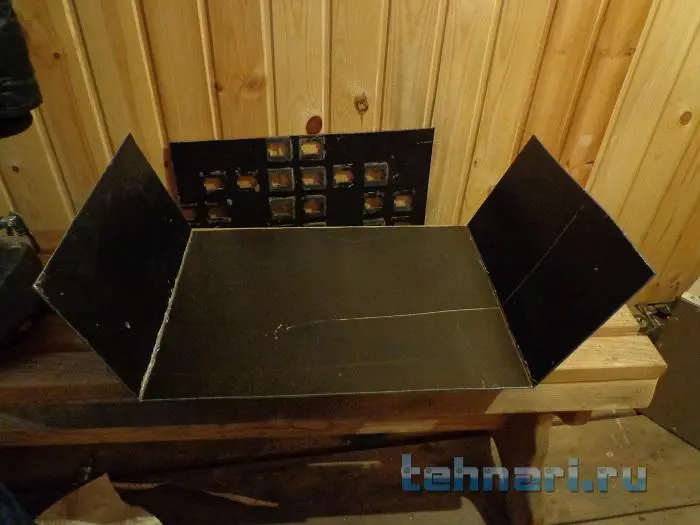

Кто подскажет, стоит ли делать бока и верх цельным(если согнуть алюминий)?
Не советую, согнуть правильно довольно сложно...
Отдельно делай)))
Спасибо, попробую все же, ради интереса, все равно материала слишком много:)

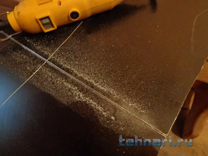

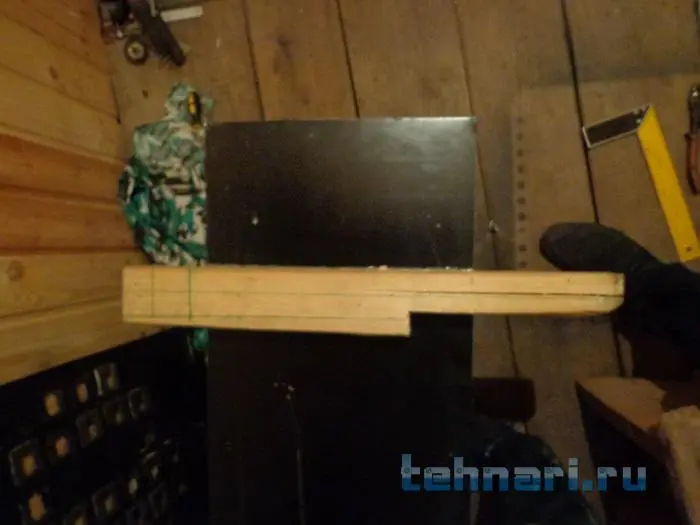

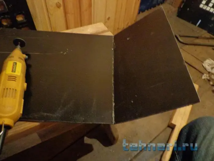

Куба 2-3 алюкобонда есть:) Для тех кто не знает, состоят из двух предварительно окрашенных алюминиевых листов толщиной до 0,5 мм, между которыми вклеен (запрессован) полимерный лист. Общая толщина пластины — от 2 до 6 мм, при этом у него очень хорошая жесткость.
Такой точно ровно не согнешь :)
А вот и нет, я раньше гнул такой, только маленькие куски. Гнется легче простого алюминия, достаточно пропилить один слой алюминия и полимер, полимер да же ножом проковырять можно. Далее кладется на внутреннюю сторону любая направляющая и прижимается ногами, а руками сгибаешь:)

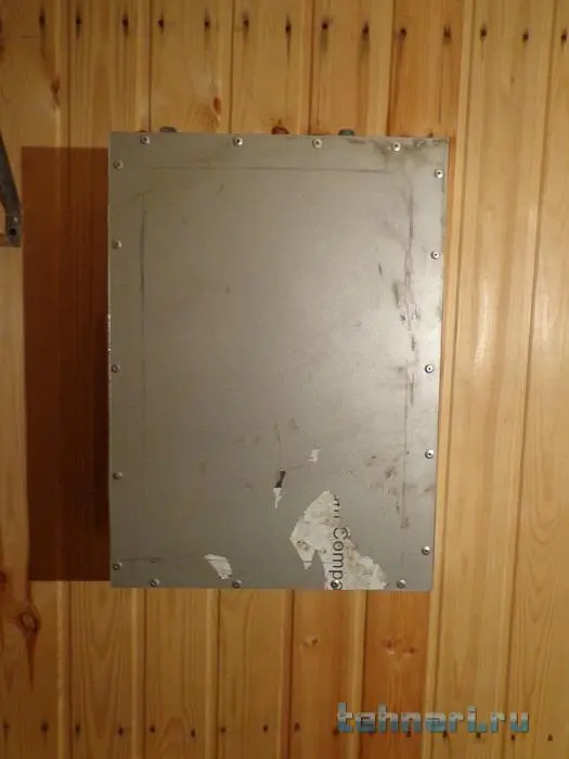

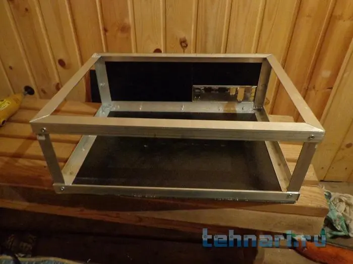

Дно закрепил заклепками.

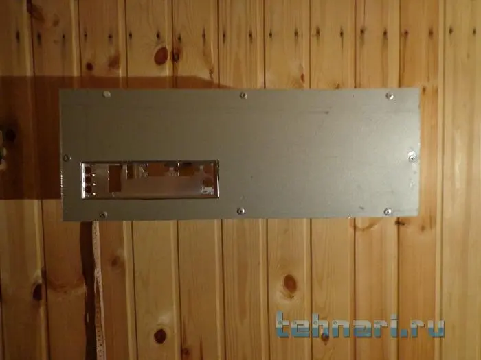

Заднюю стенку посадил на 6 заклепок и 2 винта. Из этих фото можно видеть для чего будет корпус:)
Все стенки отделываются алюкобондом, ну и все на сегодня, кидайте тапки:D

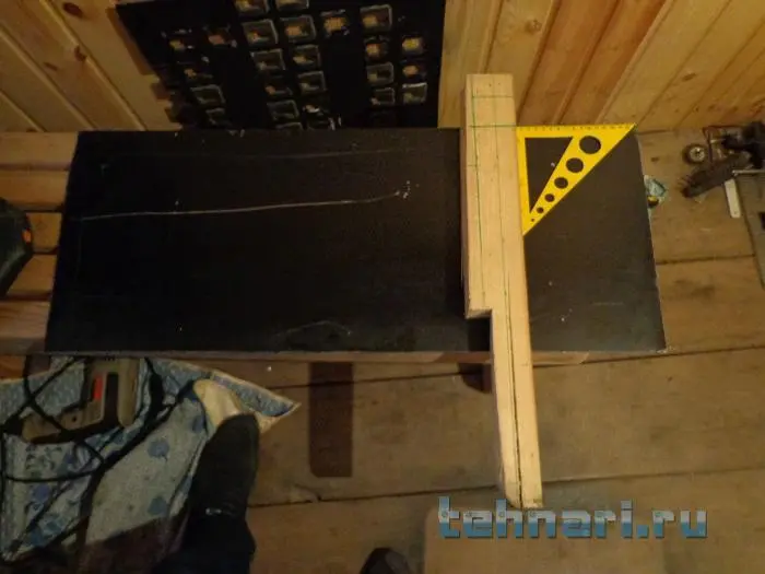

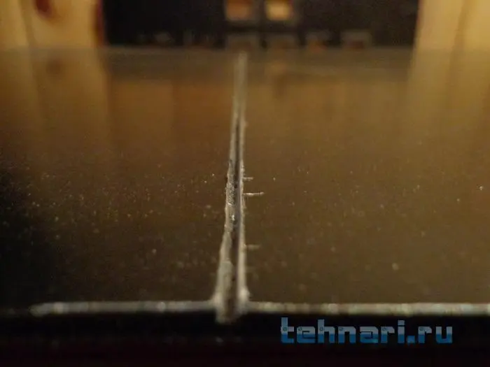

Сегодня решено сделать крышку.

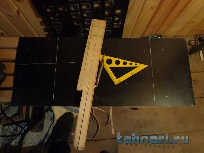

Размечаем.
Далее делаем пропил.

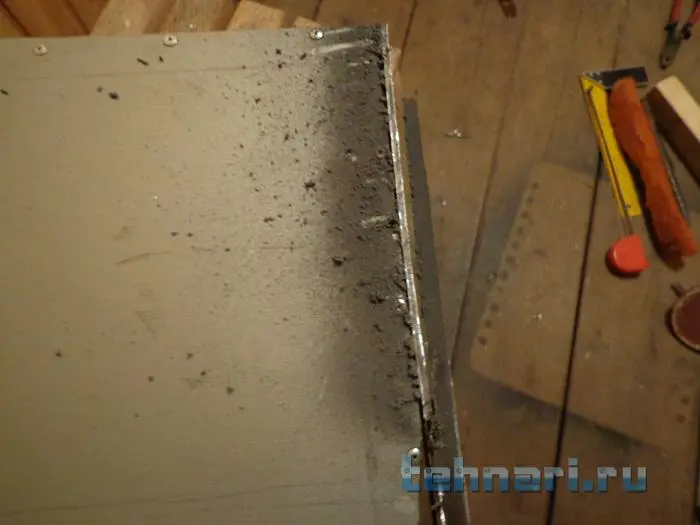

Далее берем направляющею и медленно сгибаем руками.
Затем отрезаем лишнее.

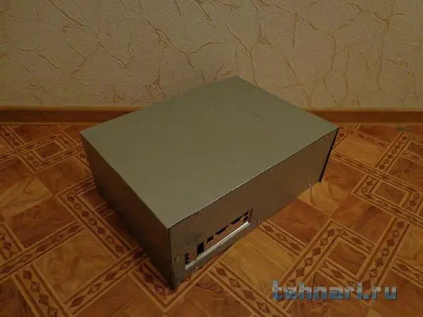

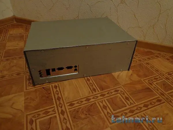

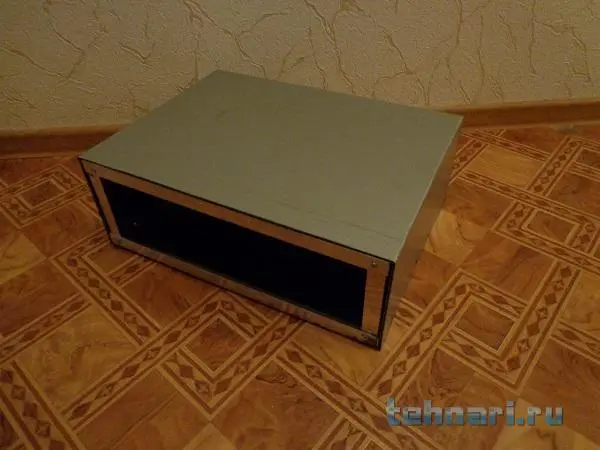

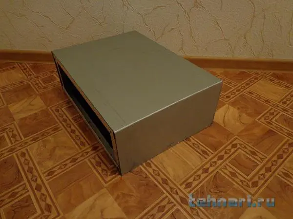

На данный момент получился вот такой аккуратный корпус:)
    21.1 KB · Просмотры: 112
    19.8 KB · Просмотры: 99
    19.9 KB · Просмотры: 112
    19.6 KB · Просмотры: 100
А чего там заглушка материнки делает, я чего-то пропустил? Что за кейс? :tehnari_ru_325:

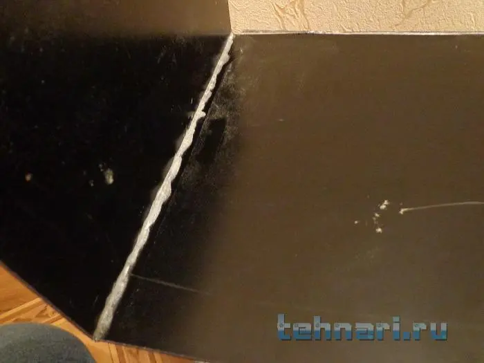

Внутри крышки стыки засыпал содой и залил супер клеем, пускай сохнет:)
