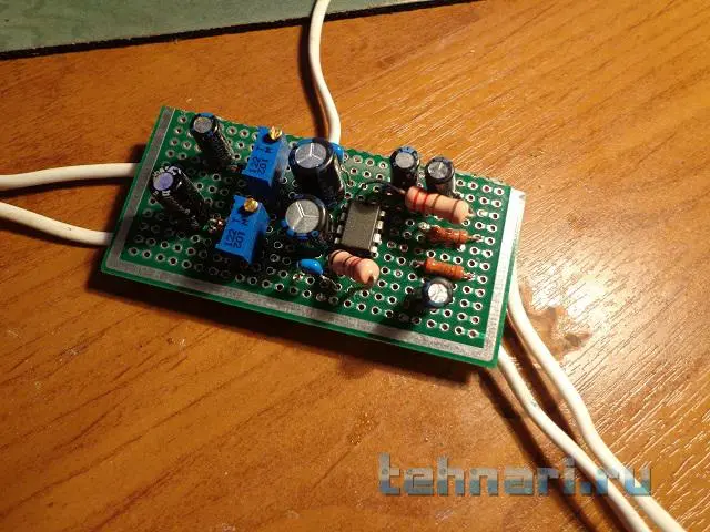

Ура, 2 канала(левых) заработали, а вот правые не хотят. Надо за ацетоном идти и платы промывать и пропаивать. Жаль видео не могу скинуть

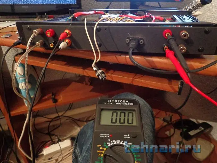

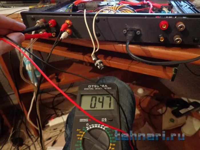

Вот завтра как раз и буду в магазине;) А пока я его все ровно не могу запустить, вход где то замыкает:(
центральный провод с экраном видать замкнул когда паял, изоляция расплавилась
Верно! Я ночью нашел причину:)
на межблочном кабеле проблемка:)

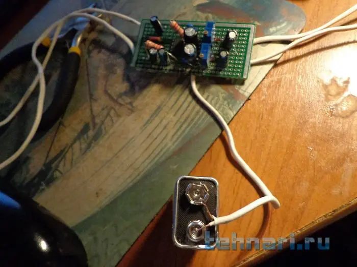

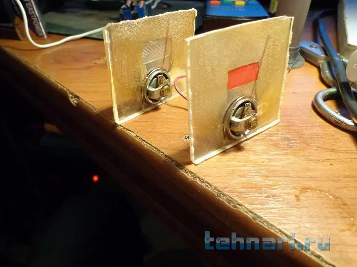

Ну вроде доделал плату, надо подключать и проверять:)
    51 KB · Просмотры: 56
Ура:dog:
Отжал у знакомой колготки, только, что теперь про меня думают:tehnari_ru_102:
    14.5 KB · Просмотры: 54
На улице -5градусов, нормальные девушки утеплились уже к зиме:) А джинсы для колонок не нужны:D
Как ни странно стрелочники работают, да же странно как тоtehno015
Надо ставить их на место.

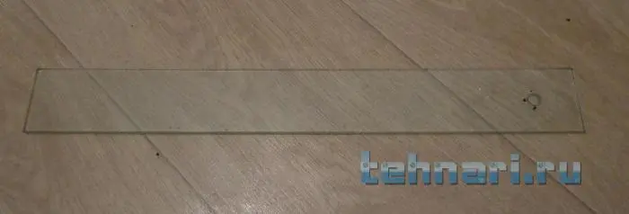

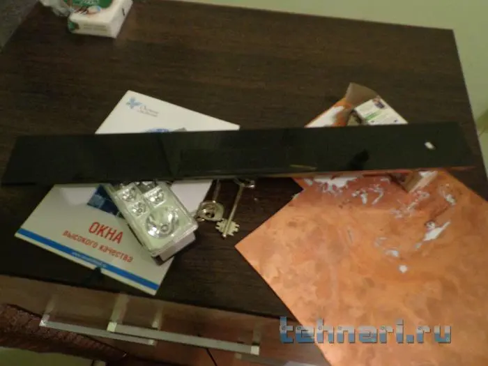

Начинаю изготавливать переднюю панель.
Заготовка

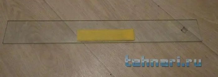

Разметка окошка и заклейка скотчем
Покраска

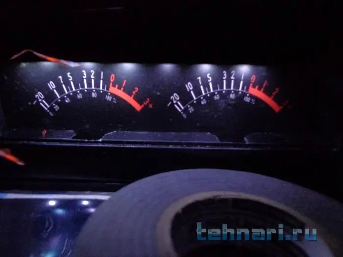

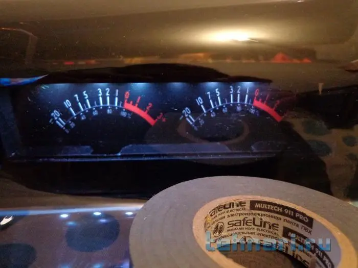

Тем временем проверяем изюминку проекта, подсветку питал заниженным напряжением.
С пленкой 25процентов.
С пленкой в темноте.
В выключенном состоянии.
То, что надо:)
Серёг, стрелки надо бы покрасить в красный, желательно какой нибудь краской "светореагирующей"...
Они и так красные, в 115 посту стрелки размытые, а в 116вовсе их нет:)
Мне нравится! :wo: И идея замаскировать индикаторы и исполнение
