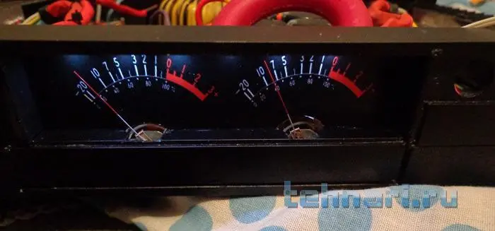

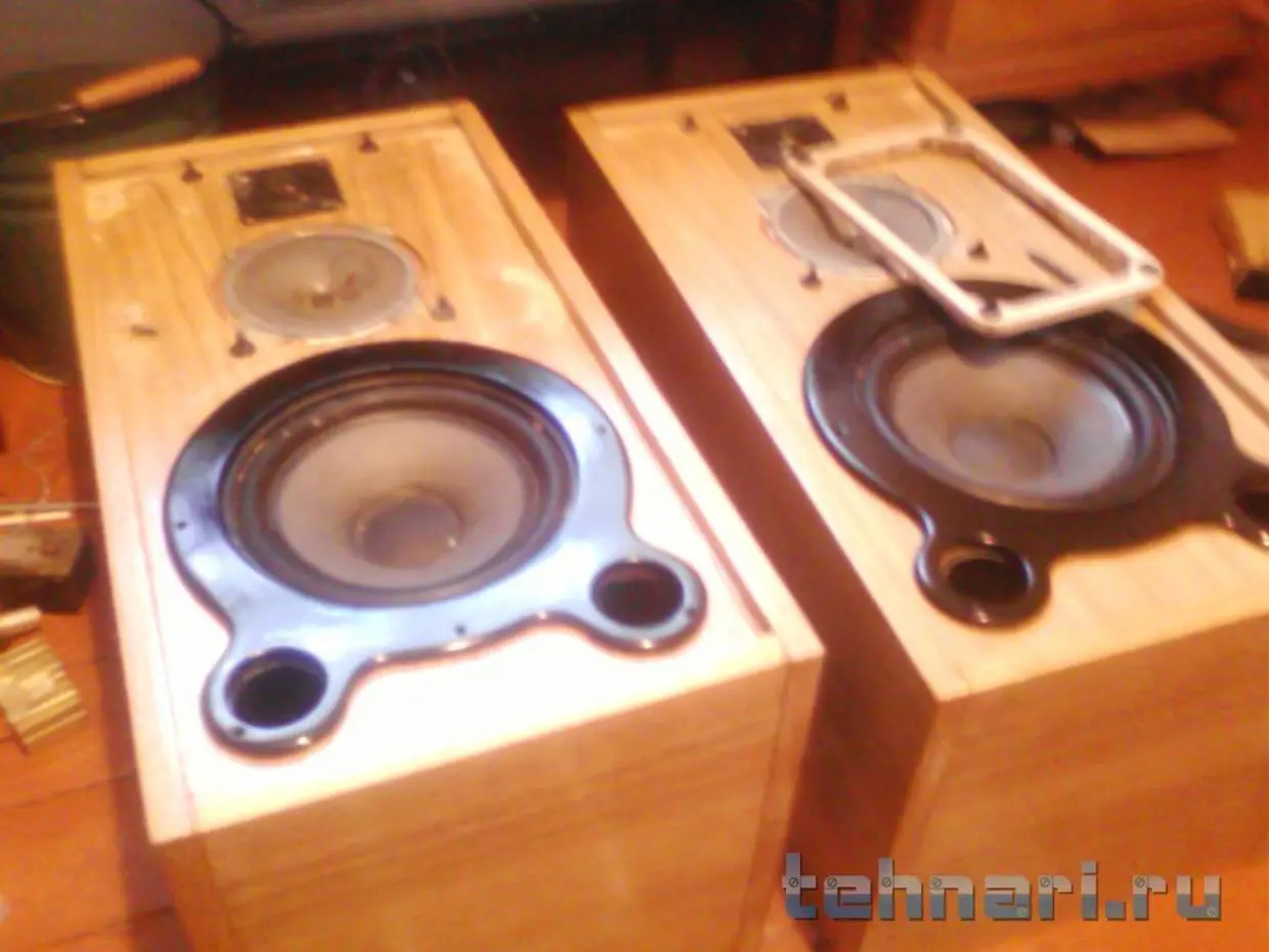

На конкурс "Прощание с моддингом" "Черная Молния"
Пока так, надо все дорабатывать.

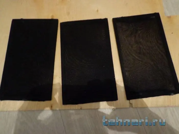

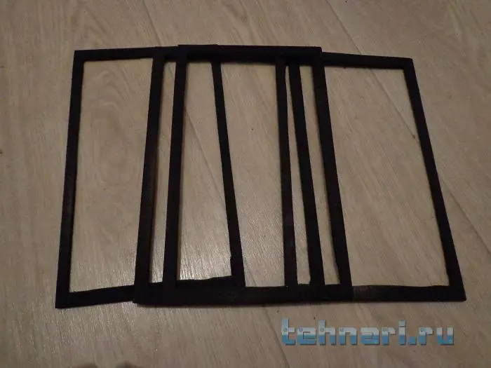

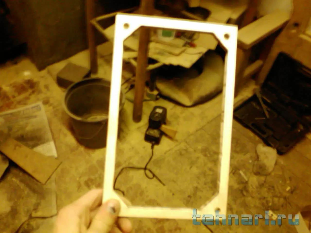

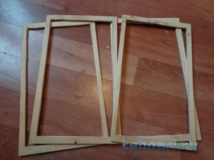

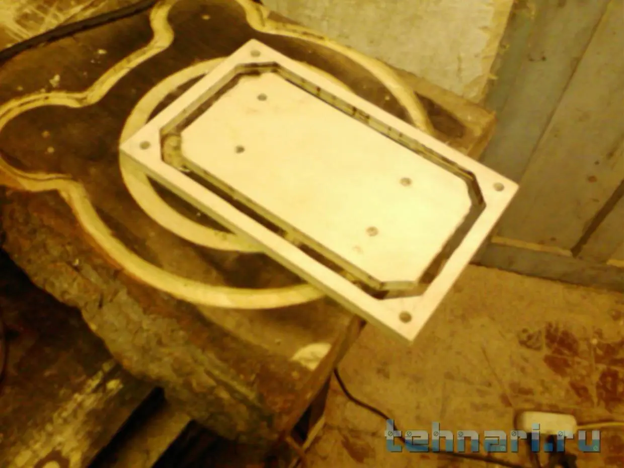

Грили на СЧ и НЧ
Вырезаем рамки.
Красим.
:D
Склеиваем, смотрим и критикуем:)

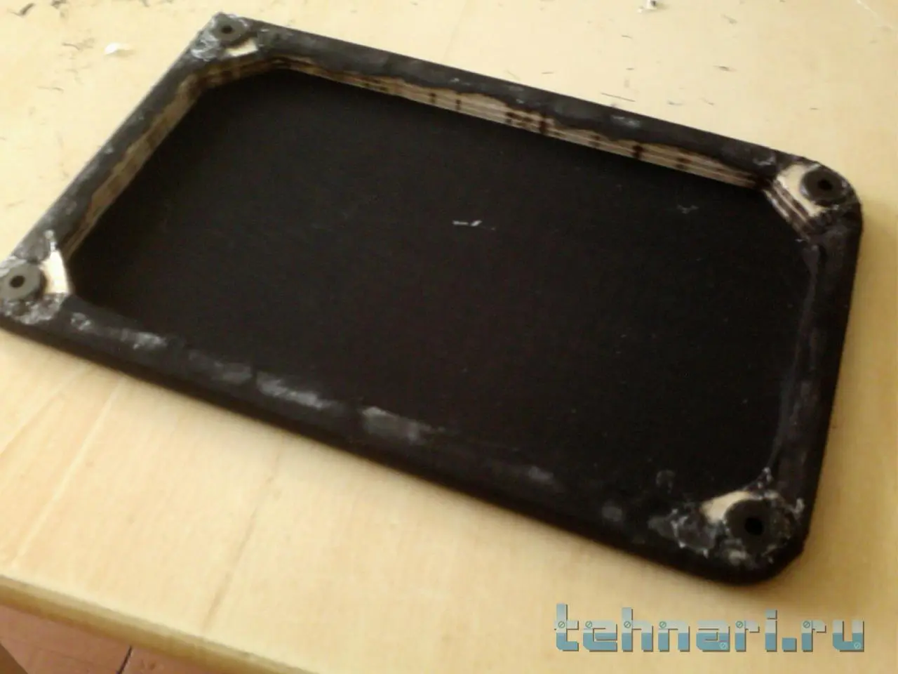

Серег, нужно было округлить края сетки, шлифмашинкой к примеру.
Я на своих так делал, смотрится округленный угол лучше!
На первом фото еще не округленная рамка

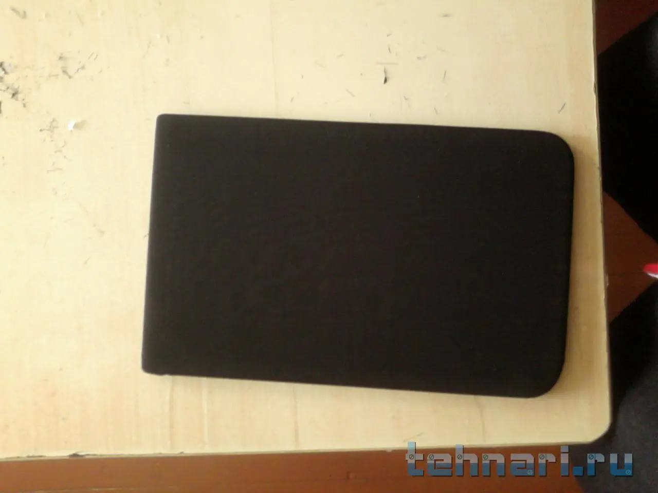

Да вот если бы быть полностью уверенным, а так не знаю к чему здесь были бы круглые элементы. На моих колонках все квадратное и фазики то же, а у тебя много круглого:)
Снял на сколько возможно, там толщина всего 4мм.
2мм x 45градус вполне нормально будет

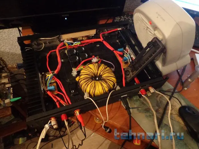

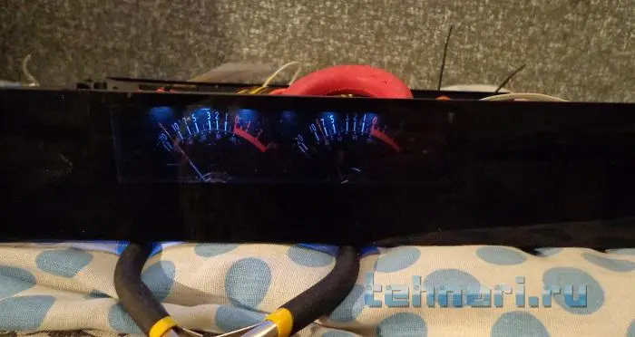

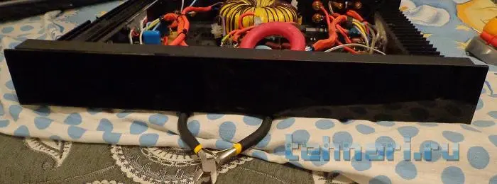

Сегодня погонял усилитель на полную мощность, все норм, а недочеты можно видеть на фото:D
    38.8 KB · Просмотры: 162
Не понял, ты его греешь?! Что б не замерз?!:tehnari_ru_211:
Не :D, я его остужаю. Две колонки с сопротивлением 4Ома на полной мощности после часа работы накаляют его:(

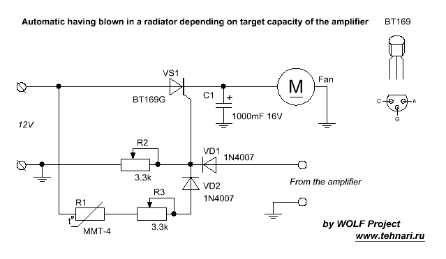

Ставь постоянную принудиловку, если создать правильный поток, то в закрытом корпусе даже лучше охлад получиться.
В своё время "изобретал велосипед", в общем суть схемы: плавный старт вентилятора в зависимости от громкости входного сигнала (т.е. аналогично как в муз. центрах прибавляем громкость - увеличиваются обороты вентилятора), так же есть "страховка" когда температура радиатора переваливает за определённую отметку, вентилятор включается, снижается температура - вертушка глохнет.
Оба режима настраиваются индивидуально "на вкус и цвет", подстроечниками.
То, что надо, благодарю :)

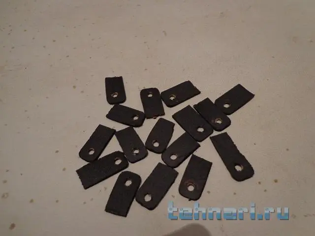

Нарезал крепления и все, лень:D
