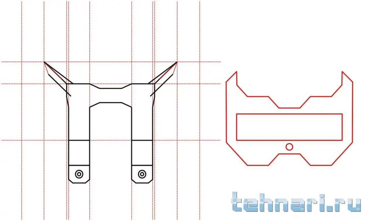

Я никуда не пропал. Я здеся, я тута. Просто навалилась работа и учеба и времени остается лишь на то, чтобы поспать. За последнюю неделю только три вечера смог посвятить проекту. Пока ни к чему не пришел. Никак не могу нарисовать каркас с его изгибами. Для удобства накидал профиль:
Снял мерки:
Сейчас пытаюсь сделать "выкройку":
Мысленно построить трехмерный образ я еще могу, а вот перенести его на плоскость не получаетсяtehno032
1. Вырежь самую верхнюю часть предполагаемого корпуса из тонкого картона.
2. В приблизительном размере вырежь плоскость, которая будет прилегать к ней (к верхней) и скрепи из между собой скотчем.
3. Обрежь по размеру или вкусу.
... И так одну за одной нарасти все плоскости корпуса.
Потом всё это можно разложить в развёртку.
Я использую малярный скотч - на нём можно рисовать.

1. Вырежь самую верхнюю часть предполагаемого корпуса из тонкого картона. 2. В приблизительном размере вырежь плоскость, которая будет прилегать к ней (к верхней) и скрепи из между собой скотчем. 3. Обрежь по размеру или вкусу.
Благодарю за советtehno040 Да, я так уже делал:
В масштабе ~1/1.
Сейчас решил сделать попроще - приложил лист к дисплею, срисовал контуры:
Вырезал:
Оказалось, что угол просчитан неверно:
Переделал эскиз, снова вырезал:
И снова угол не совпадает:
И тогда меня чуть-чуть осенило - уже при гибке латуни можно будет поиграть с углами и добиться того, что каркас будет плотно прилегать к поверхности корпуса. Латунь же хоть косичкой можно изогнуть. Так что плюнул и остановился на таком эскизе:

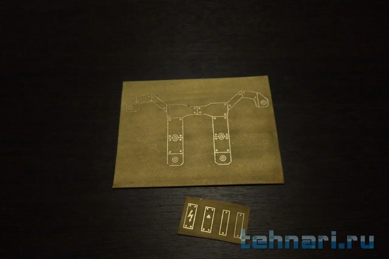

Сегодня удалось выкроить целый вечер, за который я успел переЛУТить и протравить заднюю часть каркаса:

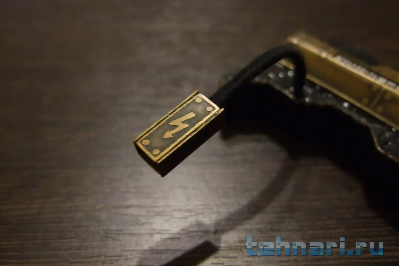

Заодно повторно изготовил облицовку для разъема питания, первый экземпляр которой, напомню, я по глупости расплавил газовой горелкой.
Да, следует отметить, что дизайн задней части каркаса мне не очень нравится. На креатив уже не остается времени, придется делать так, как получилось. Надеюсь, что изогнутый и запатинированный каркас будет хорошо смотреться на мышке. Эргономика тоже под сомнением. Скорее бы все сделать и увидеть:wo:

Вот и закончилась трехнедельная эпопея с каркасом. А закончилась она не на позитивной ноте - от заднего каркаса пришлось отказаться. От латунной облицовки разъема питания, которую делал дважды, тоже отказалсяtehno014 Сейчас покажу почему.
Вот я вырезал и обточил облицовку разъема:
Запатинировал:
Наклеил на разъем:
И... мне не понравилось, как это смотрится на мышке:
Разъем получился толстым и, как мне кажется, появилась дисгармония от переизбытка латуни. То есть сам по себе он, может, и не плохо смотрится, а как воткнешь его в мышь, сразу получается какая-то... какая-то... в общем, получается "не весьма"tehno032

Начал с того, что пытался переЛУТить контуры:
Получилось лишь с четвертого раза и то, благодаря моему запасу ненормативной лексики. Не понимаю, что не так? Ни один десяток раз делал ЛУТ, процедура уже отработана. Грешу на отпечаток - он хоть и хорошо пропечатался на бумаге, несколько часов пролежал в машине при отрицательной температуре. Возможно, из-за холода тонер начинает вредничать при пережигании на латуньtehno032
