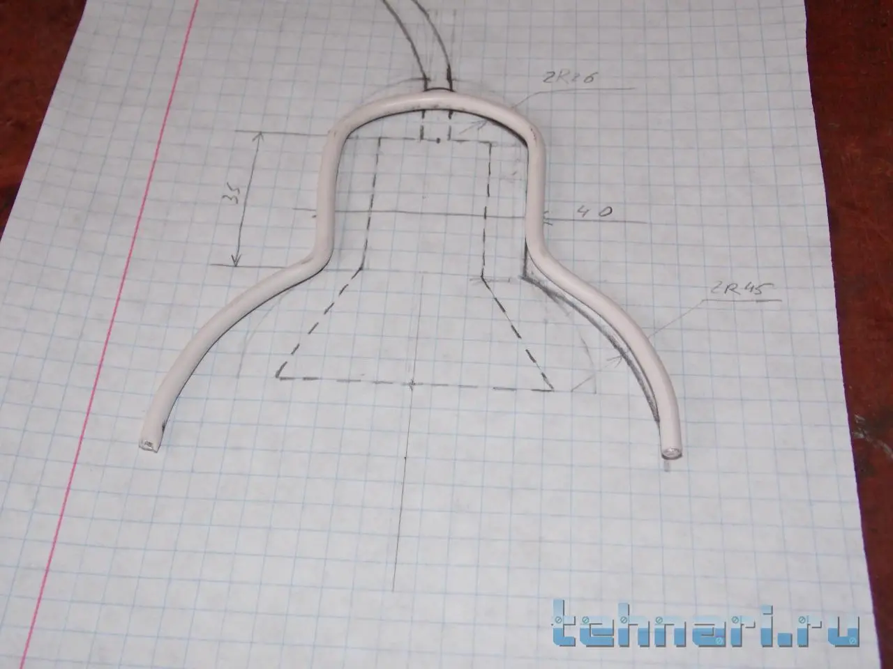

В прошлые выходные нарисовал примерный эскиз плафона сначала. Потом уже перевел его в чертеж. После чего сделал контур из алюминиевой проволоки, что бы прикинуть.
А это фотография шаблона, по которому я гнул радиус у трубки
Некоторые фотки получились не четкими, торопился...

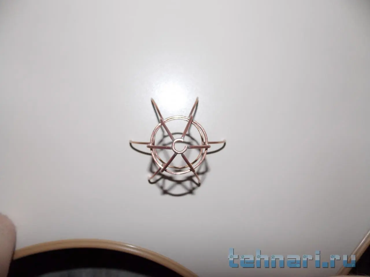

Результат прошлых выходных:
спаял каркас плафона, теперь думаю как лучше его задекорировать. Уже есть несколько идей. Одна из них: сделать по каркасу плетение из проволоки. Скорее всего, так и буду делать. А сейчас отчет:
Примерил на трубку, сама трубка зажата пока в тиски:
Параллельно раздумываю над основанием. Понравилась идея с искусственным камнем. Но пока слабо представляю как будет смотреться кирпич здесь :D
Ну там не совсем кирпич, там скорее именно камень, гранит там, или песчаник, да всяких полно, выбирай какой понравится, просто старинный фонарь у меня ассоциируется с мостовой, вот и предложил))) Опять же он тяжёлый по весу, а главное в настольной лампе это устойчивость, и относительно легко обрабатывается.
Не советую из проволоки делать, несколько раз пробовал, не смотрится, плетение хорошо смотрится либо с полосками материала, либо с натуральными материалами- ротанг, ива... Было бы неплохо плафон целиковый, правда в домашних условиях без токарного станка такой трудно будет сделать))) Может металлические пластинки по форме вырезать и в отверстия впаять, хотя опять же пайку будет видно... Попробуй в магазины освещения сходи, может найдёшь стеклянный плафончик, а сверху прикрыть медной рюмкой/стопкой/стаканчиком))) Жил бы поближе я бы может подобрал что нибудь подходящее у себя)))
