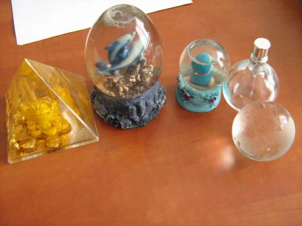

Но вот собрав волю в кулак$% и проведя обыск и конфискацию по всему дому нашёл следующие вещи (какую из них использовать пока незнаю)
Я бы использовал флакон или глобус, флакон думаю был бы лучше. Есть вариант, как насчёт введения элемента киберпанка, тоесть на руку поставить колбу или другую хим. ёмкость, можно впринципе колбу от лампочки http://www.tehnari.ru/f34/t51296/ Аккуратненько выбить и вынуть внутреннюю часть, это делается с помощью карандаша обмотанного изолентой, тоесть сначала отбиваешт отвёрточкой торчащую трубку через которую воздух выкачивают, потом вставляешт карандаш внутрь и наклоняешь его, внутренность откалевается и вынимается либо тем же карандашём либо разбивается напомельче и пинцетом. Ну так вот, а внутрь поместить либо что то типа эмбриона (см. ХФ Матрица:D) либо ещё какую нибудь фигню животного вида:D Сделать например из из поролона или чего то такого что легко пролезет сквозь горлышко и внутри развернётся:D Собственно где то у нас в новостях был подобный мод компа, и ещё там был сделан эффект шевеления.

Я бы использовал флакон или глобус, флакон думаю был бы лучше. Есть вариант, как насчёт введения элемента киберпанка, тоесть на руку поставить колбу или другую хим. ёмкость, можно впринципе колбу от лампочки Как аккуратно отделить колбу лампочки? Аккуратненько выбить и вынуть внутреннюю часть, это делается с помощью карандаша обмотанного изолентой, тоесть сначала отбиваешт отвёрточкой торчащую трубку через которую воздух выкачивают, потом вставляешт карандаш внутрь и наклоняешь его, внутренность откалевается и вынимается либо тем же карандашём либо разбивается напомельче и пинцетом. Ну так вот, а внутрь поместить либо что то типа эмбриона (см. ХФ Матрица) либо ещё какую нибудь фигню животного вида Сделать например из из поролона или чего то такого что легко пролезет сквозь горлышко и внутри развернётся Собственно где то у нас в новостях был подобный мод компа, и ещё там был сделан эффект шевеления
Ну нифига сибе идея (круто).А я то думал как внутрь чего нибудь засунуть :).Вот тем то и трудна работа без конечного образа (чертежа) -изделие обрастает всё большим количеством элементов (И этот процесс как ремонт можно только прекратить :).Когда я говорил о недостатке времени -это лично ко мне относится (у меня отпуск с 25 Июля а 30 я уезжаю) вот поэтому и тороплюсь.

Да засунуть то не проблема, вынуть труднее;):D Если уж яйца(куриные:D) в бутылку засовывают:D Тоже кстати интересный принцип, может пригодиться, в общем нагреваем ёмкость или внутри поджигаем ватку смоченную спиртом, и кладём то что должно быть внутри на горлышко ёмкости, внутри ёмкости создаётся разряжение и объект всасывается внутрь:D Ну а можно в конце концов собрать как кораблик в бутылке, с помощью длинных пинцетов и палочек:D Что то мне вдруг захотелось что нибудь собрать в ёмкости:D
