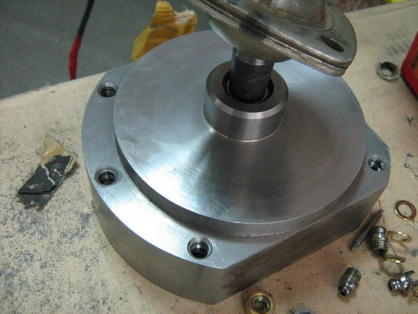

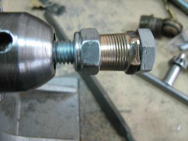

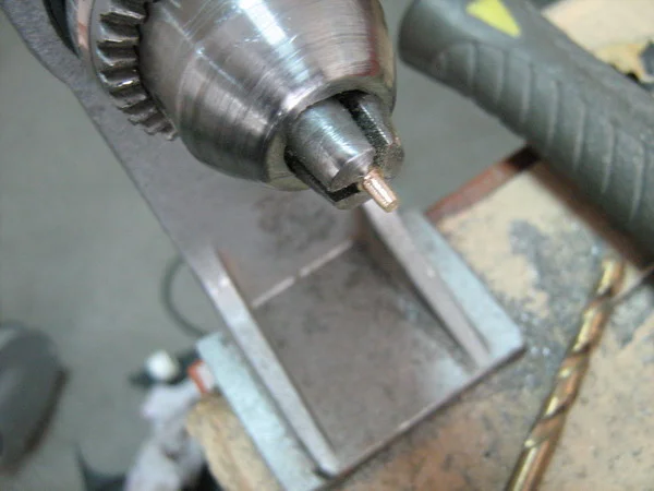

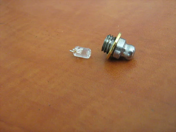

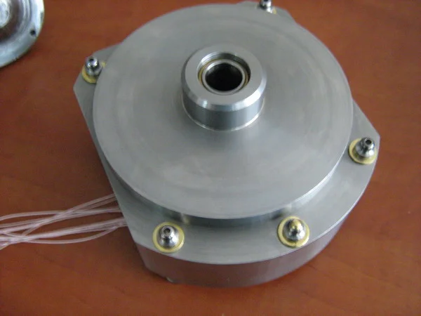

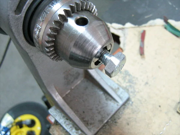

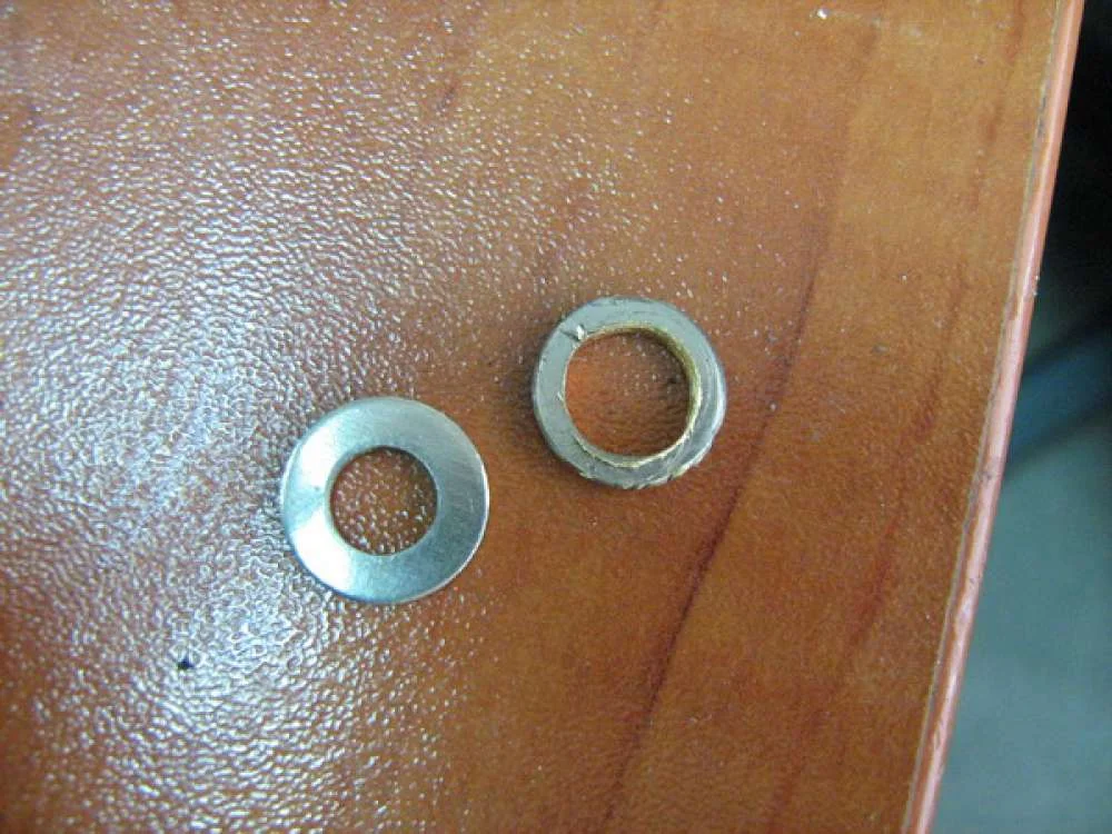

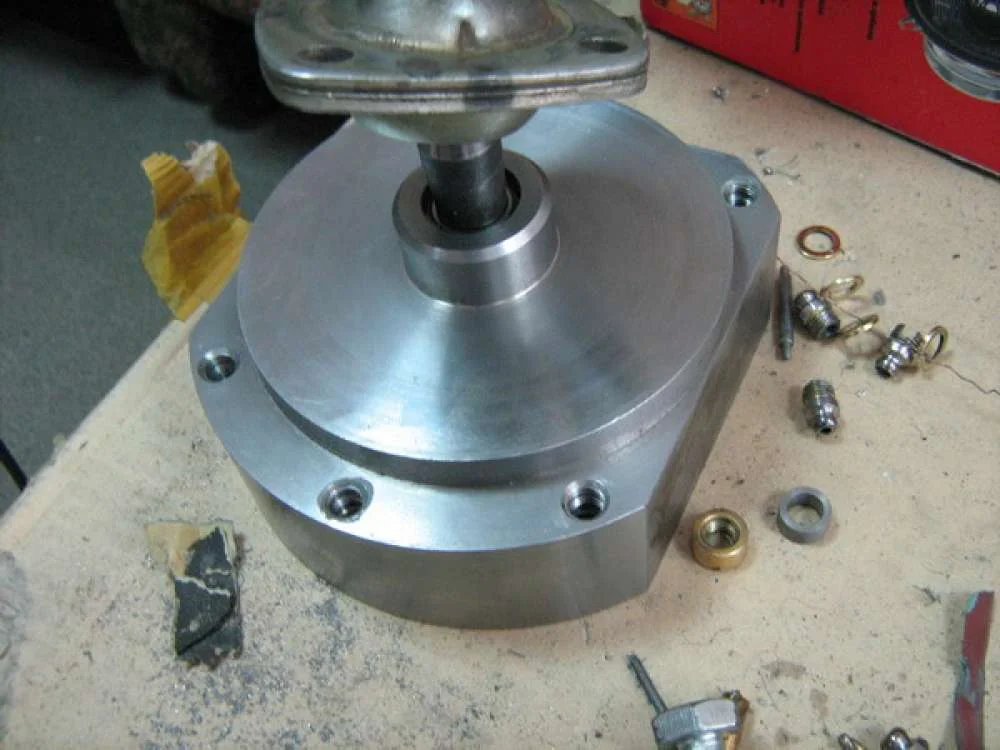

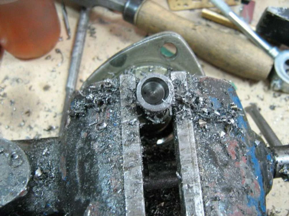

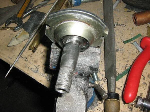

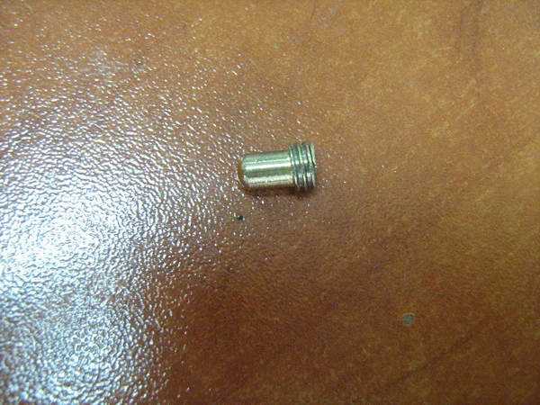

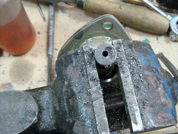

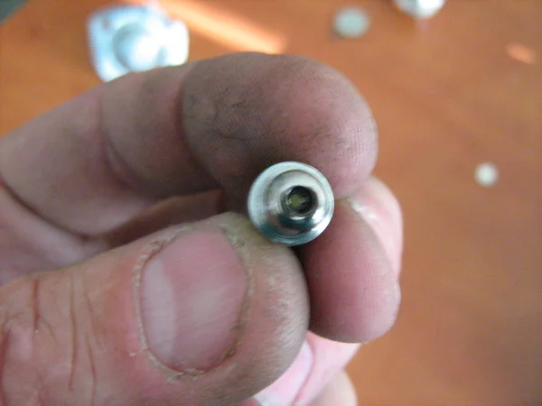

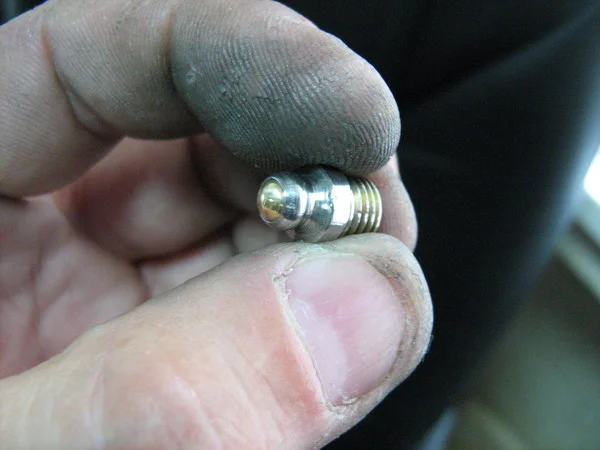

Эта штуковина называется тавотница,я её облагораживаю ирассверливаю под светодиод.А так же под низ растачиваю шаибочки (обязательно латунные:) ) так как резьба до конца не нарезается.Потом полировка и поджарка.

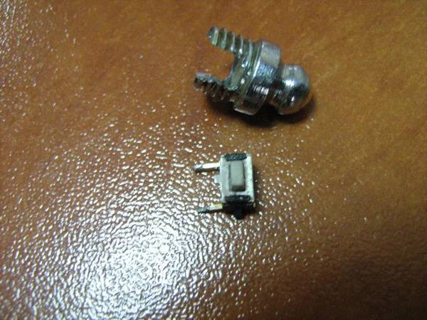

Не поверите:tehnari_ru_121:целый день кнопочку делал. Испортил КУЧУ заготовок (блин то длинная, то короткая,то тонкая то толстая:().Из фото всё понятно .ПОсле установки микрика залил термоклеем.

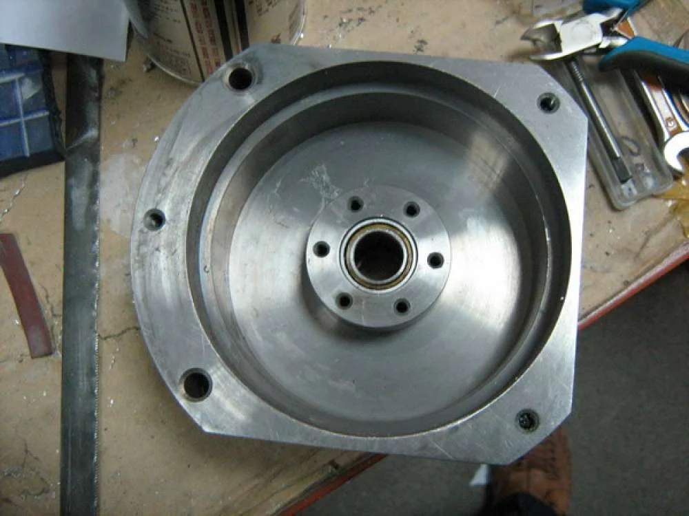

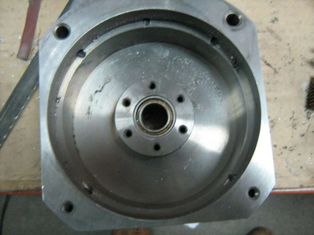

Решил вырезать низ.Между нижней крышкой и подставкой будет плекс-первый уровень подсветки.

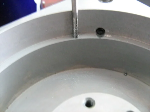

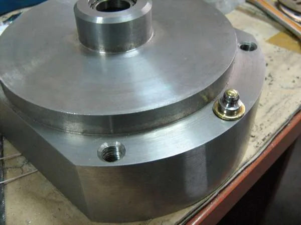

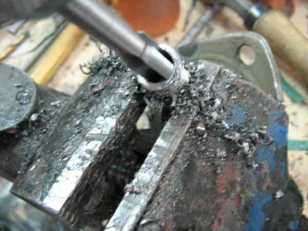

А так же выточил ножки.Нарезал в подставке сквозную резьбу (еле еле метчика хватило)

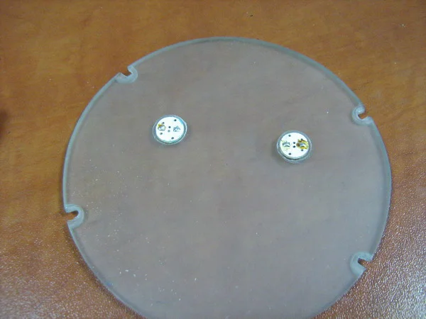

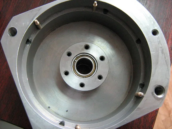

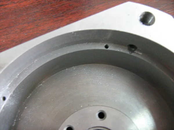

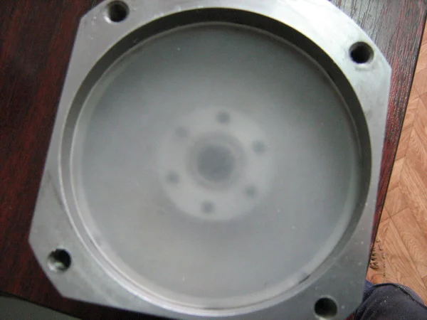

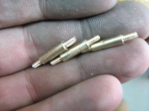

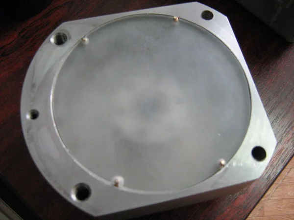

Ну вот в связи с приходом его :tehnari_ru_707: (вдохновения) низ подставки был переделан следующим образом.Никакой вставки между нижней крышкой и подставкой не будет.Крышка сама будет светиться.Вырезаем её из плекса,потом на трёх видах наждачки матируем (помучился чтобы точно подогнать).Бортик всего 3,5 мм а надо ещё просверлить и резьбу нарезать.Далее вытачиваем такие стоечки и вкручиваем в бортик (высота стоечек должна быть такой чтобы после сборки крышка получилась заподлицо). Потом делаем потай для гаечек,и затягиваем .

Берём шаровую опору рассверливаем, нарезаем резьбу 10мм.Делаем бронзовую втулку (из кран-буксы). Обрезаем по размеру и нарезаем в торцах резьбу на 4мм.Собираем.

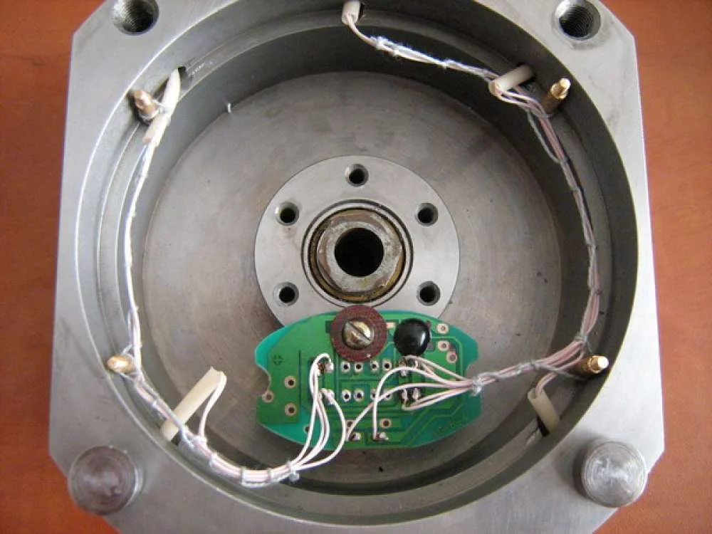

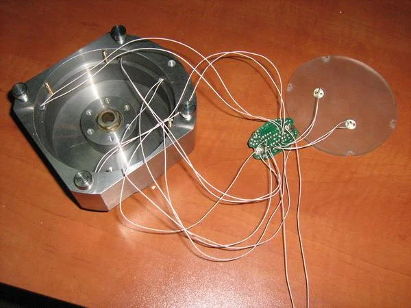

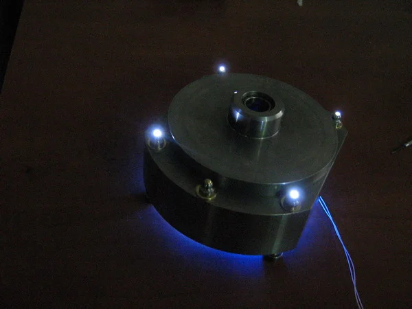

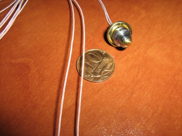

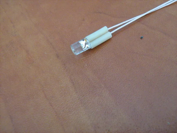

Вот иэлектрическая часть (всё предельно просто).Потроха от светодиодного фонарика с тремя режимами свечения(не знаю откуда взялся ,в ящике с хламом валялся).Светодиоды - с миру по нитке.Нижняя подсветка-синие,верхняя -белые.Возле кнопки положил 10коп (для масштаба) .Странно на фото кажется что передние светодиоды сильнее светятся.При нажатии кнопки включается нижняя подсветка,при следующем нажатии верхняя.

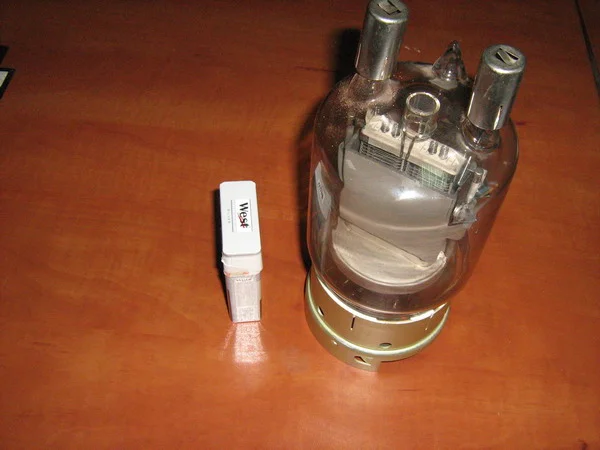

Смотрите какую лампу мне принесли.Где же она раньше была?Хотя я и так найду ей применение.
    28.1 KB · Просмотры: 141
    34.1 KB · Просмотры: 133
Примерно такого типа на маяках стоят, только размером больше раза в2
Фигассе лампа:D Это лампища:D
о_0 Мощная вещь! Такую бы в СВ передатчик. Будет на на несколько сотен километров бить.
ну да ,наверное бы лупила .Только цоколь расколотый и один верхний электрод отгорел :).Так что ей прямая дорога в самоделки:tehnari_ru_288:
