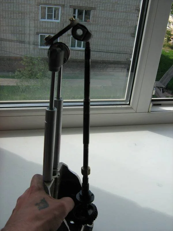

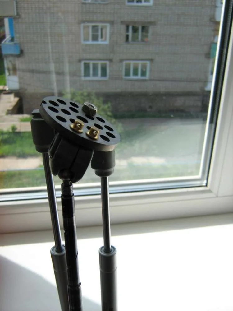

Ну вот несколько фоток того что получилось (в черновом варианте)

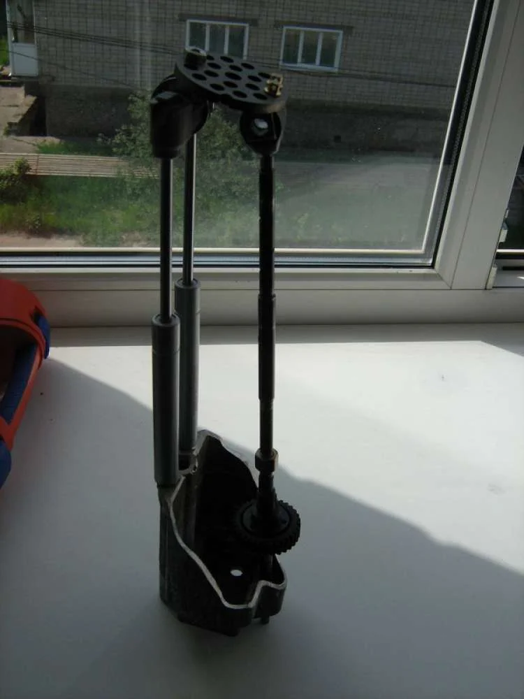

Неааа ещё не пора ,надо всё отполировать ,всякие обвесы (типа шлангов сделать), потом всякие барашки для закрепления положения(газовые лифты пришлось просверлить т.к не давали сгибаться),ну и локоть доделать,подставку(уже присмотрел).С видео тоже думаю никаких проблем не будет,(только после окончания работы) :)

Эх, жаль, нетерпится посмотреть в действии, слушай, а сколько это всё уже весит:D? Какая же подставка понадобится, как бы не пришлось прикручивать к столу струбциной или саморезами как мою:D

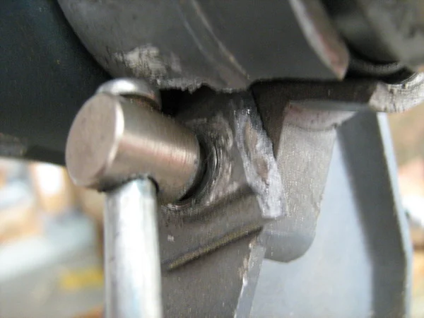

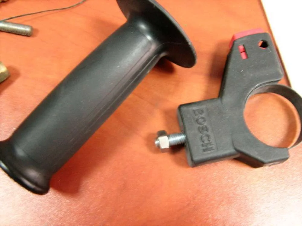

:(Всё капец,пипец,амба,карачун......Работа приостановлена,сломалась стойка
    29.2 KB · Просмотры: 89
    24.2 KB · Просмотры: 113
Попробую что нибудь придумать.А пока буду выкладывать то что раньше делал (или где стойка не нужна)

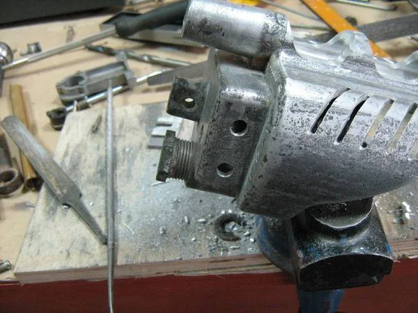

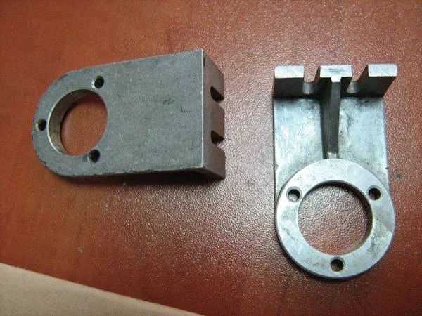

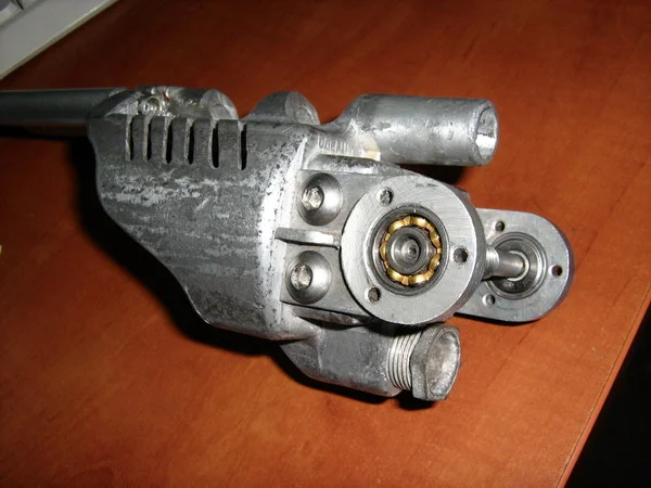

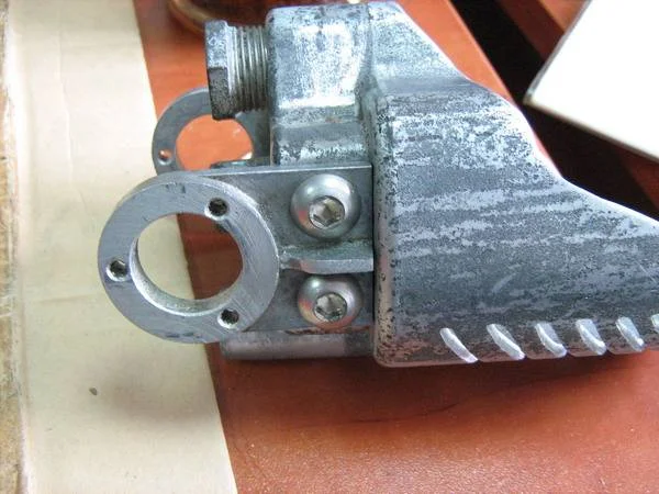

К вопросу о насосе :) продолжаем издеваться
От таких стоек отпиливаем углы,сверлим по два отверстия.В корпусе насоса (основание предплечья) нарезаем резьбу.Впрессовываем ось с подшипниками.

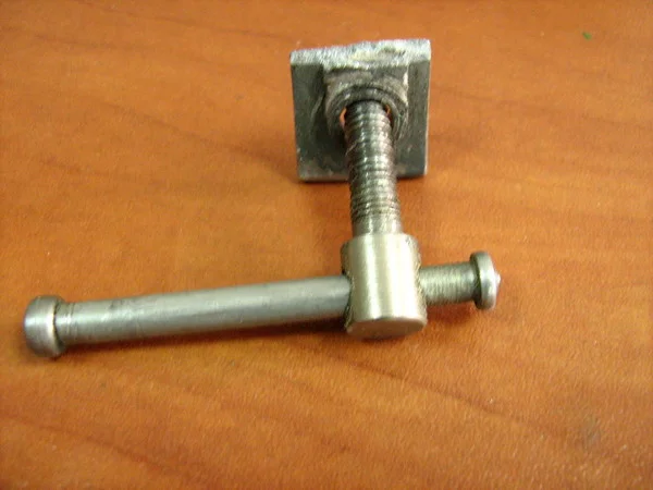

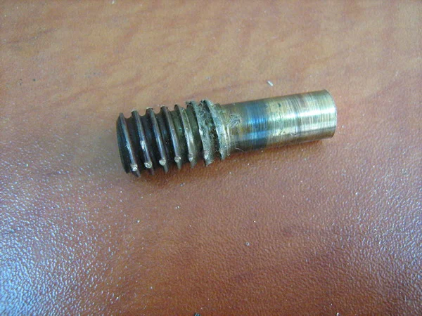

Кстати вот и мой виновник (гад, из за него стойка сломалась:) )

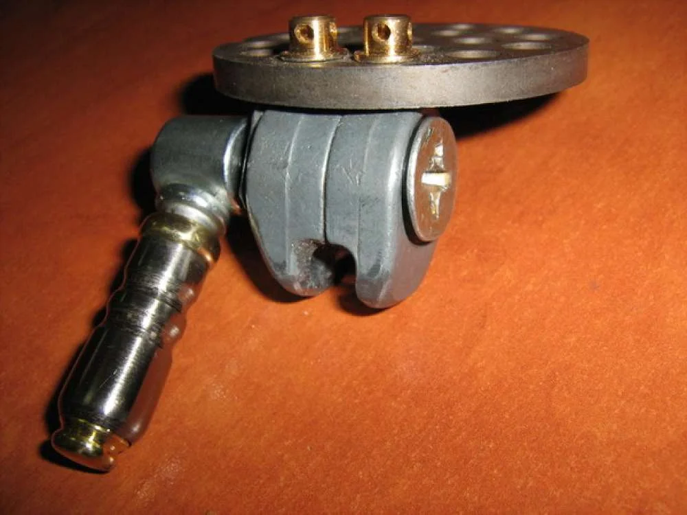

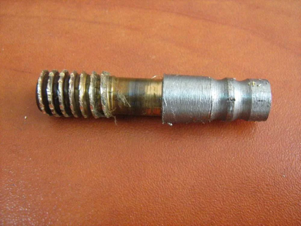

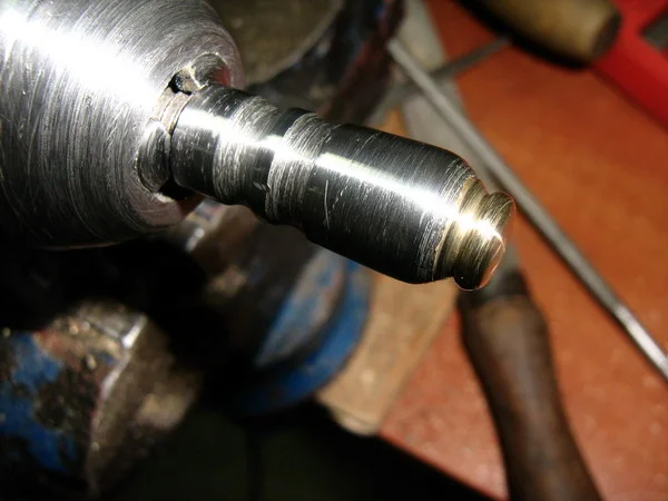

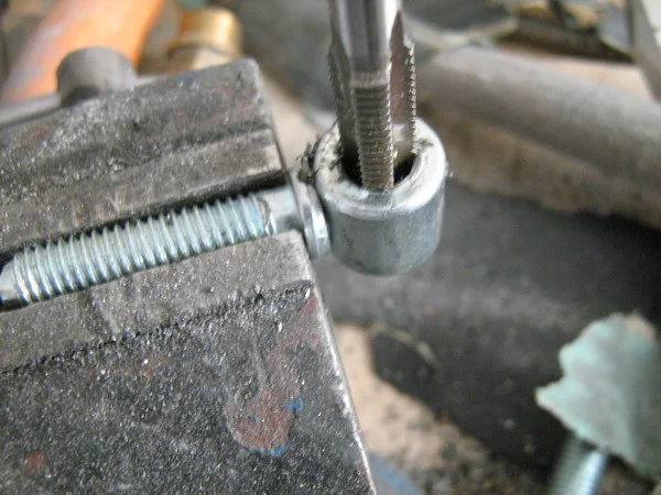

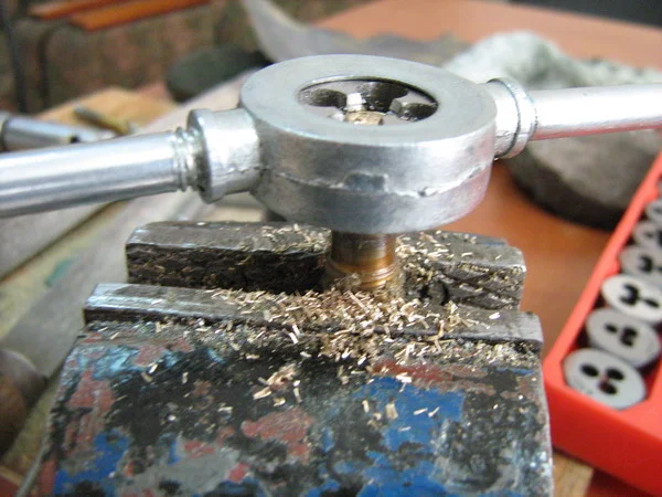

По порядку- необходим был зажим для малого шара (на запястье) что бы жёстко затягивался.Недолго думаю беру мебельную петлю -нарезаю внутреннюю и внешнюю (перерезаю) резьбу.Беру болт на 8 срезаю головку,затягиваю в дрели ,нарезаю в кран буксе резьбу,накручиваю на болт.Точу из неё рукоятку. И вот самое подлое место оказывается заводской брак-внутренние раковины.Выбрасываю.

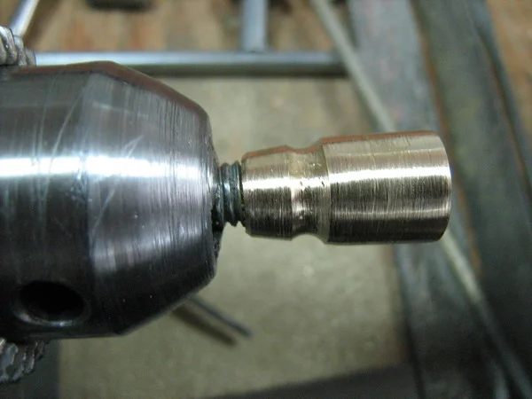

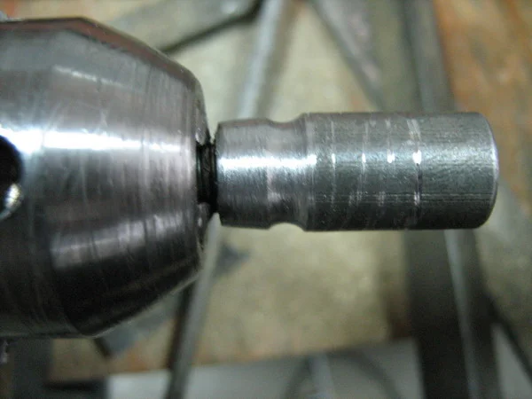

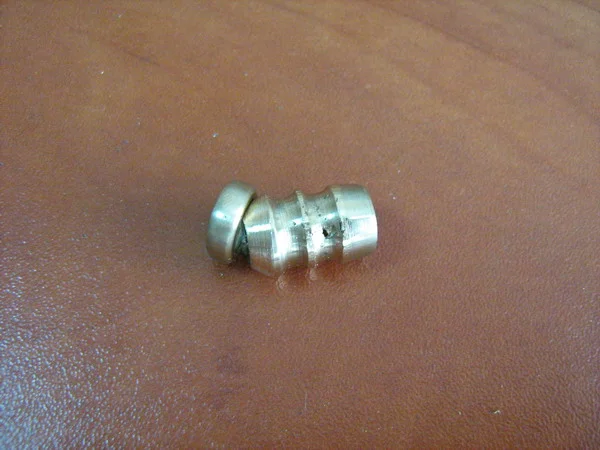

Тогда я решил сделать из железа и латуни (комбинированную в связи с моим патологическим желанием совместить цвета:) ).Отрезаем колечко от останков предыдущей ручки,берём болванку (железную) сверлм нарезаем резьбу на 8 иначинаем упорно точить:tired: (это вам не латунь:) ).После этого из штока кран буксы отрезаем кусок, на нём нарезаем резьбу ,вкручиваем в болванку ипродолжаем обрабатывать уже всё вместе.И вот тут это произошло обломился зажим (ё маё).Но всё таки доделал с грехом пополам.Пришлось рукоятку в тиски зажимать.Вот что получилось в итоге.

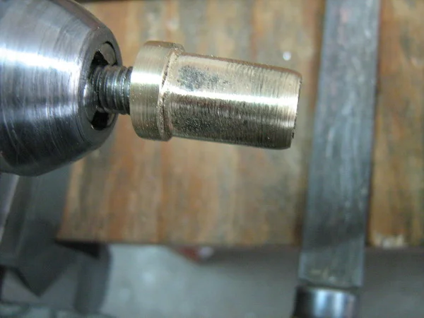

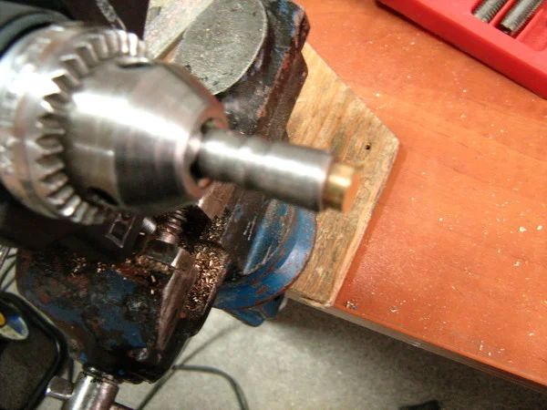

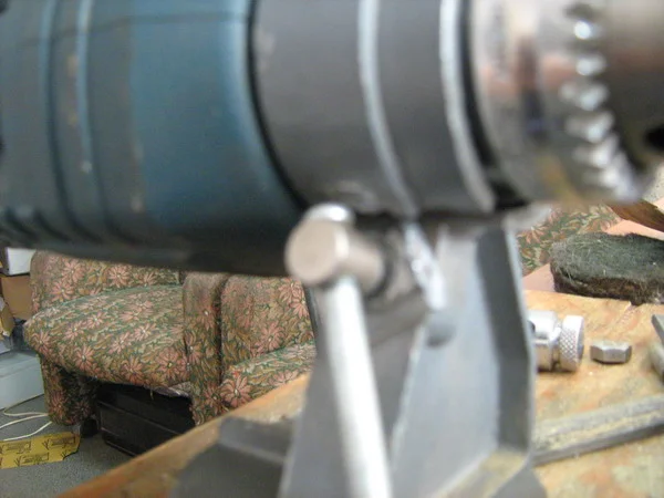

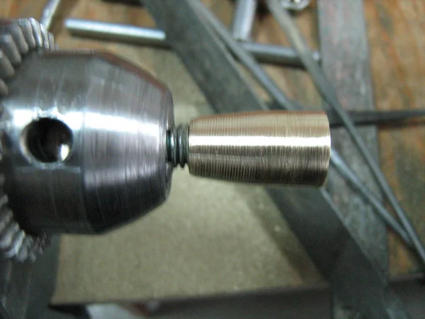

Интересно, а как ты точишь металл на дрели?? Как ты закрепляешь резак? Или ты его руками держишь??? :)) :))
Можешь показать как ты точишь?(в процесе так сказать), а то хочу тоже сделать токарный станок по металлу из дрели, но не знаю как. Поделись своей мыслью! :)
Интересно, а как ты точишь металл на дрели?? Как ты закрепляешь резак? Или ты его руками держишь??? Можешь показать как ты точишь?(в процесе так сказать), а то хочу тоже сделать токарный станок по металлу из дрели, но не знаю как. Поделись своей мыслью!
Сейчас я постараюсь поподробней рассказать.Есть такие стойки для дрели которые позволяют закрепить дрель в горизонтальном положении.Потом вставляешь нужную деталь впатрон,затягиваешь.Для того что бы точить ненужны резцы, ты прижимаешь к обтачиваемой детали надфиль нужной формы (круглый треугольный и.т.д ) или напильник и вприжимая водишь его по детали,после того как придал детали нужную форму прижимаешь пилку по металлу и отрезаешь необходимую длину.После N-го количест запоротых деталей начнут получаться приличные вещи. По опыту- лучшше всего точить латунь и бронзу(как говориться легко и непринуждённо:) ),хуже железо,и совсем плохо аллюминий и медь (очень вязко и надфиля забиваются).А фотки я как тебе сделаю? Уменя же две руки (они напильник держут:) )
Хотелось бы добавить что это нарушение ОТ и ТБ (охрану труда и техники безопасности). и пока приобретёшь необходимый навык руки поранишь. А в перчатках нельзя (ещё хуже будет если тряпка намотается на деталь).И если в себе не уверен и навыка работы с металлом нет или маленький .То лучше вообще не берись.А вообще каждый принимает решение сам,главное потом об этом не пожалеть. Сто раз подумай...
