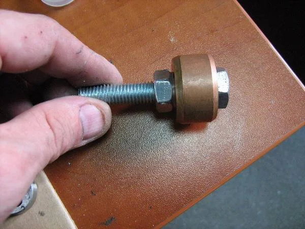

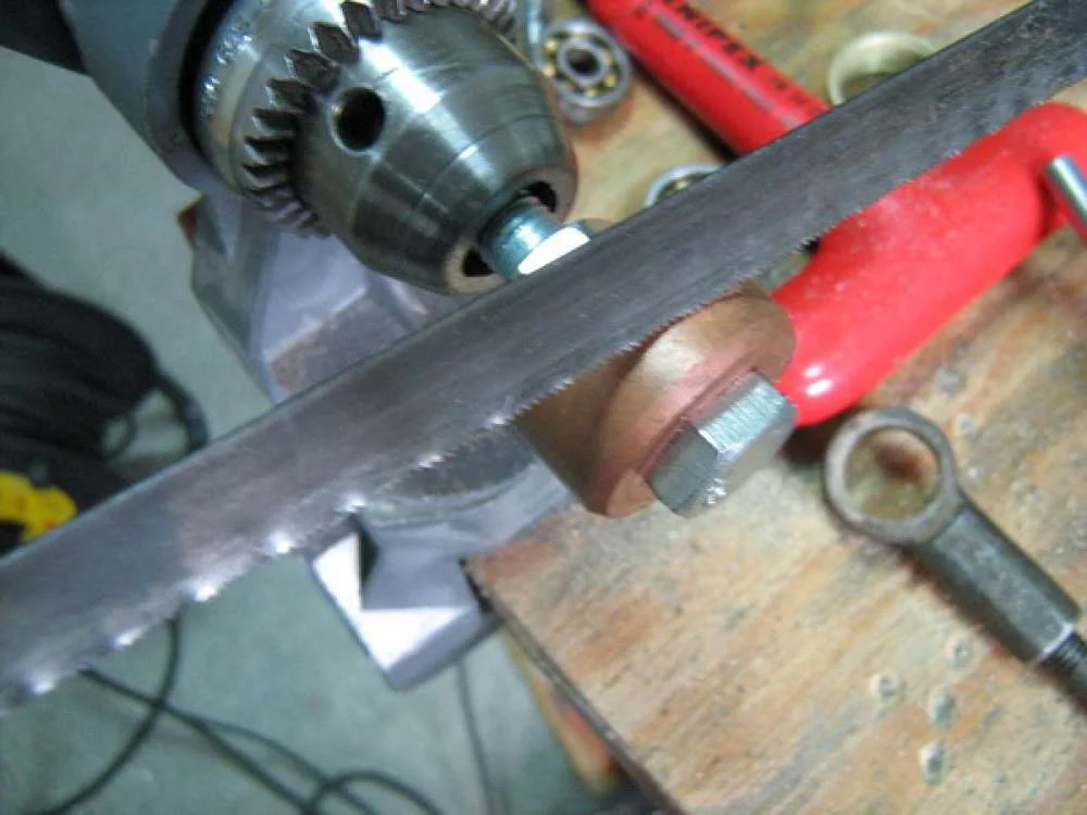

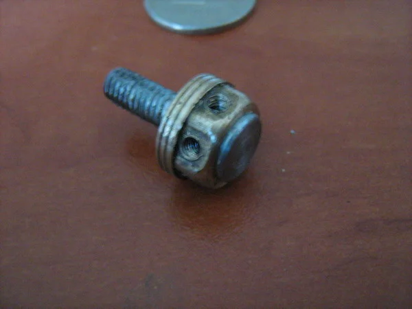

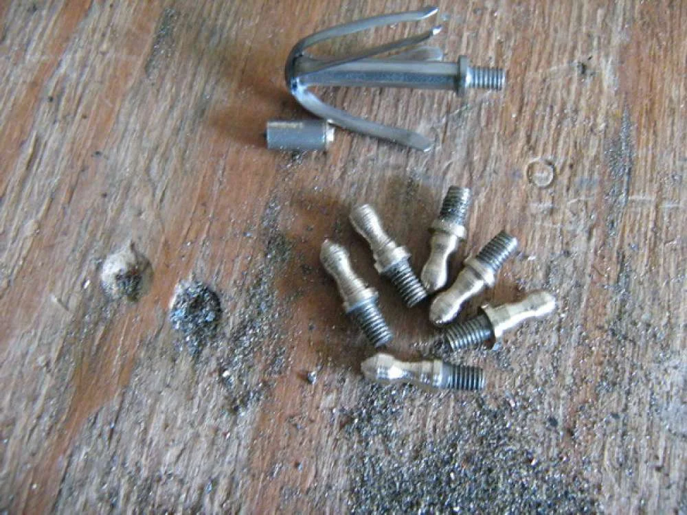

А вот с большим барашком пришлось повозиться (но он того стоил :)). Для начала пришлось болт подогнать под гайку потом шесть отверстий просверлить. Остальное на фото. Что непонятно - спрашивайте.

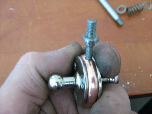

А вот так они прикручены

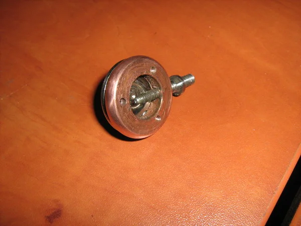

Пока крутил вертел,собирал треснула текстолитовая шестерня (хотел же всё из металла сразу делать:().Отрезал от медной болванки (блин зачем я только с ней связался:() шайбу просверлил отверстия нарезал резьбу 2,5мм и на последней дырке сломал метчик:tehnari_ru_109: .Пришлось рассверливать и из латуни делать вставку уже с резьбой на 3мм .

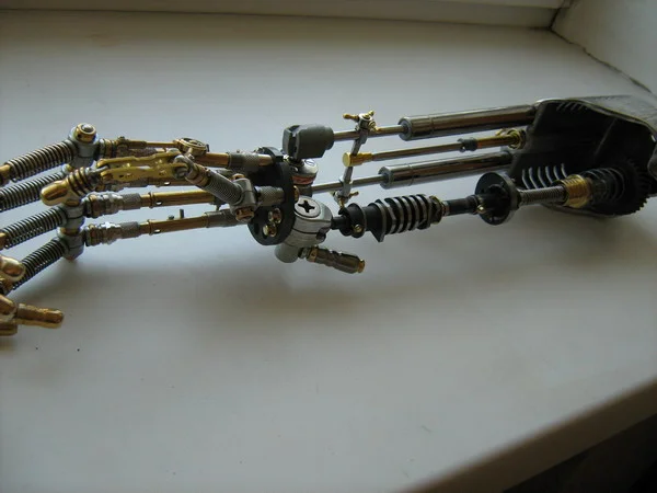

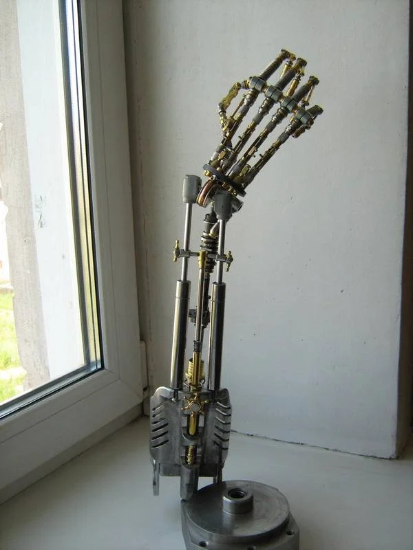

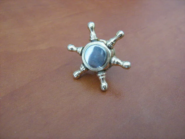

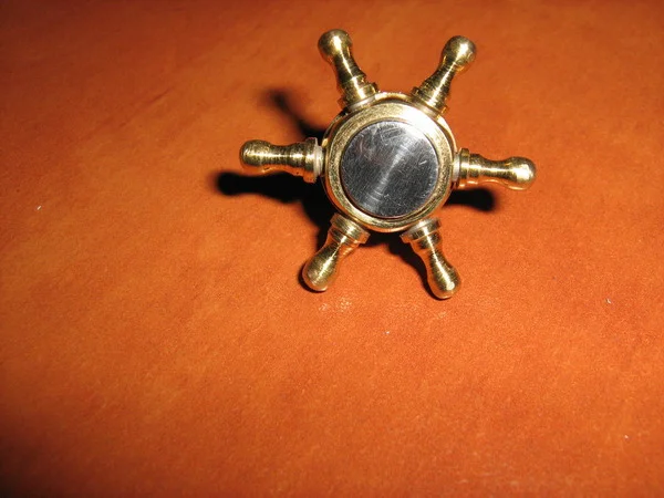

Всё на сегодня выдохся :)). Вот что получилось.

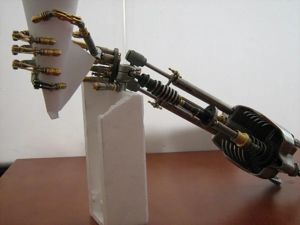

Я то не забыл сегодня. Так как своими делами и не занимался, родителям с ремонтом помогал :). Думаю по фоткам догадаешься куда дрель крепится? :)
    101.8 KB · Просмотры: 110
    80.3 KB · Просмотры: 104
    45.6 KB · Просмотры: 103
Я то не забыл сегодня. Так как своими делами и не занимался, родителям с ремонтом помогал . Думаю по фоткам догадаешься куда дрель крепится?
Интересная конструкция (возьму на вооружение).
вообще супер! Ты наверное с валерием родственник, он тоже невообразимые вещи творит
Нет мы с Валерой не родственники :) (хотя как сказать-все самодельщики немного родственники :) )
У нас с ним стиль работ разный.Скорее всего мы представители диаметрально противоположных течений в самоделках.
Он продумывает работу,моделирует- у меня полная импровизация.
У него оборудование и доступ к материалам-у меня ничего (только то что найду,хотя и незнаю может дай мне станки да материал дак я вообще ничего не сделаю:) )
Но водном мы сходимся -самодельщики.А каким путём ты изготавливаешь самоделку, по большому счёту неважно.
Ну вот пришла пора собрать......

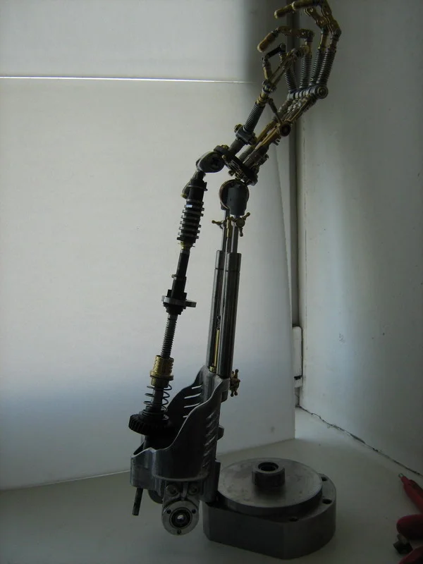

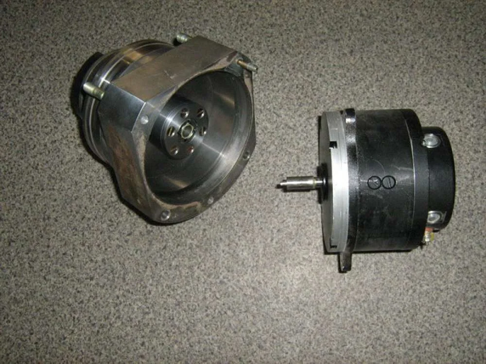

Теперь о подставке .Разобран двигатель (незнаю от чего ) и оттуда взята подставка
    70.2 KB · Просмотры: 77
    119.4 KB · Просмотры: 100
Ещё.Вот так она во все стороны и гнётся.На подставке будет стоять по центру.Там уже установлены подшипники,поэтому будет крутиться ещё и вокруг своей оси.Попозже постараюсь сфотать получше.

Примерно так будет выглядеть светильник (в руке будет или огонь,или сломанная деталь машины, или свиток с декларацией о независимости).В плане чтобы он свободно вынимался и вставлялся(пальцы то разгибаются как угодно :) )
