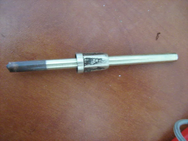

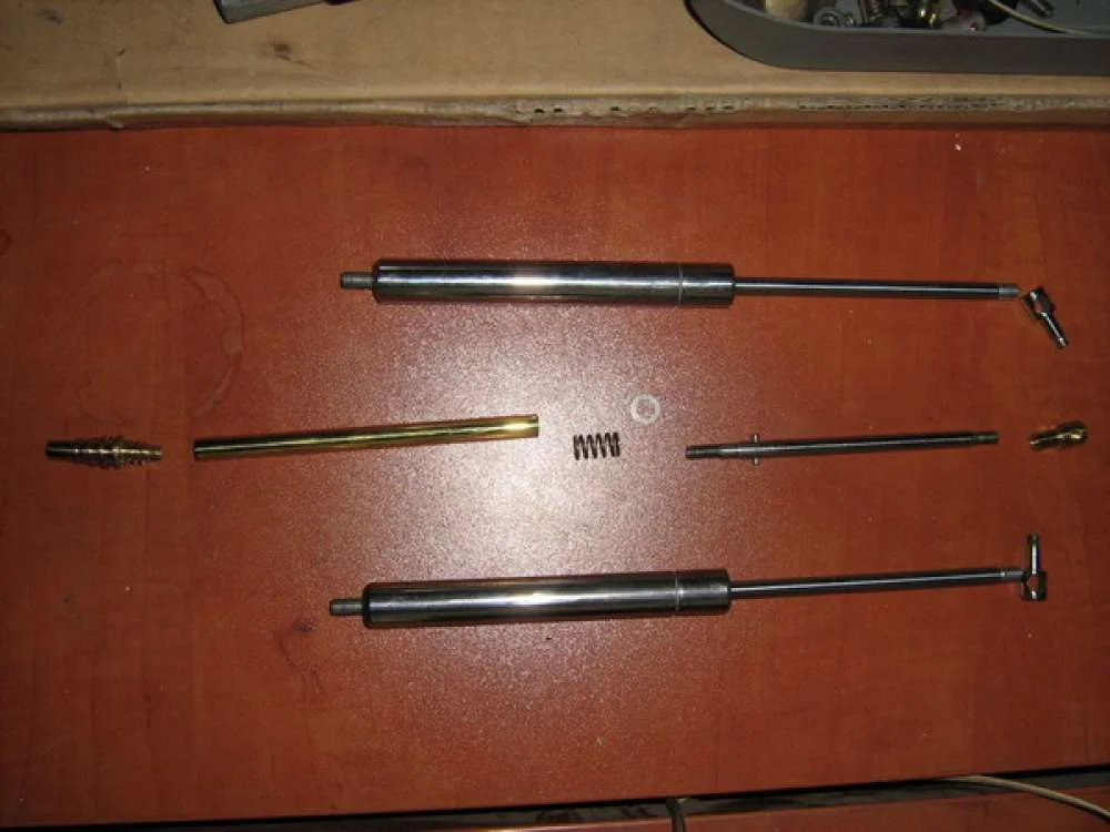

В связи с тем что газовые лифты просверлены и у них нет регулировки жёсткости положения, решил сделать такое устройство. Из кран буксы вытачиваем такую деталь, сверлим нарезаем резьбу. Теперь болты -точим сверлим нарезаем наружную резьбу, с стороны шляпки тоже нарезаем резьбу на 4мм..После этого на штоке нарезаем резьбу с двух сторон. Далее берём латунную трубочку(пардон из сливного бачка),нарезаем внутреннюю резьбу с двух сторон, всё полируем.И добавляем к ней вот такую штуку(так как трубку сильно отпилил).Вот так это собирается

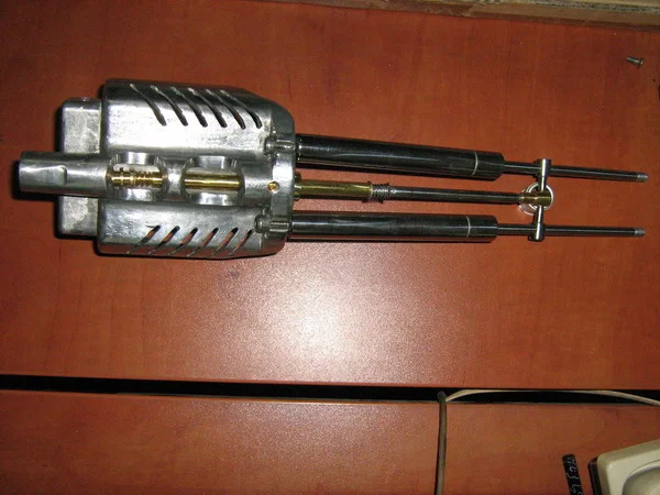

Вот так в сборе получается.Где лежат болтики - будут вкручиваться барашки. (пардон за пятно от чая:tehnari_ru_203:)

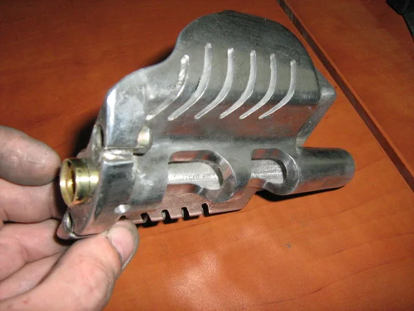

Шлифовал ,шлифовал.....Всё. Это всё что можно вытянуть из "малыша" (с моим материалом и инструментом) - слишком долго он на помойке валялся :) да и очень много загогулин

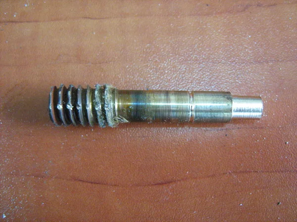

Теперь вытачиваем бронзовую втулку по диаметру среднего отверстия в корпусе,и впрессовываем (тисками) втулку.После чего сверлим отверстие и нарезаем резьбу на 6мм (будет вкручиваться барашек).Продолжаем собирать.

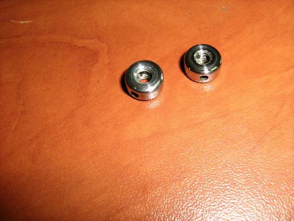

Ну а теперь барашки.Так как найти готовые не удалось, решил сделать сам (в том же стиле что и на запястье). Сначала угробил кучу ботиков и гаечек (стенки тонкие) :(.Потом решил что надо сделать из цельной болванки. Остальное всё на фото.
