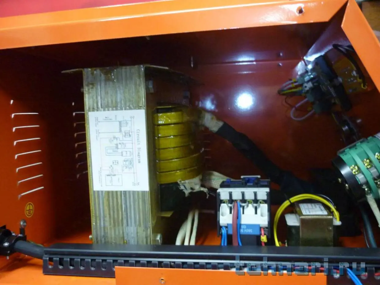

16 квадрат по меди- предохранитель!
Дело в том что ток контактного сварочника более 2000А.
Игорь сколко витков на первичке, я так прикинул по фото - 0.5 витка/вольт ?... :)
Контактная сварка должна создать равнопрочное соединение с металлом. Спотер - компромис. Соединение с инструментом должно быть прочным, но след на металле оставить минимальный после отрыва инструмента. По этому токи меньше чем у контактной сварки.
1,4вольта\виток.
Понятно, 7 вольт на клещах, с током около 1000 А ... :)
Понятно, 7 вольт на клещах, с током до 1000 А ... :)
На самом инстументе меньше.
Не так все просто.
Посчитай хотя бы активное и индуктивное сопротивление рабочих кабелей.
Да я просто примерно сказал на вскидку ... :)))
Плюс будет ФИУ управление. Нужен запас по мощ-ти.

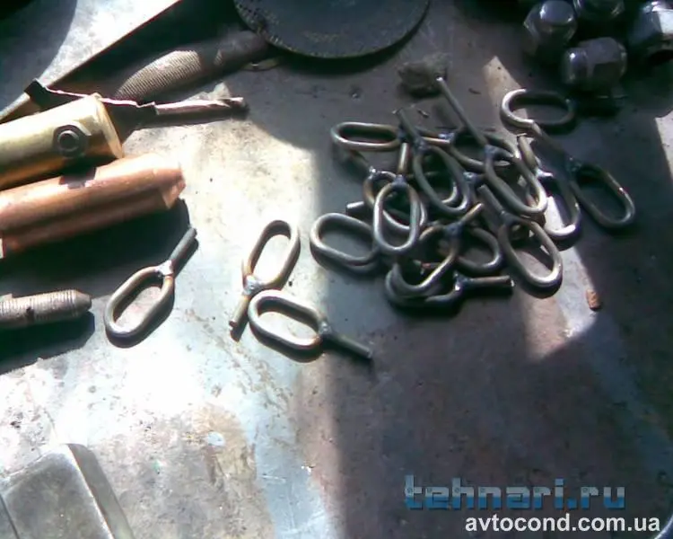

Очень интересная технология, только интересно где гвозди будете брать в таком количестве ?... :)
Хрень, которую прилепляют клещами к кузову называется "гвоздь".
Мои использовали обычные шайбы на 8. :)

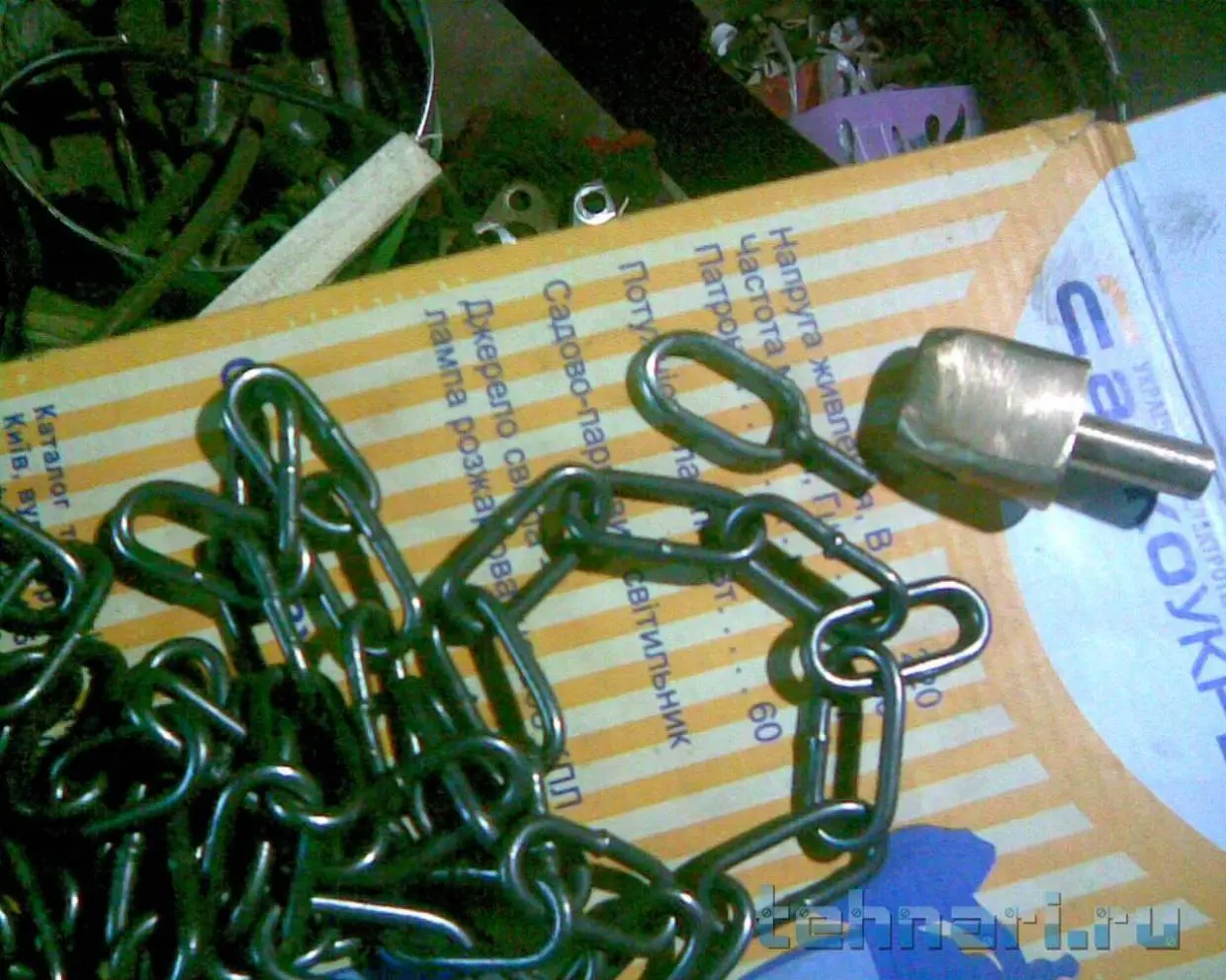

Наши умельцы вот такое научились делать.
Замена фирменной. Которая 1,5$ стоит. Одна штука
Стати Игорь, а ты не заметил случайно разность сечений на фирменном гвозде и вашего, как думаешь почему ?... :)
Ваш гвоздь из цепи будет нагреваться почти по всему телу одинаково ... :(
Нет.
Будет греться только точка контакта, как ни крути, проверенно уже неоднократно.
Там самое большее сопротивление- самое маленькое сечение.
Вот и я про то же, посмотри на форму фирменного гвоздя, на кончике и есть самое большое сопротивление, и самая большая температура. А у них сечение одинаковое по всему телу гвоздя ... :(
А попробуй попади в контакт сразу всей плоскостью конца гвоздя?
Лшь на долю секунды коснуться тонким участком- и он тут-же греется, а у нагретого металла сопротивление значительно больше- и весь нагрев будет именно в этой точке.
Конечно, удобнее применять заводские тягалки, но они быстро изнашиваются. Приходится их облагораживать. Но это можно делать не безконечно. Цепь с приваренным гвоздем это суррогат, но и покупать такие дорогие расходники никто не желает. Ребята наладили выпуск маленьких партий в Луганске, дешево было и удобно. Даже приграничные области России заказывали, но.....
