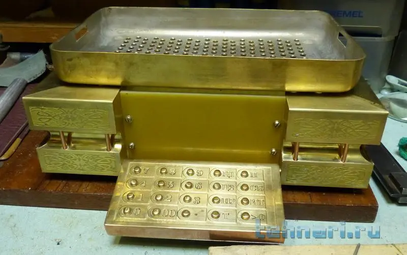

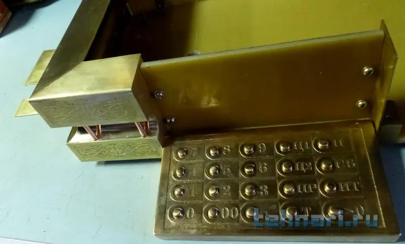

На конкурс "Сила тока". Весы "Сколько вешать в граммах"

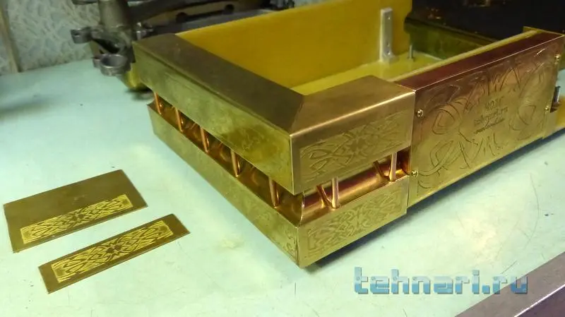

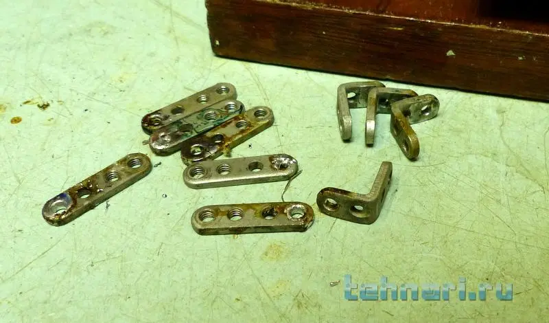

Раньше серной печенью (отличная штука) чернил но закончилась быстро и стоит дороговато. Нашатырем - самый доступный способ, главное ТБ при работе с химреактивами соблюдать.

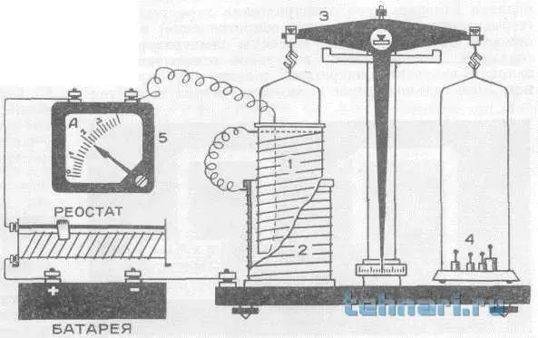

Токовые весы. По обмоткам двух катушек (1 и 2), вставленных друг в друга, течет ток.
Катушка 1 подвешена к коромыслу весов 3. Силу, втягивающую катушку 1 в катушку 2,
уравновешивают весом гирь 4. Токовыми весами градуируют амперметр 6, которым
затем будут измерять силу тока в любых других электрических цепях.

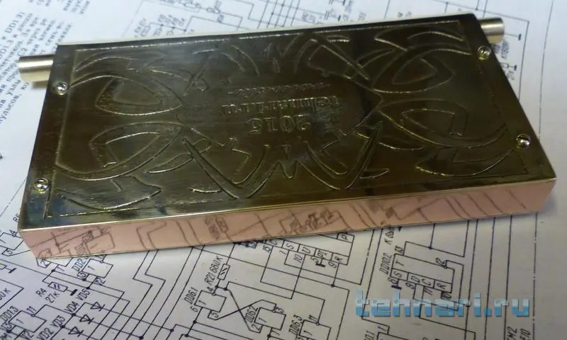

Потихоньку продолжаю мудрить...

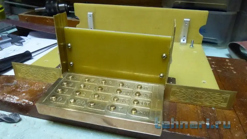

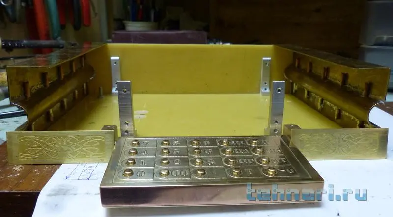

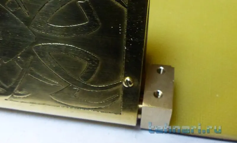

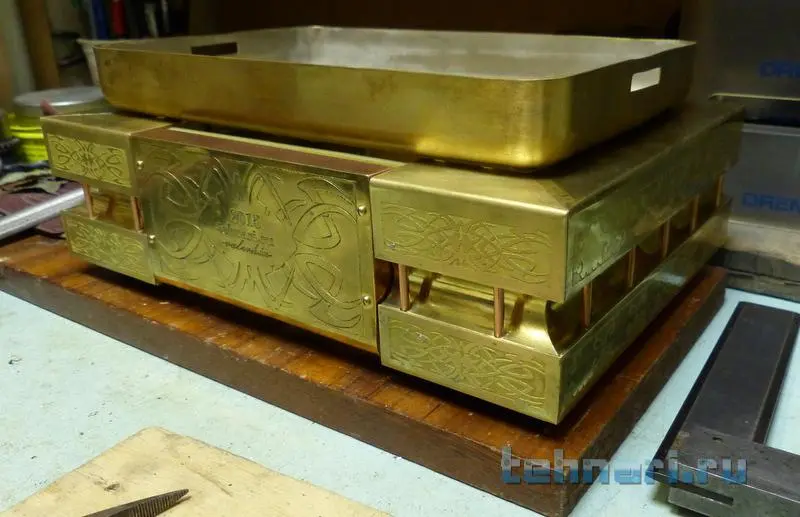

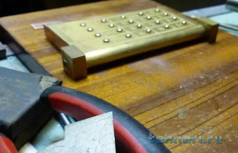

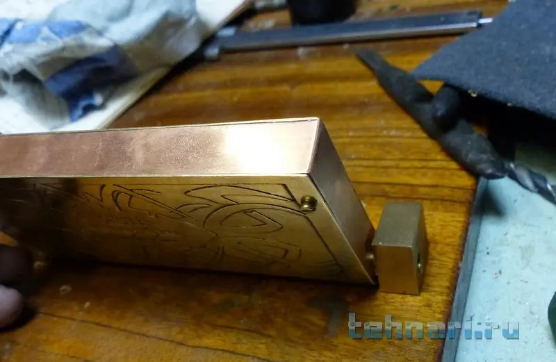

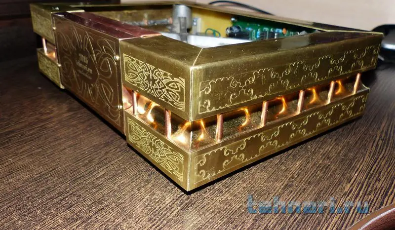

А пока скребу напильником подгоняю вторую боковину,
можно конечно "Дремелем", но привычка...

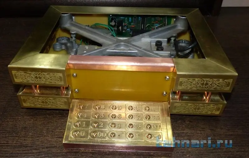

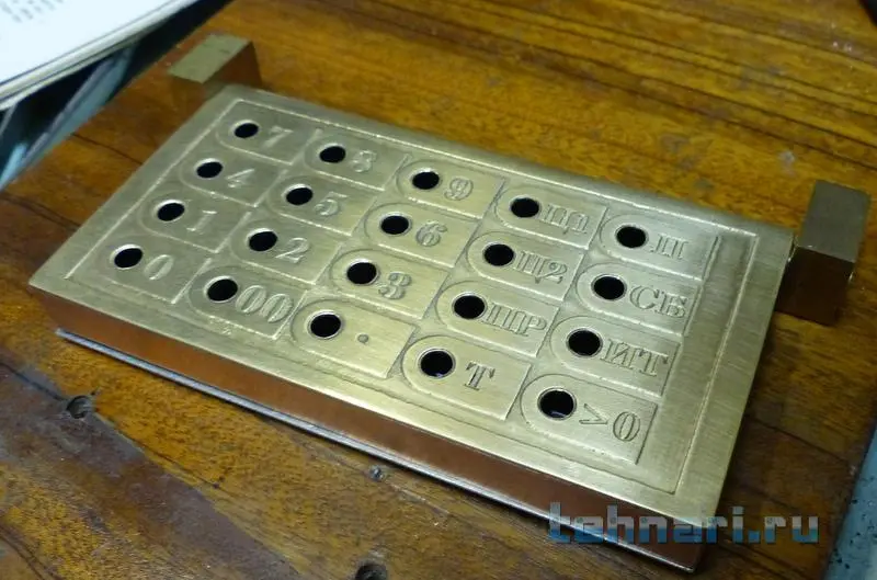

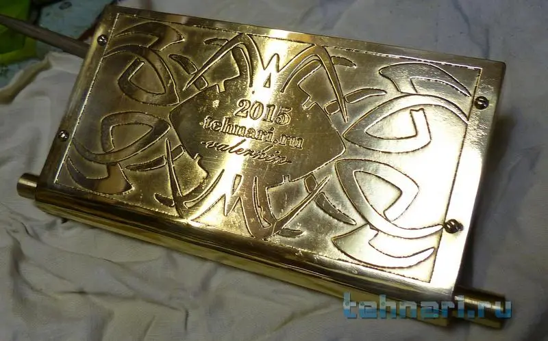

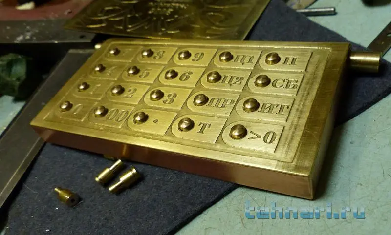

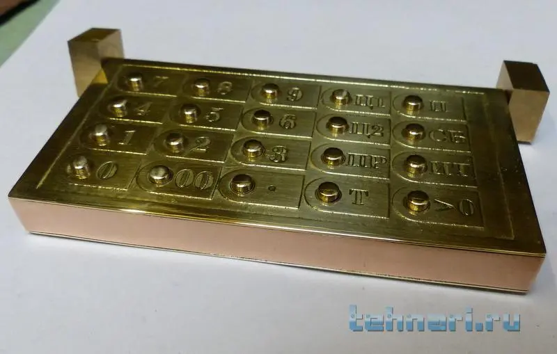

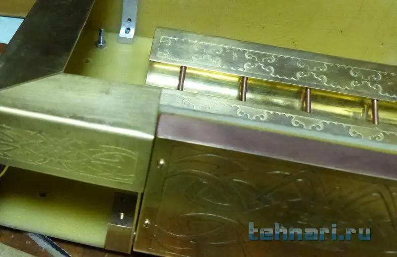

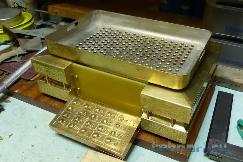

Красиво, оригинально!!! Надеюсь стеклотекстолит при откидывании панели не будет виден, предполагаю, что картинку там разместите или например текст или таблицу перевода единиц веса.

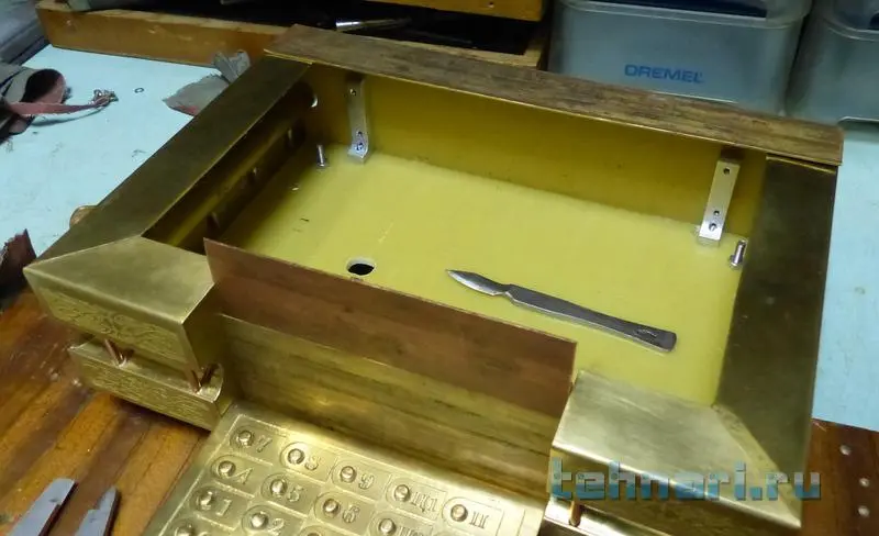

Естественно, была одна мыслишка насчет сюрприза под этой крышкой,
но если успею, ещё делать табло а там пока поверхностные прикидки.

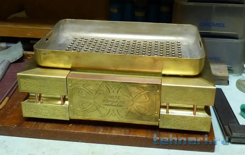

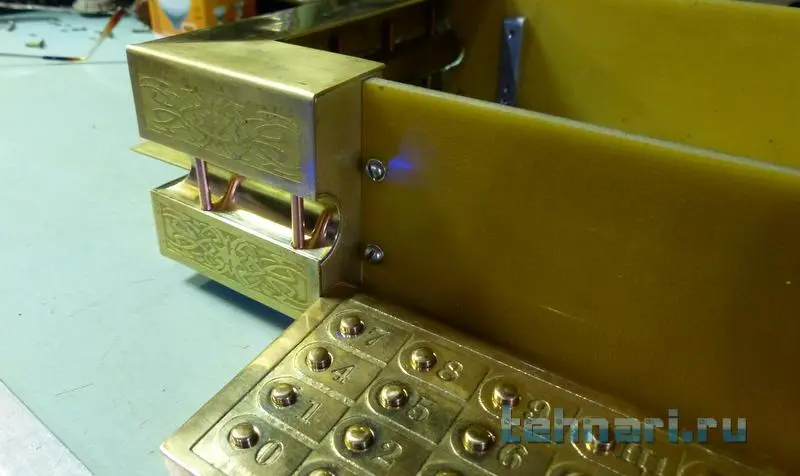

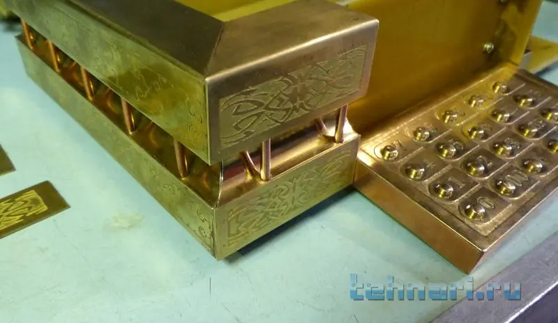

Пока одно решение табло (дисплей) будет вынесено с правой стороны
вверх на 150-200 мм. Возможно их будет три маленьких в виде овалов,
по форме напоминающих дирижабли или рыбки. Трубки для крепления
табло уже приобрёл 8 и 10 мм.

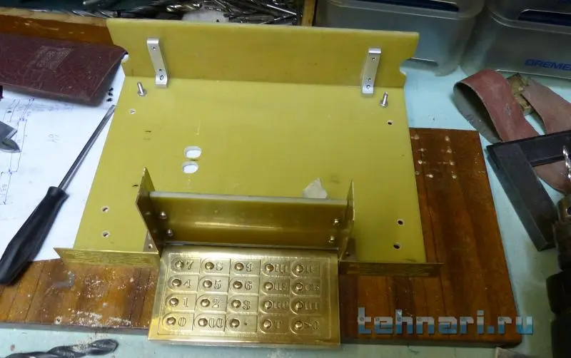

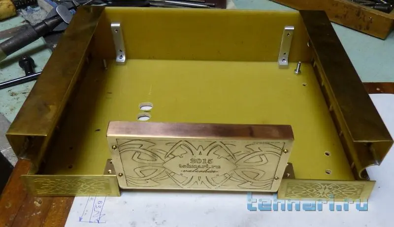

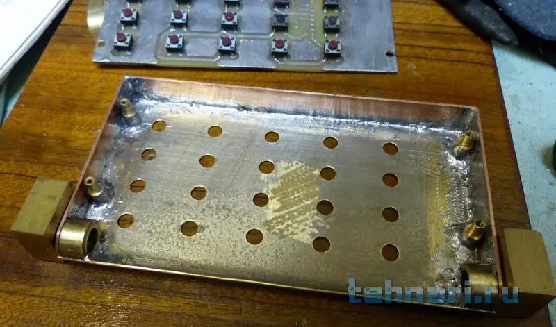

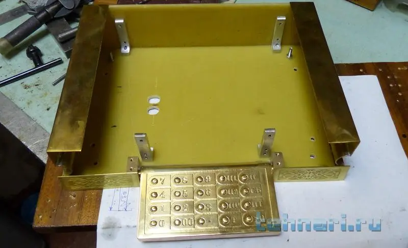

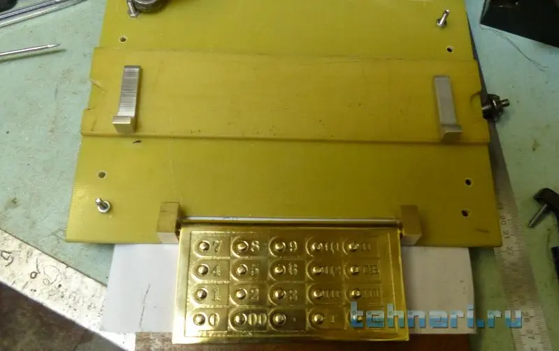

Сегодня, вроде основу сделал, остается закрыть сзади и за клавиатурой,
припаять уголки крепления, ну и почистить и навести блеск.

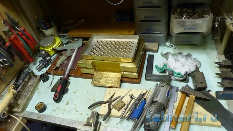

Общий бардак:
Вот как то так:

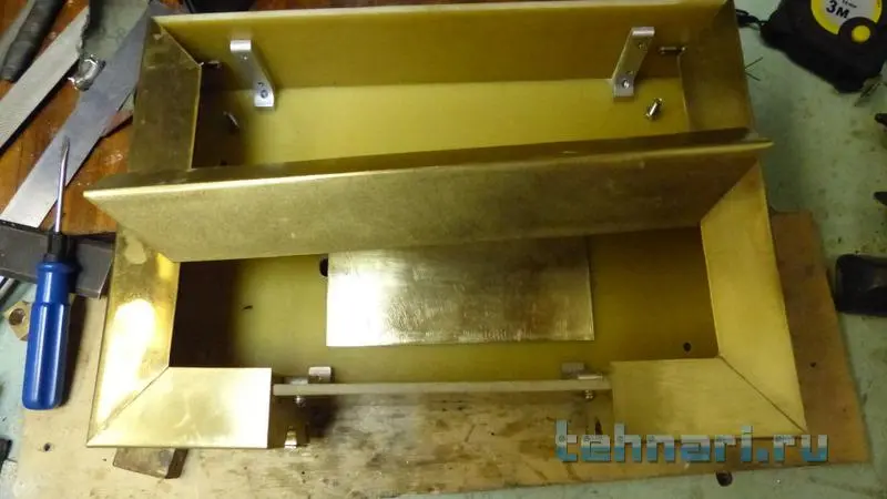

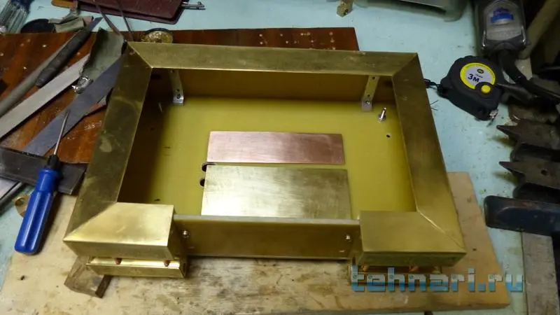

Делаю заготовки, по плану пора заканчивать с корпусом...
Ещё немного продвинулся...
Не интересная какая то работа получается, но продолжаю...

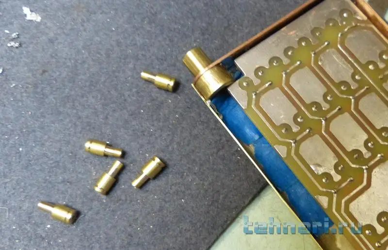

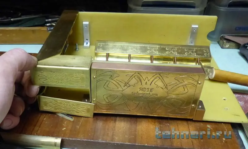

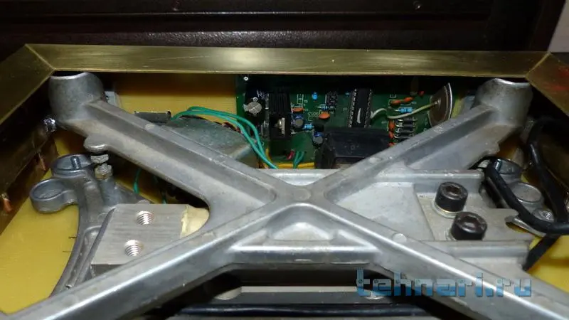

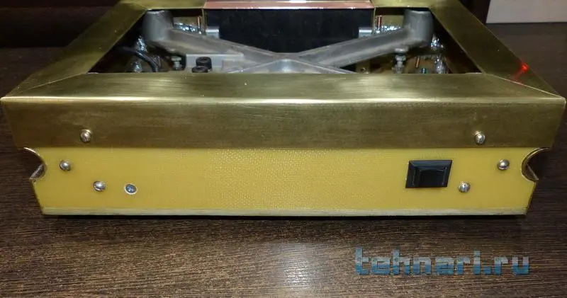

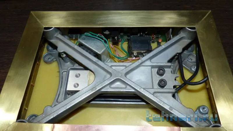

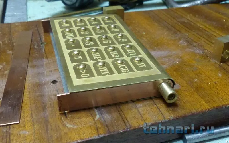

Сетевой шнур думаю вывести без колодки, там стояла под
компьютерный разъём (БП), но он слишком габаритный.
Выключатель отключает не сеть, а напряжение +5 вольт,
в весах стоял 6 вольтовый аккумулятор, но он погиб при
пожаре да и по размерам не влезет.

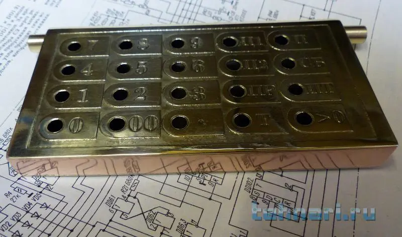

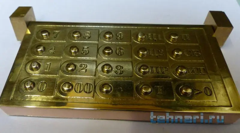

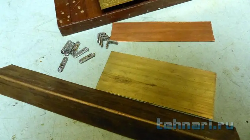

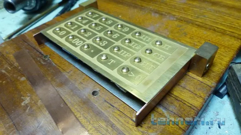

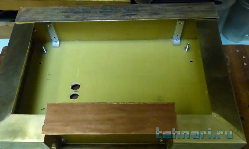

Планку за клавиатурой поменяю на латунную, медная
не смотрится, да и согнул не ровно, а выправить не получается.
