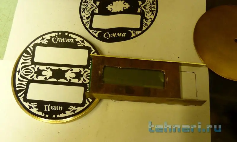

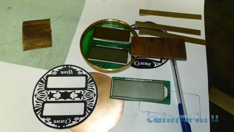

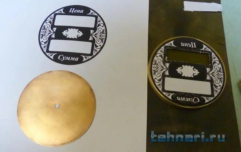

На конкурс "Сила тока". Весы "Сколько вешать в граммах"
На правидный путь встаешь, сын мой
Стараюсь!

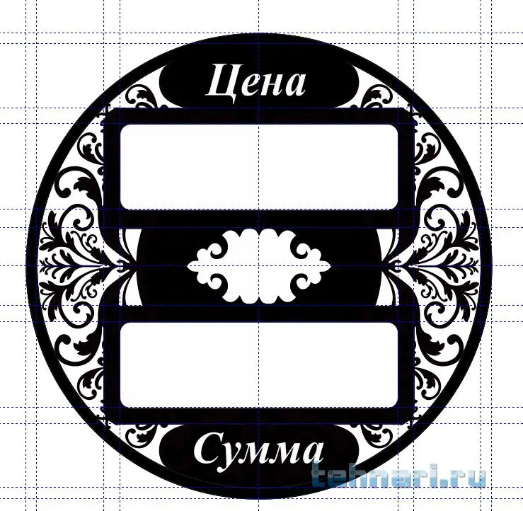

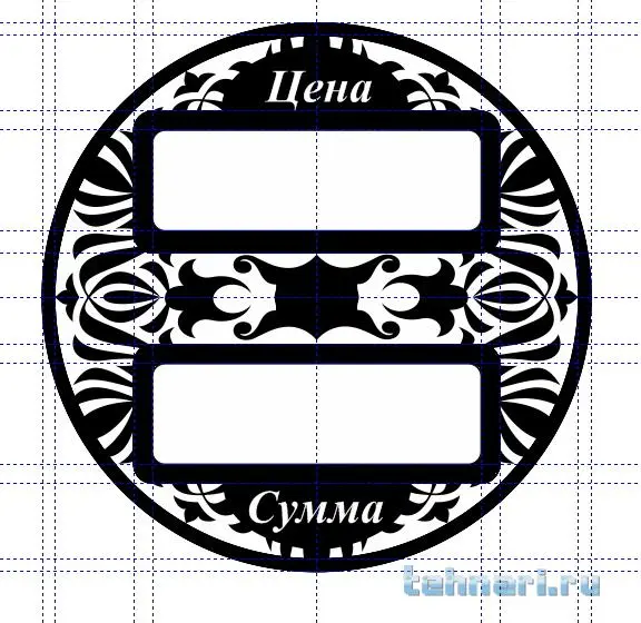

Нарисовал, но рисунок мелкий, ЛУТом либо стравится, либо не переведётся,
буду переделывать. Зато осваиваю программу, правда с утра с этим сижу.
Можно полюбопытствовать, что за программулина такая?
Ну старенькая CorelDRAW, редко её использую вот и рисую
с подсказками из инета.
Время то бежит, надо доделывать...
Отверстие зря режу ещё рисунок травить.
Новый рисунок.

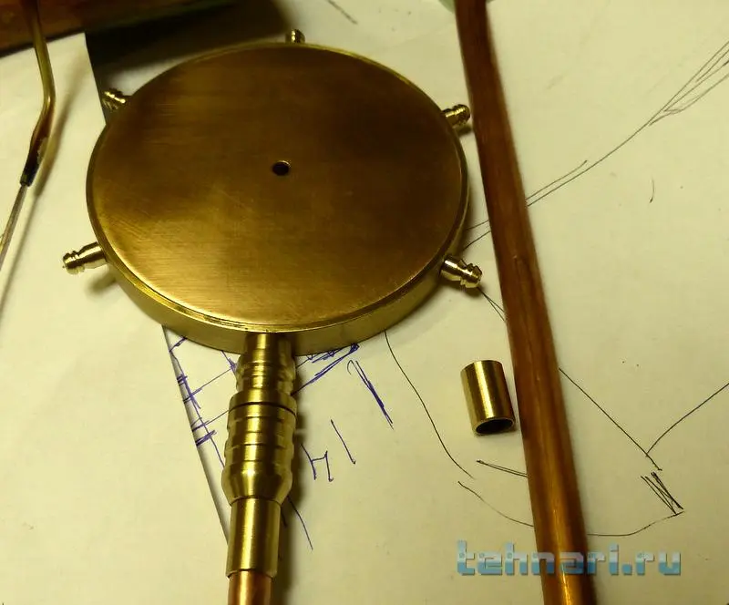

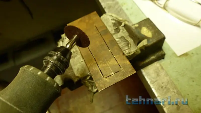

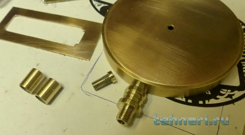

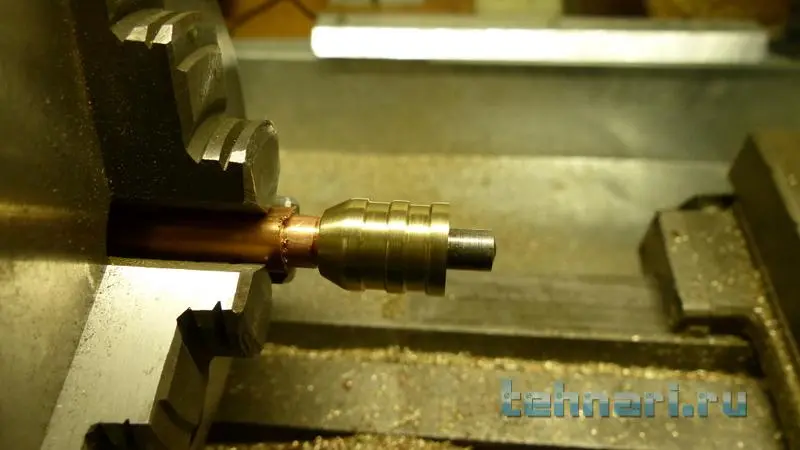

Точу финтифлюшки, материал конечно что под руку попадётся,
сейчас жестоко обманулся, неизвестная бронзовая деталь
наружный диаметр 25 мм внутри отверстие 3 мм, точу снимаю до
14 мм полет нормальный, рассверливаю отверстие до 5 мм, сверло
проваливается в пустоту, оказалось трубка внутренний диаметр 12 мм,
с торцов пробки. Пришлось искать другой металлолом.
Праведники вы где, опять бесовские идеи...:fase:

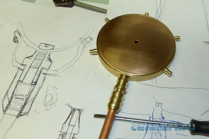

Какой то штурвал получается.

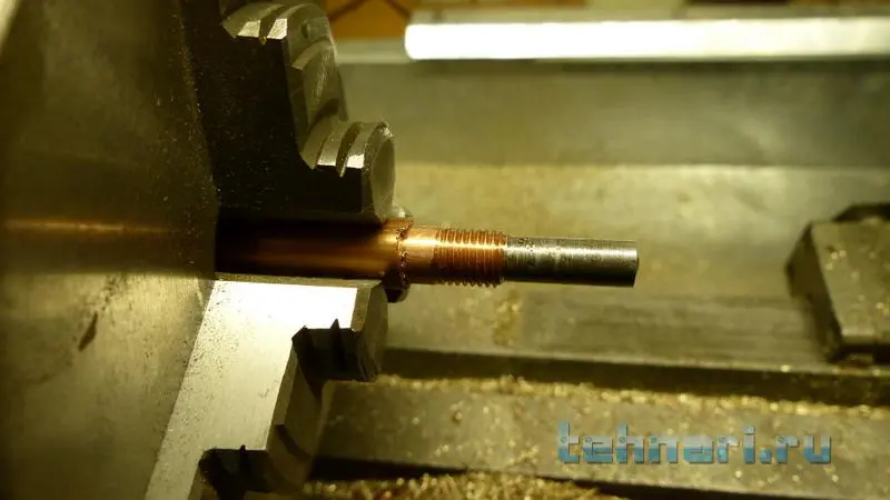

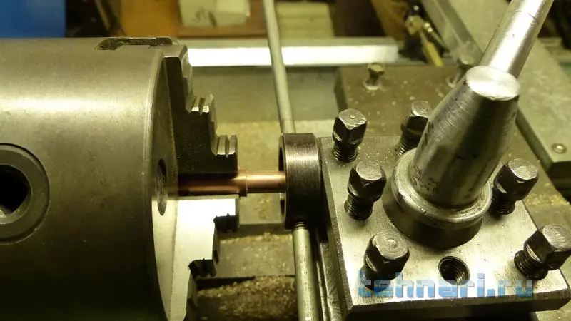

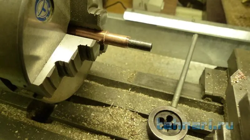

Вопросик есть, как лучше нарезать на конце длинной медной
трубки наружную резьбу, не повредив поверхность трубки?
Зажимаю в тиски через войлок толщиной 10мм., предварительно вставив в трубку, подходящую по внутреннему диаметру отвертку или пруток в месте зажима. А штурвал вполне стильный получился.
Это уже подбираю, спасибо, короткие до 100 мм нарезал просто
сжимая другой конец трубки в тисах, потом обрезал мятый остаток.
Вроде же токарник есть ... пивную банку разрежаешь для получения люминя (ну или другой люминь тонкий), обматываешь трубку, внутрь гвоздь или шпильку подходящего диаметра, патрон токарника в качестве тисков, ну и аккуратненько плашечкой нарезаем крутя шпиндель ручками, плашкоджержатель можно задней бабкой поджать, (естественно не включая станок, хотя на обратке я обычно включаю малым ходом)
Спасибо за совет, хотя прочитал уже позже, да и резать изначально
хотел в станке.

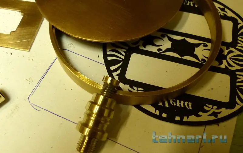

Только вот защитную трубку взял медную, и немного промялась заготовка,
зато пришла идея одеть на неё вперемешку латунь - медь, подходящий
материал в наличие.

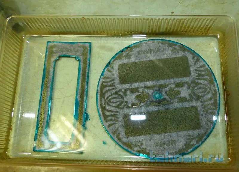

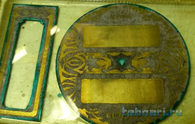

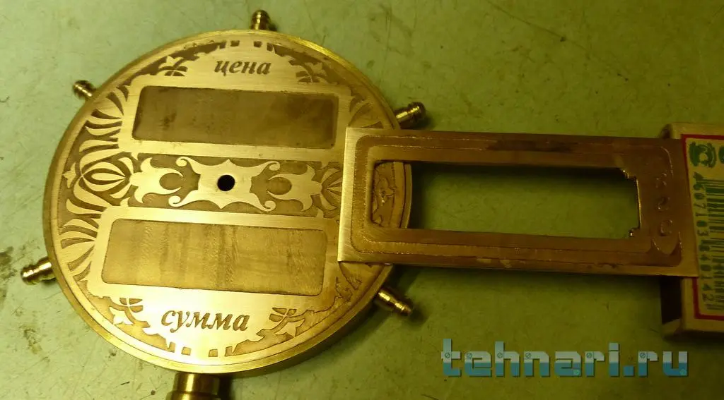

Наконец травлю, что то не понятное, метал с виду медь,
но при травлении черный налёт, при покачивании посудины
цвет бронзы, и моментально опять чернота. Заменил раствор
на месте протравы какая то интересная структура как будь то
метал не однородный.

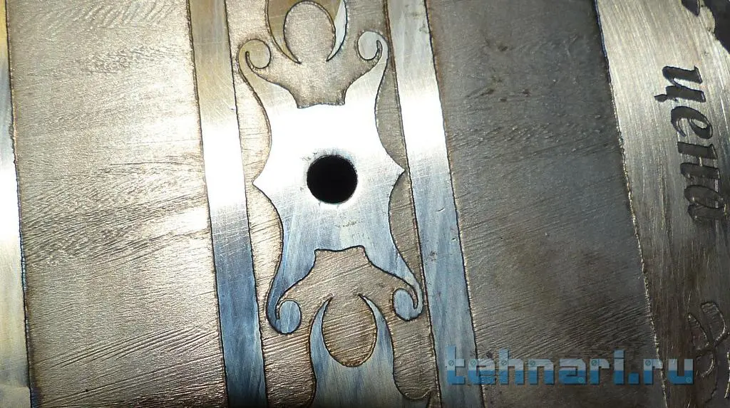

Интересная штука получается, структура как у дерева
продолжается по всему слою.
По цвету больше похоже на латунь, чем на медь.
Проверь магнитом, это может быть железистая бронза.
:eek:
А чё человеческие души еще и стоимость имеют ?... :(
Я бы так и оставил, симпатично получилось. Такая структура после травления нередко получается на сплавах полученных методом литья, на прокате или поковках более однородная структура с лучшей дифуззией легирующих металлов. Это скорее всего литьевая железистая бронза. имхо.
