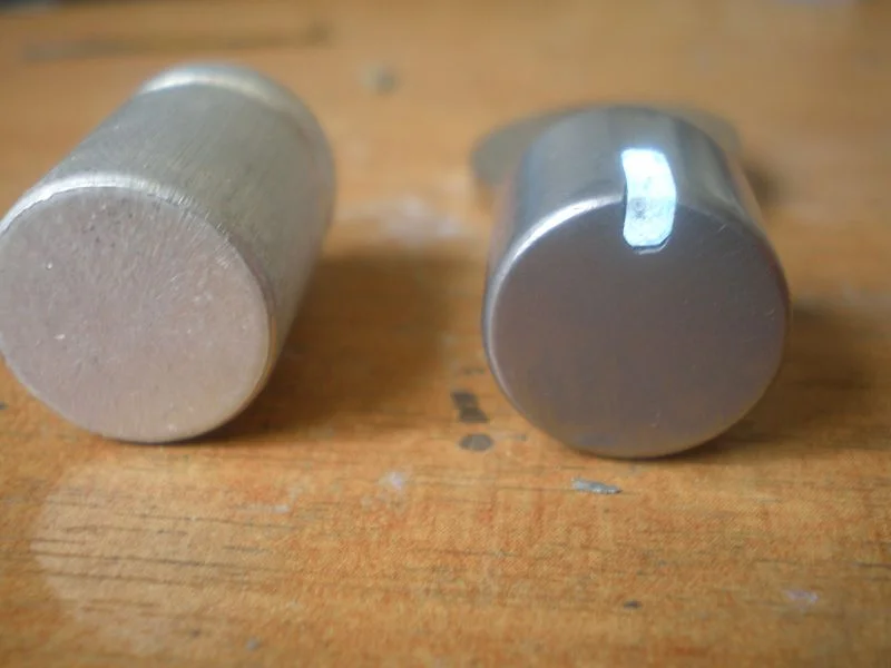

Изначально планировал купить готовые регуляторы громкости для темброблока (в смысле ручки) а вчера попались мне на глаза несколько советских конденсатора одинакового размера и так как заняться пока нечем подумал а может получится их сделать самому. Работа оказалось достаточно трудоемкой потому как размеры маленькие, но пока мне нравится. Это конечно не законченный вид но картина уже вырисовывается :)

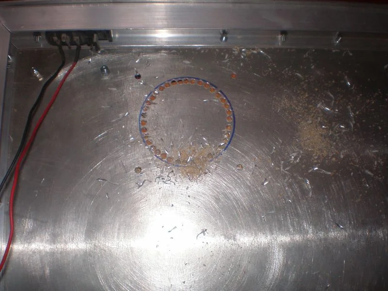

Так же от нечего делать сделал технологическое отверстие для куллера, получилось симпатичненько аж самому понравилось :)
Ну вот хоть какое то продвижение за несколько недель :)
красивые ручки, а как они крепятся на регуляторы ?
Спасибо, пока никак :tehnari_ru_707: , но мыслишки по этому поводу уже есть.
В общем есть у меня холодная сварка (такая как пластилин, двухкомпанентная) так вот я её затолкаю в ручку, затем вдавлю в неё переменный резистор (смазанный маслом) и вытащу его. Внутри останется четкий отпечаток чтобы его потом одеть. Я уже делал пробы получается четко, но пока не придумал как сделать идеальную центровку. Вроде получается ровно, но хочу чтобы наверняка :)
ну я думаю не большое отклонение от оси вращения ручки будет почти не заметно.Саня, а скажи какие светодиоды вставлял в ручки ?
чем нужно зачищать чтоб такие ручки получились?(как на фото в 332 посте)
Санька, молоток. Только на счёт вентиляции я что-то не понял, как оно будет вентилировать. Может невнимательно смотрел.
Светодиод белый обычный 3мм
Зачищал обычной наждачкой 2000, и немного заполировал. Но я и больше полировал чтобы вообще как зеркало, просто пока не доделал до конца не стал палировать.
Я просто немного пересмотрел конструкцию (ну в частности расположение радиаторов) и решил что так будет в самый раз. :)
Можно использовать термопистолет.
Вначале тоже им попробовал, но клей дает ужасный желтый отлив диоду, да и даже после застывания он все равно несколько пластичен - в общем мне не понравилось :)
А всё, понял на счет вентиляции. Мне просто показалось что 2 вентилятора стоит :)
Нет, не очень хорошая идея. Я давно уже практикую делая ручки из конденсаторов и заливая их горячим клеем. Холодная сварка - лучший вариант. Плюс горячего клея только в том, что если криво сделал отверстие, то можно разогреть клей и сделать отверстие по новой :)
