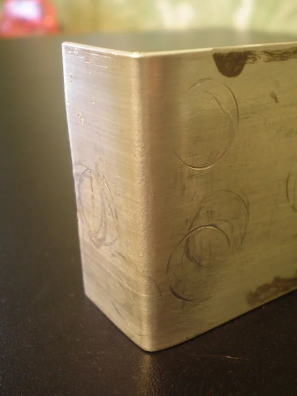

Ребята может кто подкинет мысль как согнуть алюминиевую шину шириной 50мм и толщиной 2мм под углом 90 градусов.
Пробовал на половину подпилить и согнуть - получилось, но с другой стороны алюминий местами потрескался. Затем попробовал провести ту же операцию, но нагрев шину над газовой камфоркой - результат такой же как в первый раз (может слабо нагрел)
Кто, что посоветует?

Просто хочу попробовать боковые стенки корпуса и заднюю сделать из цельного куска алюминиевой шины чтобы углы были красивые.

Всё очень сильно зависит от материала который надо согнуть. Если это дюраль Д16Т, то это почти невыполнимая задача. Помогает нагрев, но греть надо сильно, градусов до пятисот, после чего сразу гнуть, пластичность материала сохраняется очень недолго.
Так, ладно сегодня попробую погреть по сильнее. А алюминий не начнет менять своих свойств, ну то есть не начнет там темнеть, крошиться или ещё чего?

АМг2м хорошо гнётся и достаточно жесток
самое мягкое АМЦМ, потом АМГ2....6М, далее все очень твердое
ну что же большой нагрев справился со своей задачей, пластина согнулась так как надо. Отлично пойду размечать пластину под корпус :)

Ну это пока черновая работа была на куске такой же пластины которая будет использоваться для корпуса.
Ну результат примерно такой.
С обратной стороны прорежь канавку на треть толщины - согнётся намного аккуратнее.

Не просто на газовой плите. (просто по дольше и в несколько заходов постоянно прогревая и немного сгибая)
Там есть пропил :) это я просто не сильно окуратничал потому как задача была согнуть и чтобы не потрескался металл в месте сгиба. А то что не ровно это я после сгиба проверял на прочность и погнул плоскогубцами :D
