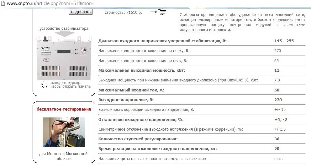

Напряжение скачет
  • Автор темы Автор темы ninko
    58.4 KB · Просмотры: 134

В смысле?? да, стабилизатор - вещь не дешевая, китайский, конечно можно за копейки купить, но он через пол года или сгорит или просто сломается. СНПТО - далеко не дешевые стабы, но зато качество все хвалят. в лббом случае дешевле стаб поставить, чем потом всю технику в доме менять

Напряжение электросети скачет со 180 В до 250..... как с этим бороться?
Стабилизатор в данном случае малоэффективен ,так как эл.сеть до ТС имеет "большое" сопротивление (длина,сечение,плохие контакты) ,или маломощный трансформатор.И в том и другом случаях, нагруженный,стабилизатор при пониженных напряжениях на входе ,будет сажать его еще больше.Что выведет его из паспортного режима и он просто отключится ....
Прислушайтесь совета Николай_С .....
Самое правильное, что можно сделать в этой ситуации - написать заявку в энергоснабжающую компанию. Они за свою работу получают хорошие деньги, так пусть оказывают услуги надлежащего качества.

В силу ментальности нашей реальности это возможно только теоретически, практически- ставят стабилизаторы и они в большинстве случаев работают.
