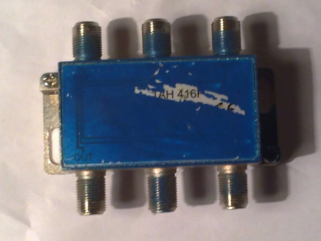

25112012652.webp Помогите определить что это за вещь, и возможно ли им разделить кабельный сигнал, чтоб один шел на телевизор, а другой на ресивер (куда что воткнуть)? Я новичок в этом деле.
Удали краску с названия и надписей около разъёмов, тогда можно будет что это

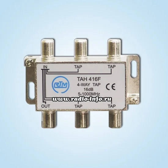

Да, это разветвитель телевизионного кабельного сигнала TAH 416F (буквы латинские). Попробуйте поискать описание - мне не удалось: сплошные продажи.
P.S. А совет насчет краску содрать - правильный, поддерживаю. Должно проявиться что-то вроде этого:

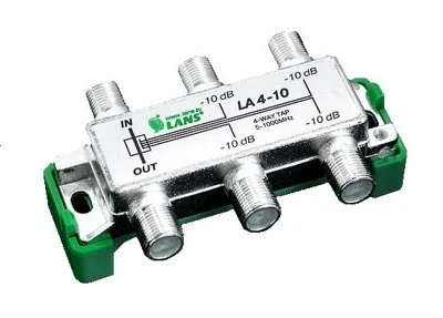

Вот пример -
Ответвитель с 4-мя отводами. Служит для отвода части ТВ сигнала от магистрали в распределительных сетях.
Описание
Чтобы поделить входной сигнал между всеми телевизорами поровну необходима распределительная сеть. Если перед каждым телевзором ставить делитель, то к последней ТВ точке сигнал поступит с очень большим затуханием. Поэтому сети строят не на делителях, а на ответвителях - это тоже делители мощности, но на неравные части. Выходы у них неравнозначные -проход и отвод (ы). На проход отдается большая часть входной мощности, на отвод - меньшая. В начале линии ставится ответвитель с максимальным затуханием на отвод, в конце - с минимальным. Корпус устройства литой, что повышает его эксплуатационные возможности. Имеет 1 вход, 1выход и 4 отвода.
Попробовать можно.
Сигнал подать на вход "IN" , а снимать с 4-ёх выходов справа ( по фото ).

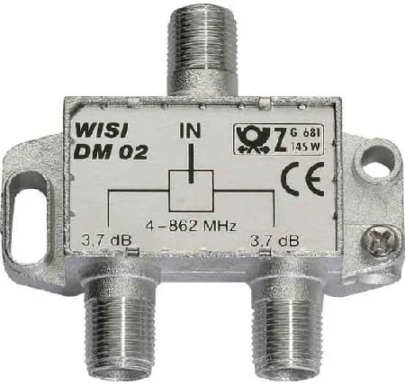

Но в этом случае лучше использовать сплиттер.
У него затухание сигнала в 4 раза меньше, чем у разветвителя. Сравни 3,7 dB у сплиттера и 16 dB у разветвителя.

Чуть поправлю, это работает когда подключены все четыре абонента. А так без разницы.
Спасибо это действительно ТАН 416F
Попробовать можно.
как я понял подаю сигнал в IN, а делю из TAP, для чего тогда разъем OUT (нижний слева)?
