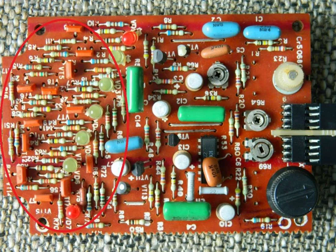

эти транзисторы задействованы на индикацию, а у тебя пока нет прохождения звукового сигналаможет вот эти транзисторы заменить
"какой-то" по всей плате или с той стороны что я транзисторы выпаивал?Значит какой-то из резисторов в "полуобрыве" и из за него нарушен режим
Читай внимательно тему, у него не работает блок индикации и регулировкиоконечники скиньте с охлодителя, и попробуете запустить.
может защита и срабатывает и не даёт пройти сигналу?Эта микросхема работает в узле защиты от перегрузки.
Защита организована в другом блоке, а в этом блоке электромеханическая обратная связь (ЭМОС), которая тоже может неисправна.Эта микросхема работает в узле защиты от перегрузки.
