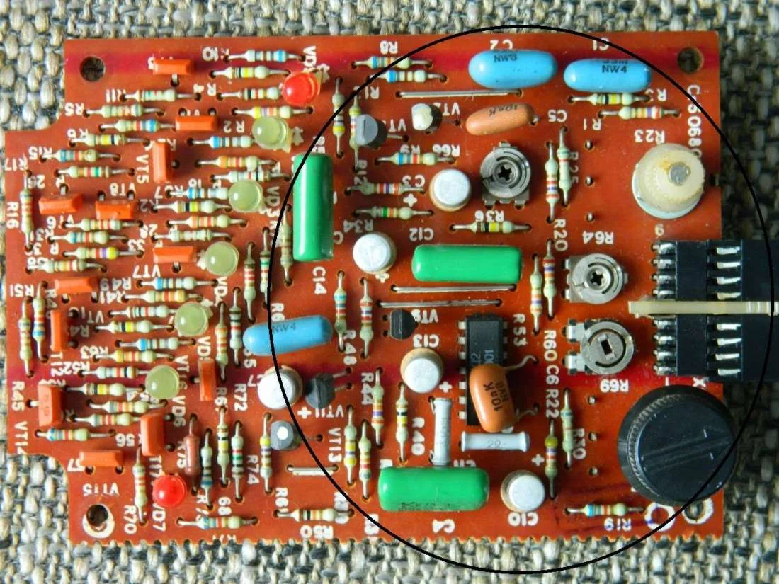

тогда мне проще будет купить гденибудь такую-же плату.
В этой части искать поломку?
    172.1 KB · Просмотры: 821
проблематично будет найти.
да в этой части слева это уже управление светодиодами.
Ладно завтра поковыряю ещё, а то поздно уже.

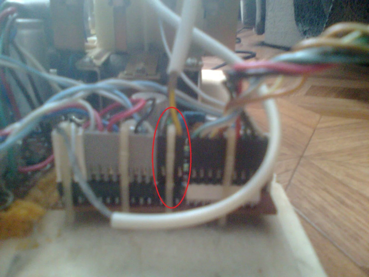

Не подскажите как отключить Плату индикации но при этом чтобы звук шел от УНЧ....скажем так мне надо отключить плату индикации полностью. Как подать сигнал в обход нее?
Отсоедени вот этот штекер и подавай на него сигнал(качаство фото плохое но думаю разберёшся, это плата к которой подключается плата индикации)
    103.3 KB · Просмотры: 971
А как можно исключить из схемы эту плату? ну чтобы вот кнопку включаешь и питался только УНЧ и шел сигнал через него... а то я если питание к этой плате не подключу то РЕЛЕ не щелкает ну и не идет питание на УНЧ из за этого.. Как можно пустить питание на УНЧ в обход ? если это возможно..
Вы хотите совсем плату индикации отключть? значит нужно питание подавать непосредственно на унч, чтоб никакие платы больше небыли задействованы.
Это помоему из за того что вы отключили плату индикации и усилитель стоит в режиме пассивный вход. Это типо в обход УНЧ сразу на акустику (если подключаешь свой усилитель, а не встроеный)
без платы индикации реле щелкает и работает унч...а вот если отключить плату куда подключается плата индикации то не щелкает реле
Что-то снова не совсем понял:tehnari_ru_325:. Просто оставьте плату индикации на месте и подавайте сигнал прямона УНЧ (тот штекер что я обводил), индикация будет работать а регулировка нет вот и всё. А если хотите чтобы просто оконечник работал то нужно питание подавать непосредственно на унч, а остальные платы убирать.
а как подать тогда питание на оконечник и убрать остальные..???
Нужно по схеме смотреть сколько ему необходимо и на трансформаторе искать подходящие обмотки. Вот схема.
там же на него идет питание с диодных мостов...тут дело просто то то реле не срабатывает если на плату где микросхема с ЭМОС питание не подать....тоесть если я насильно зажму реле то питание то идет на унч....тут надо как то чтобы реле само щелкало но без этих плат
