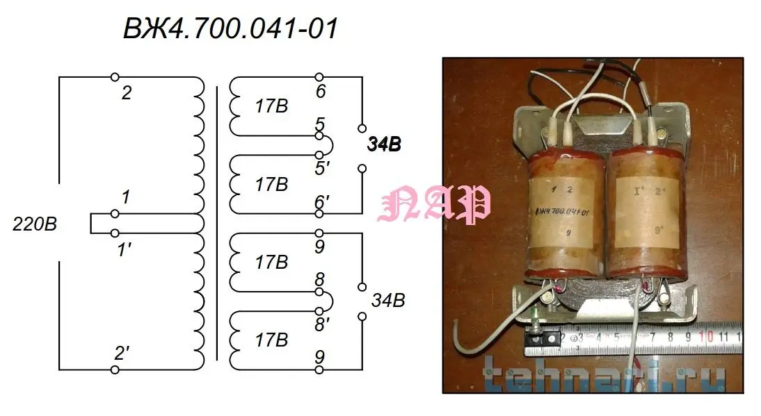

Попробовал таки проверить и коричневый и зеленые трансформаторы. Тодключал через ЛН 150Вт. Лампа не загоралась.
Для коричневого трансформатора ВЖ4.700.041-01
Первичка 1-2 и 1"-2" с перемычкой 1-1" 220В на 2-2"
Вторички
5-6 = 17В
5"-6" = 17В
6-6" с перемычкой 5-5" = 34В
9-8 = 17В
9"-8" = 17В
9-9" с перемычкой 8-8" = 34В
Правильно полагаю что объединив все обмотки на 17В можно думать про подзарядочное для автомобильного АКБ с мостовой схемой, а если 2 по 17В (5-6" + 5"-6) одна обмотка + 2 по 17В (9-8" + 9"-8) другая обмотка то можно и с полумостовой
