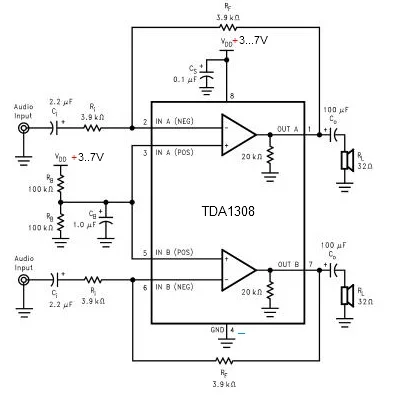

Телефонные микросхемы
    12.6 KB · Просмотры: 3,845

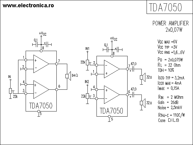

    8.8 KB · Просмотры: 2,204

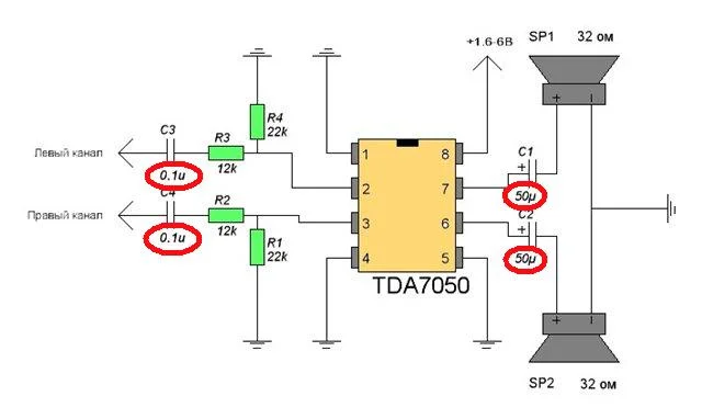

попробую собрать на 7050 а мож кто печатку подкинет
Что это за обозначения конденсаторов! что там мкф,пк, или что а то я в этом нефига не понимаю? И ещё подойдёт эта схема для моей(1пост) задачи!
    15 KB · Просмотры: 6,257
На этой схеме все обозначения конденсаторов в мкф.
а схемка подойдёт
Вот цитата с одного из форумов: "Собрал усилитель на TDA7050 схему брал из даташита (прилагается). Звук очень понравился, громко. Качество нормальное. Но фон жуткий...Вопрос снимается, оказалось всё очень просто - забыл третий вывод джека припаять на землю платы, всё очень чисто фона нету, звук офигительный наушники чувствую скоро умрут как и мои барабанные перепонки =)"
