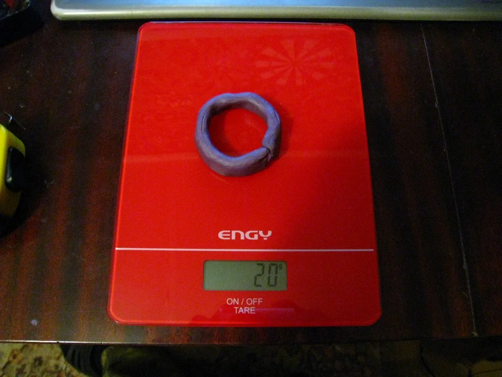

а можно вместо грузиков использовать ящик определенного обьема??
Можно, но я так мерил только 1 раз, слишком хлопотно это, запиливать короб, проще с доб. массой, я использую пластилин, взвешиваю на обычных кухонных электронных весах:

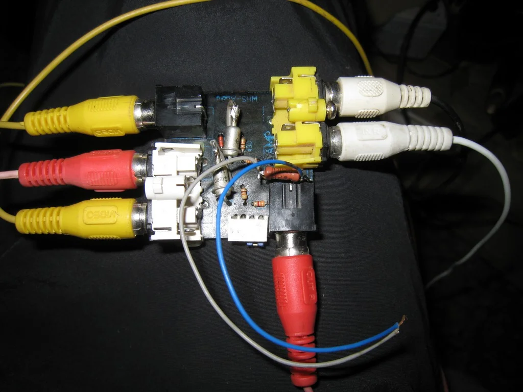

Вот такая конструкция (паял 60Вт паяльником, по этому так коряво вышло):

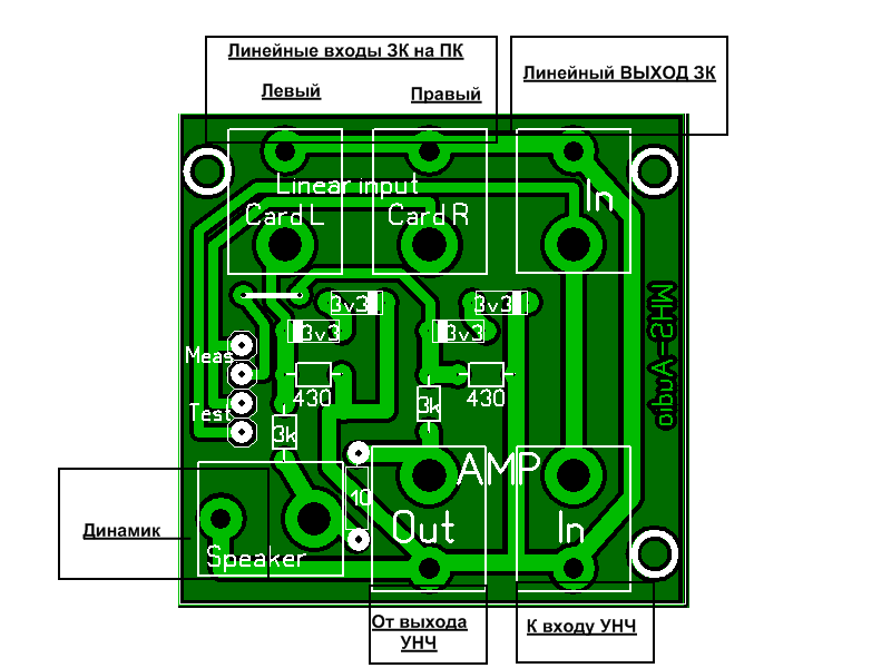

Вот ПП:
Посмотреть вложение ARTA.rar
В общем я тут совместил 2 платы сразу, т.е. этой "коробочкой" можно и проверять оборудование (проверка линейности) для этого имеется разъём под джампер, и так же подпаиваем 2 провода на резистор 10 Ом, и выводим их на тумблер.
Для первоначальной проверки линейности оборудования(схема в статье «Знакомство и проверка измерительного тракта с Arta Software» по ссылке что тебе дал найдёшь это дело) ставим джампер в положение "Test" включаем тумблер (тем самым отключаем из схемы резистор 10 Ом), подключаем провода согласно схемы, и проводим проверку оборудования.
Для измерения динамиков, отключаем тумблер (включаем резистор обратно в схему) джампер ставим в положение "Meas" подключаем провода согласно схеме для измерения динамиков, и всё проводим нужные манипуляции. :)
и к стати сопротивление 10 Ом-это Rref??(сколько ватт,1 вроде?)
и на сколько вольт стабилитроны???

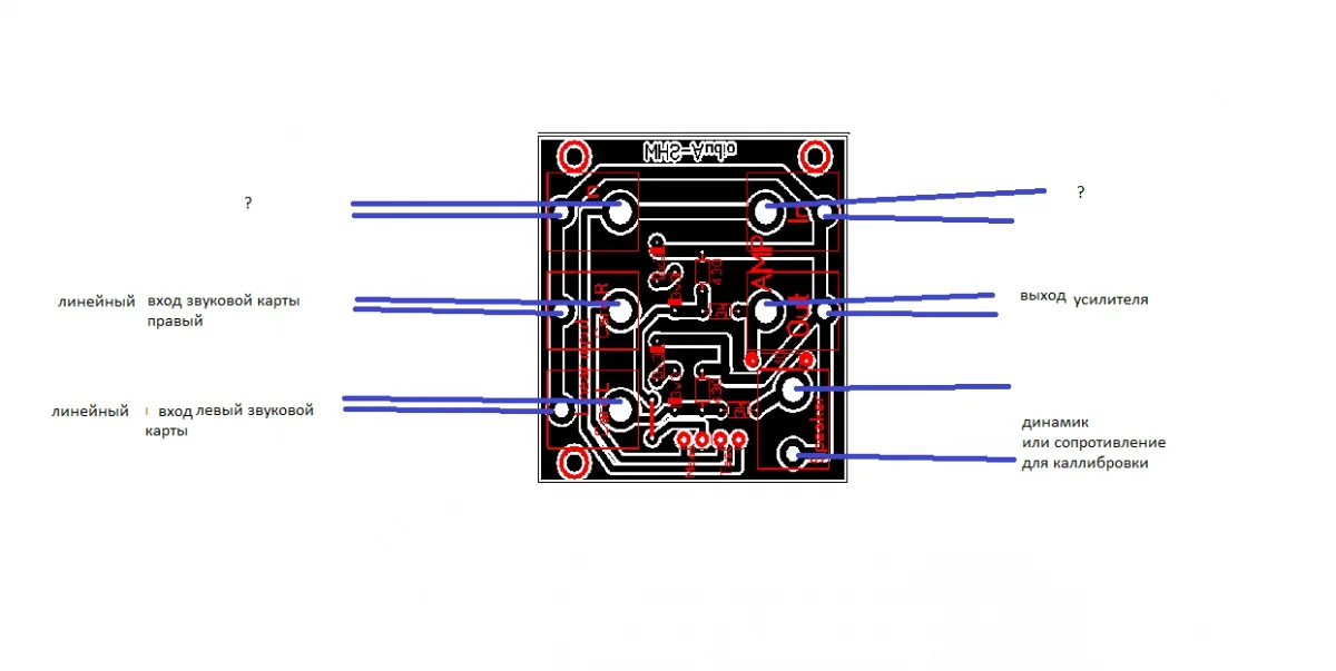

и чтото немного не разберусь с печаткой??
Да это он. у меня на 1Вт.
3.3В
спасибо, буду собирать

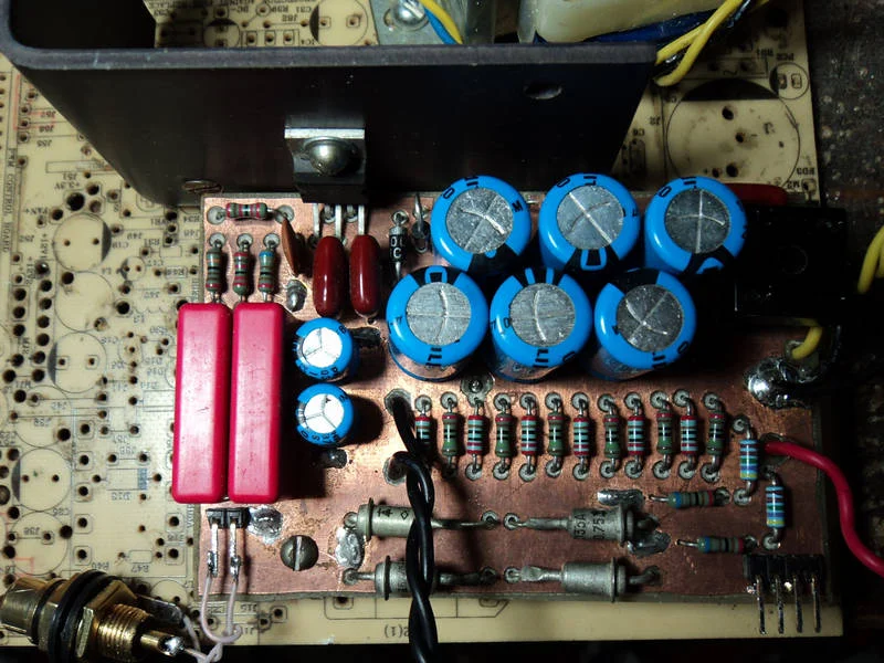

Интересная коробочка вышла. У меня все на одной плате собрано, вместе с усилителем. Rref составлен из 12шт. мелких резисторов.
Дим, я делал на скорую руку, сначала была мысль собрать с УНЧ (я понял по какой схеме у тебя, у тебя ещё и микрофон врезан, да?) Но потом решил не городить "огород" и собрать чисто коннекторы с делителями :) Резюк стоит у меня МЛТ, его хватает за глаза :) А потом (в планах) думаю собрать "большую коробочку" т.е. чисто измерительный комплекс (с УНЧ микрофоном) в виде цельного блока :)
прикольно все у вас,я буду собирать отдельно,т.к. усилок у меня уже готов и уже как месяц трудиться(тда2030а с транзисторами),а на счет резистора постараюсь измерить 3 ц-шками,и получить небольшую погрешность(ц-шки дома китайская дт838,на работе проскит 1250 и 1232)
в качестве веса юзал 10-ти копеечные монеты. вес 1.85г
хотя я думаю это не проблема,в инете есть веса всех монет)))
украинская весит 1.7,а их просто сверху ложить на дин или как то крепить надо??
Надо. Через двухсторонний скотч или пластилин. Внешний вид немного портится. Если вам жаль нежной бумаги дорогих динамиков, то придется использовать другой метод. Делать герметичный закрытый ящик, и измерять в нем.

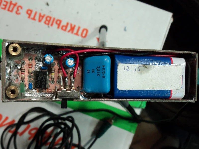

Нет, он в отдельной коробочке с автономным питанием.
внешний вид мне не жалко,так как сам их востанавливал( http://www.tehnari.ru/f114/t95369/index10.html ) ,хотя[/url] есть и готовый короб под них на 21 литр
