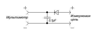

автор этой статьи, советует мне использовать два диода и пленку 0.1 мкф, это получаеть в каждый провод( + и - усилка) перед цшкой вставить по диоду направленные в разные стороны и после них в паралель пленку??? и на скок ампер диоды брать???fr107 подойдут?
для двух диодов надо 2 кондера. кури схему с удвоением напряжения. либо ставь мост. кондер я бы поставил на 1000мкФ и мерил постоянку). диоды любые - частоты и токи маленькие
подойдут любые. Вот собери схемку приставку для мультика (тестера) переключай в режим измерения постоянного напряжения, и "щупай" напряжение на выходе УНЧ
спасибо, с работы приду попробую, вечером тогда отпишусь

приехал,проверил все работает.все меряет,теперь на выходных надеюсь купить резюки 1кОм и 10 Ом 5 ваттные

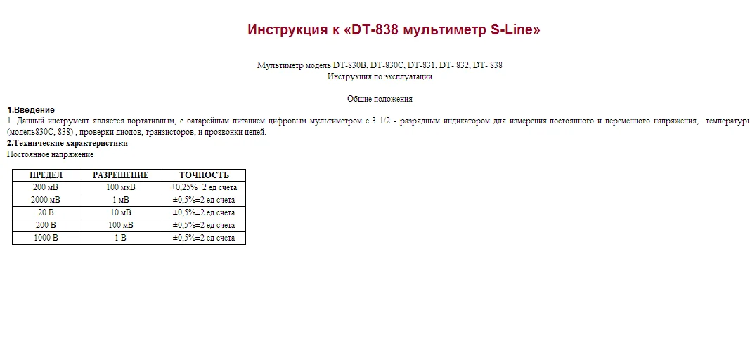

было 10 ом-0.01 вольт переменки
А ты в курсе допустимой погрешности твоего тестера? Он вообще способен такие микровольты мерить?...

а на счет мультика,в паспорте написано так
если не ошибаюсь (уточни в инструкции) твой мультик мерить переменку должен от 40 до 200Гц
тебе не интересно сколько реально может выдать твой УНЧ? :)если не ошибаюсь (уточни в инструкции) твой мультик мерить переменку должен от 40 до 200Гц
от 45 до 450 в паспорте,но он нихера не меряет,китайское г... купленное года 4 назад за 35 грн
