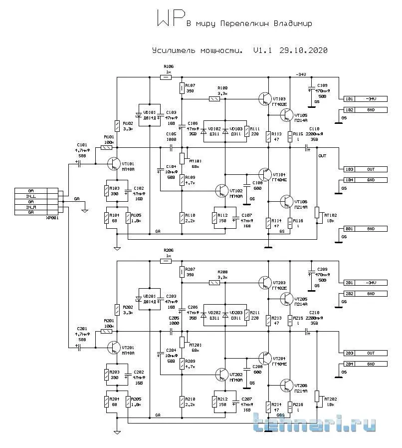

Нужна схема УНЧ на германии
Вот схема от ВП, акордовская схемотехника ( условно)

Не нравится да и 115 НЕТ! пост 142 понравилась можно ли 404 402 другой буквой поменять?
115 можно заменить кт-361 или кт-203
буквы желательно "Г" или "В" ну если нет можно и другие.
Чё про такую скажете? Будет работать ВООБще!
    82.3 KB · Просмотры: 108
Я бы в усилителе напряжения поставил бы ГТ321 или П605. Легче бы коректировался, но я как понял, таких транзюков нема.
Согласен с ВП, надо к нему прислушаться. Надо его концыпцию принять во внимания.
