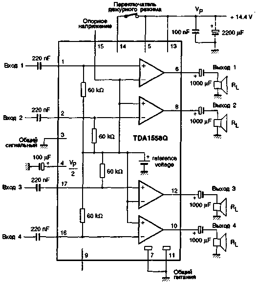

dron слушай как соединить говориш 4 колонки на одну tda и на 2??
заходиш на сайт alldatasheet.com, пишешь в поиске tda2030 и смотриш по этой микре всю инфу и что можно из нее соорудить...
ну на 2 тдашки 4 колонки тут просто сигнал раздваиваешь(можно сразу штекер купить можно провод распаять на 2).
а если 4 динамика на одну то включение из будет не в мостовом режиме а в обычном(щас схему поищу я вроде сохранял у себя...).

слушай здесь написано 14.4 В если 12 поключу норм будет?
слушай какие конденсаторы ставить на колонках 1000mf а вольт??? 12??
в микре четыре независимых усилителя,два с обычным включением и два с инвертирующим,по этому и можно включать усилитель как стерео(два усилителя работают на один динамик-мостовое включение)так и квадро-где каждый усилитель нагружен на свой динамик и ему на вход подаётся свой сигнал
в случае использования квадро-разделительный конденсатор нужно выбирать от 1000мкф и на напряжение в ПОЛТОРА РАЗА БОЛЬШЕ напряжения питания
слушай а вот на этой схеме с 4 динами......... как подключать музыку.........
тут я вижу 1,2,3,16,17 как к компу это поключить какие контакты пк, лк, общий????
Ты же говоришь схемы понимаешь!:) 1,2; 16,17-правый,левый;правый,левый. 3- общий
типо вместе скручивать???
15 и 9 ногу вообще не трогать???
