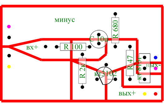

Собрал цветомузыку по схеме. Схема рассчитана на сверхъяркие светодиоды (на выходе максимум 4,5В). Хочу подключать к ней светодиодные полосы (12В). Как мне добиться на выходе 12В.

А где схема?
Вряд ли кому нибудь захочется расшифровывать эту печатку.
Повысь напряжение питания до 14-15 вольт.
вот схема. можно сделать не повышая пит напряжения? или подскажите, как повысить.
    10.8 KB · Просмотры: 375
Нет. Падение напряжения на транзисторе неизбежно, придется повышать. Уже подключали как по схеме? С какой яркостью светит лента? или вообще не светит?
зы: резистор на выходе 1,3к не нужен - все уже есть в вашей ленте, подключать напрямую к коллектору транзистора
да музыку все время с ней слушаю, яркость приличная. Сравнивал с лентой подключенной к 12 вольтам, по ощущению в 2/3 мощность.
Как повысить напряжения питания используя 12 вольтовый адаптер?
я тут музыки накачал... там где частоты 20-30гц в полную яркость светит... может стоит фильтр поменять на входе, чтобы частота среза была выше?
