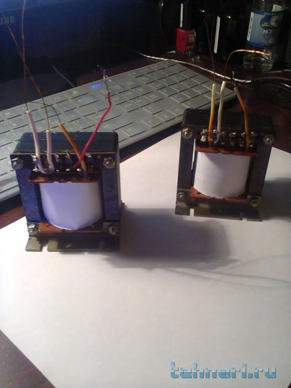

Неудача.:primeta: намотал транс собрал подал померял Омметром ,целый , подал 220 а на выходе ничего, меряю Омметром, обрыв первички ,дело затягивается на неопределённый срок ,пока не найду провод большего сечения.
Вот наконец . Переделал оба трансформатора, нашёл провод на первичку 0.21, пришлось вчера конкретно попотеть, пока я его нашёл на работе, в металолом ктото из наших выбросили, вандалы, с катушкой, вот и отмотал себе, а остальное завтра спрячу , мало ли чё.

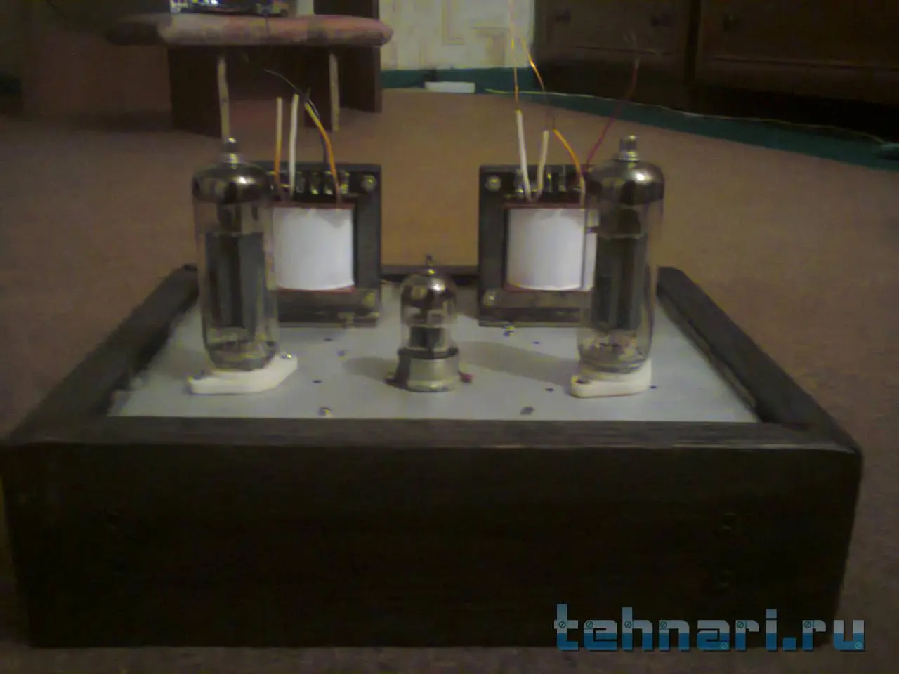

Вот типа такой девайс будет, сверу ещё квадратные колпаки будут на трансах, сохнут после покраски.

И панельки спрятать-бы. С таким дизайном сложно победить в конкурсе.
Выходники красявые! А где силовой располагается?
Да забыл, эту пластину на которой панельки, спрячу пластиной стеклотекстолита, окрашеного. И ещё чёто подшаманю.

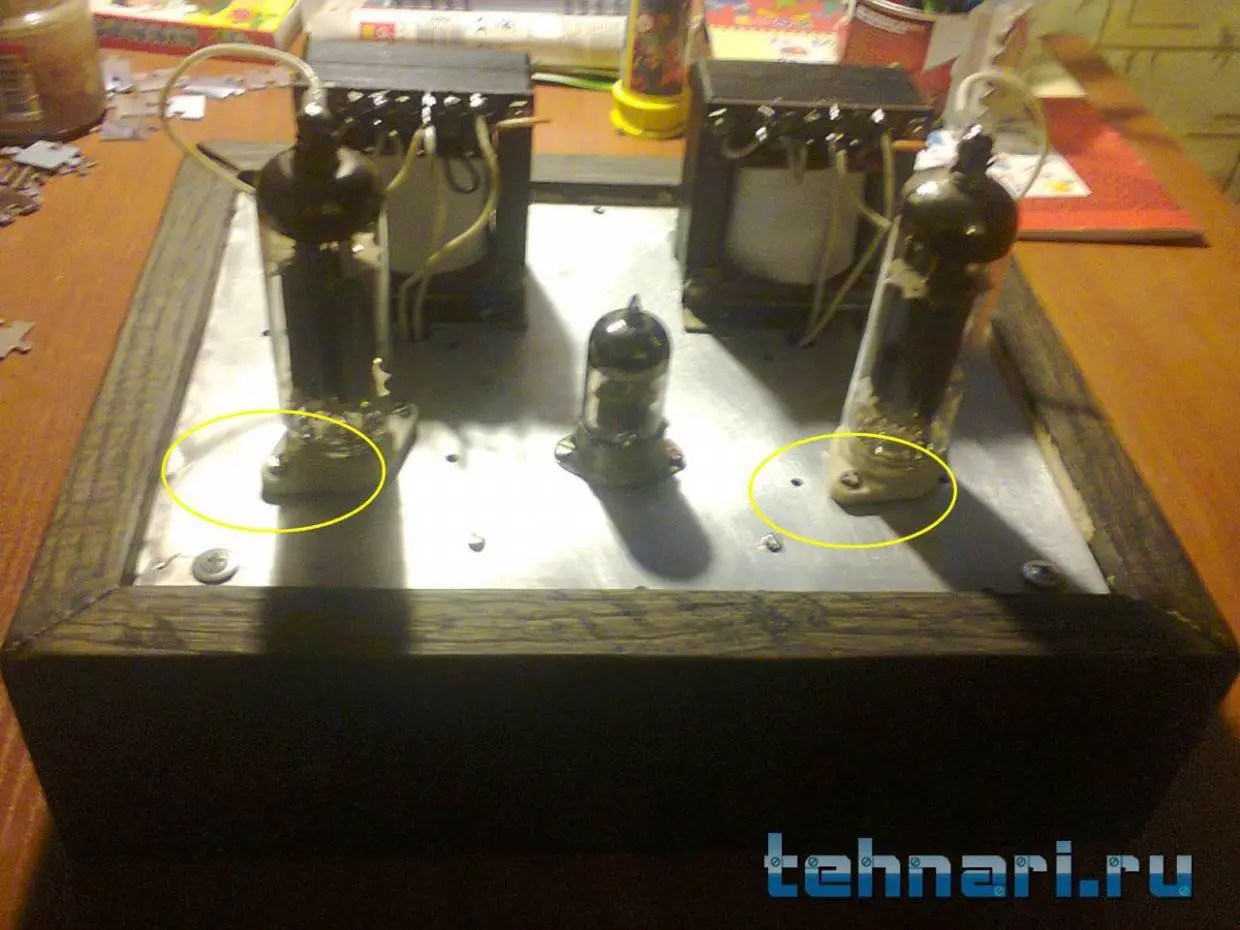

Наоборот, это придает чувство раритета. Панельки только надо развернуть на 45 градусов, чёб в панель вписывались, а так кажется вся конструкция косая ... :)

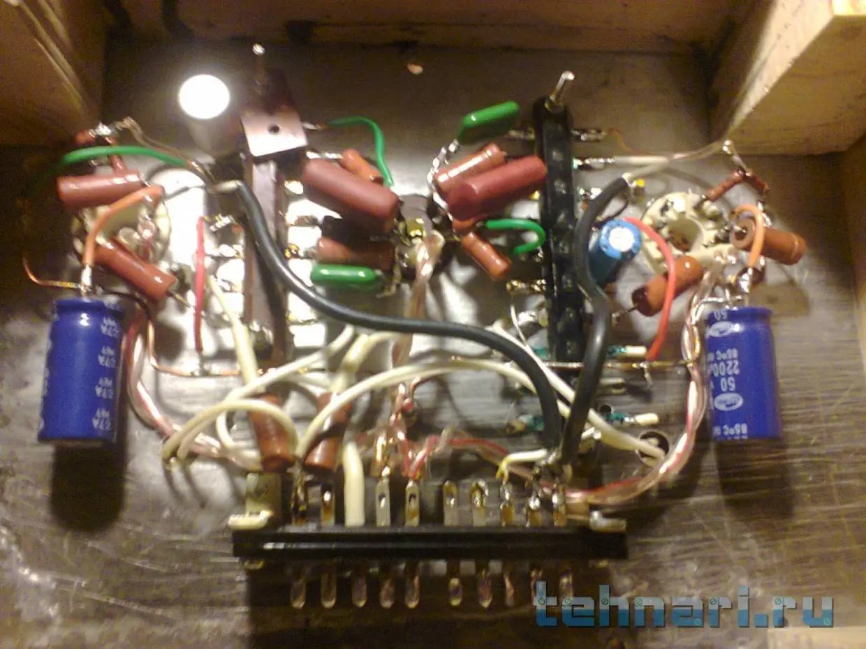

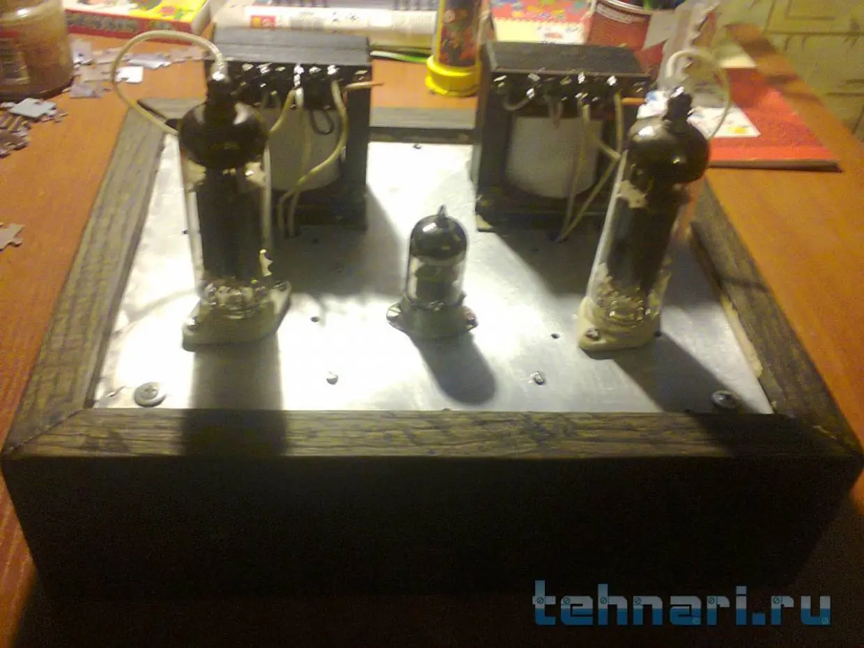

Допаял.Ещё осталось с блоком питания поигратся, и можно включать, и настраивать.
    61.9 KB · Просмотры: 371
    83.2 KB · Просмотры: 359
Если косое фото, то у меня так нокия фотает.tehno001
Ты не понял, я вот что имею ввиду ... Лампы повернуты под 45 градусов в одну сторону. Или разверни их в разные стороны под 45 гр. или поставь прямо ... :)
Всё, уже не выйдет повернуть, не охота перепаивать.
Давай доделывай, хочется знать результат ?... :)))
Да тут у меня запара с блоком питания надо отмотать немного вторички анодной а то поставил конденсаторы с компьютерного блока питания и напряжение с 230 + -10,
выросло до 350 вольт .
Да тут у меня запара с блоком питания надо отмотать немного вторички анодной а то поставил конденсаторы с компьютерного блока питания и напряжение с 230 + -10, выросло до 350 вольт .
Это не запара, это без нагрузки на электролитах, включишь усилок и все встанет на свои места ... :)
Практика показывает что нестанет, в прошлом усилке на 6П3С который был как росчёт за проделаную некою роботу, напряжение упало всего на 5 вольт и на действующем на 6Ф5П тоже , из 180 вольт 240 . :)
А с трансформатора сколько выходит переменки ?... :)
230 + - 10 вольт.
Чё тратсформатор такой мощный ?... :(
Этот с радиолы Урал 114, в предыдущих ТС-180, и ТАН-10.
