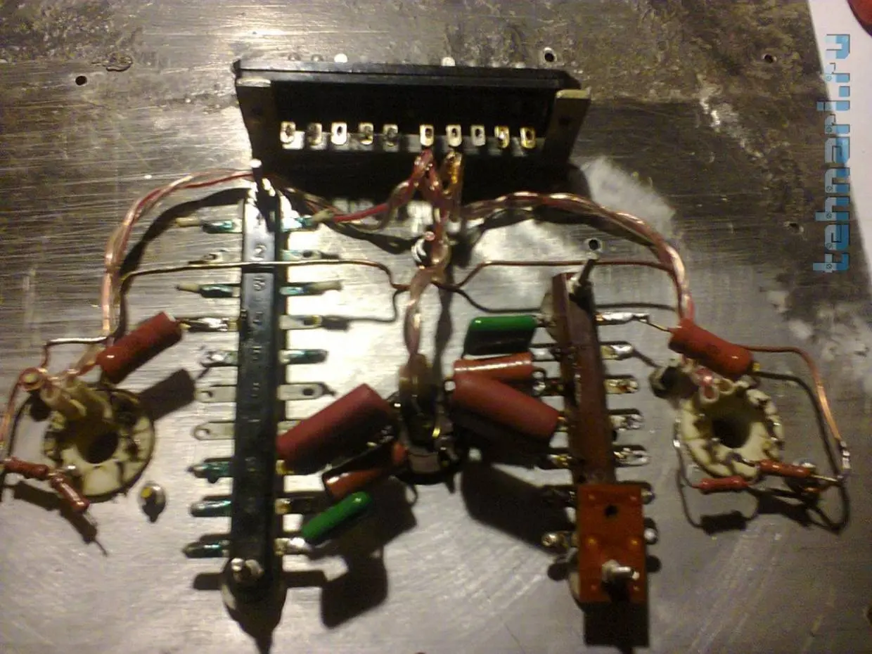

Здраствуйте, вот начал впаивать детали, розвёл земляную шину подпаял накал.
Вот уже что-то ближе к теме! Только зачем накальные провода делать акустическим проводом? Обычно берут медный, лужёный, гибкий (многожильный) провод с щёлковой оплёткой и ПВХ изоляцией. Ну или вместо щёлка оплётка на какие-то нитки похожа. Сечения в 0,5 мм2 будет предостаточно. Конструкция этих проводов более стойкая к нагреву. А просто ПВХ нагревается и плавится особенно у "акустических".
Уж какой был.
Посмотрим как он себя поведет.:)
Комплектующие так-себе... Для макетной конструкции пойдёт (убедиться что схема работает). Хотя чё ей будет? Если лампа исправная всё заработает. Поэтому могу сразу посоветовать искать углеродистые резисторы и конденсаторы посерьёзней. Из резюков советуют искать безындукционные (я брал ПТМН 0,5 зелёного цвета с допуском 0,5%). По габаритам они как МЛТ 1 Вт. Кондёры К71-7 (зелёные прямоугольные, допуск 0,2-0,5%) или К73-15А (белые цилиндрики). В питание бумагу или бумагу-в масле. Электролиты в питании это эконом вариант, если это не Блэк Гейты...
Для начинающих самодельщиков могу порекомендовать приложение к журналу "Салон А&V" (аудио и видео) ПРАКТИКА АV. Там есть такие полезные статейки по изготовлению ламповых усилителей оконечников, корректоров и т.д. Там про "Прибой", на 6П3С, Г-807, про блоки питания на кенотронах, полупроводниках, мосфетах, ламповых стабилитронах... Полезная штука! Кто-нибудь из "местных" читал это?

Значит бумага в масле это фейк. в те временна что было то и впаивали то и слушали ,это у мення не первый усилитель на лампах , весь вопрос у меня был с выходными трансами , а так послушал я кондёры и ризисторы разные .
Ризисторы что углеродистые что млт и другие одинаково справляются со своей задачей, кондёры К73/71 , МПТ тоже хороши, МБМ , МБГО, грозят вероятным обрывом тем самым возбудом и отсутствие надёжного контакта МБМ не признаю Хреновые кондёры ,новые дороже стоят чем микросхема TDA 7293 .
На качестве звука это не влияет.
Я не аудиофил, я музыкант духовик, слух у меня хороший могу настроить без камертона фортепиано ,о гитаре речи не может быть .
Вот я всё сказал по поводу выбора деталей ,всё зависит от лампы и выходного трансформатора.

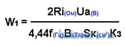

А вот у меня с расчётом транса проблемы .
Ну не доходит до меня как его расчитать ,хоть убейtehno015
Да и не надо, так убиваться ... :)
Я этим занимался еще 30 лет назад ... :)))
Бегать по инету и вчитываться нет смысла, потому как у разных источников разные данные и разные формулы. Вы в них просто запутаетесь ... :(
Воспользуйтесь просто эмпирической формулой, выдавленной из лабораторного пота ... :)
Напоминаю, что разброс номиналов в 10% для ламповой аппаратуры, это ничто, об это кажется упоминал - кочевник, но все пропустили мимо ушей, а у него опыт не маленький ... :(
Числитель, я думаю рассказывать не надо ... :)
Знаменатель:
4.44f - наименьшая частота синусоидального напряжения, при которой работает трансформатор, это стандартные - 20 Гц.
4.44, это угловая скорость синусоиды, (кто не знает) при другой форме сигнала, естественно будет другая цифра ... :)
В(Тесла) - магнитная проницаемость сердечника, для Ш,П - 1.2 Тл, для ШЛ, ПЛ, ОЛ -1.6 Тл ... :)
Sк - сечение керна сердечника, в квадратных сантиметрах ... :)
Кз - коэффициент заполнения сердечника сталью. Дело в том, что сердечник не однороден, между листами и лентами существует немагнитный слой (магнитоизоляция), это другая тема -борьба с токами Фуко. Сердечник не онороден, естественно сечение не может быть полностью заполнено сталью, и может колебаться от 0.9 до 0.95. Поскольку качество железок выросло, по сравнению с прошлым веком, я беру - 0.95 ... :)
С расчетом выходной обмотки, думаю разберетесь, хотя там есть подводные камни тоже ... :)))
