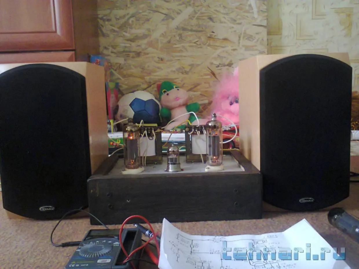

Здраствуйте. Доделал я свой усилитель, включил, заработал сразу, играет отменно.
Вот параметры которые у меня получились без настройки измерил через 10 минут после включения : напряжение блока питания 240 в. ,напряжение на аноде 6П44С-200 в. ,ток анода 110 мА. , напряжение второй сетки 195 в. , напряжение автосмещения 14,1 в. 6Н23П напряжение анода 90 в. , напряжение автосмещения 6,5 в.
В результате пайки произошли некоторые изменения номиналов деталей просто других не нашёл R3-10к, R8-48к, C2-220мФ*25в., C5-2200мФ*50в.
Скажите как сюда загрузить видео работы усилка?

Фон маленько присутствует по звуку 100Гц. причину выясняю накал делал со сретней точкой.
Выяснил, фон идёт не от накала, скорей всего от выпрямителя .
И ещё прикол при отсоединении колпачка анода выходной лампы усилитель продолжает работать без изменений.
Ох, ну зачем же мучить животное? Это значит, что лампа начинает работать в режиме триода с экранной сеткой в роли анода. Думаю, что долго она так не проживёт.
Схема включения выходной лампы триодное через резистор 100 Ом.
ток анода 110 мА.
Эамечательно, значит все правильно рассчитано, по даташиту у этой лампы 100 +/-30 мА, как раз нечто среднее ... :)
Фон видимо недостаточная фильтрация в выпрямителе ... :)

Фон устраню, надо поменять дроселя, Д29 маловаты
Значит , схема рабочая, расчёты правильные, можно смело повторять ,

Может тебе всё-таки сначала изучить как работают лампы, прежде чем начинать подобные эксперименты с ними?tehno036 Владимир правильно говорит! И резистор в 100 Ом тебя не спасёт!
Ну теперь тебе встречный вопрос... Где полная схема? Схемку однотакта мы видели. 6Н23 ты использовал каждую половинку для каналов L и R (Л и П). Накал как организован? Задержка Анодного?
Какие марки кондёров используешь в цепях обратной связи по току (в катодах ламп)? По фотке вижу, что это электролиты дешёвские стоят 2200 мкФ около выходных ламп (а на схеме 470 мкФ указано)... Но для входной лампы попробуй танталловые поставить! И зачем так их ёмкость завышать? Обоснуйте!

И так все понятно, он не раз упоминал, что стоит дроссель ... :)

А блок питания, стандартный, т.е. простой выпрямитель с дроселями , ничего хитромудрого там нет.
