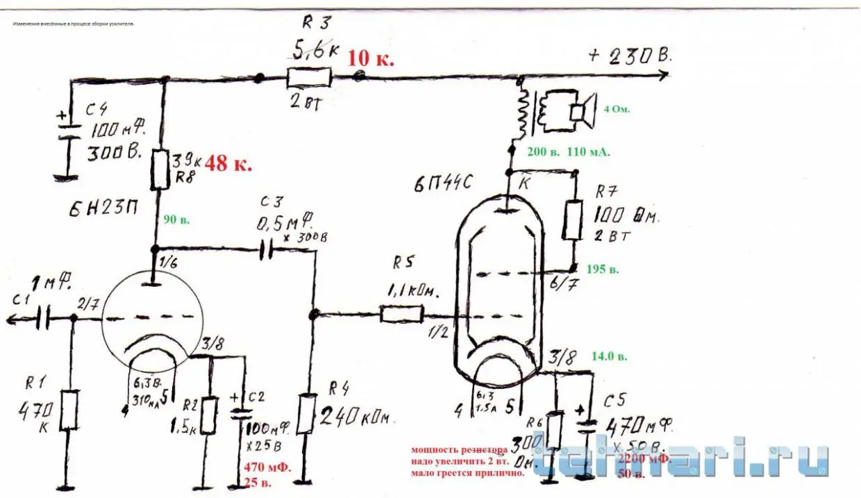

И обратной связи там не какой нет, если вы заметили.
А вы схему предоставили свого усилителя? и как он собирался, из чего, и т.д.

Я не считаю что Ластик придирается. Понятно что "Ослик" есть не у всех, но карту напряжений удобнее видеть на схеме , а не в тексте.
Например, интересно знать напряжение на выходе первого каскада. Раскачивает-ли он оконечник, а то ведь он его может и перегружать,однако.

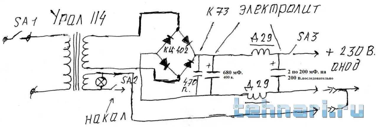

Схема блока питания. Всё что было в наличии то и напихал.

Чё переживаешь, все норм! А накал с массой обязательно соединять ?... :)
Да, электролиты желательно поменять местами и зачем два дросселя ?... :)

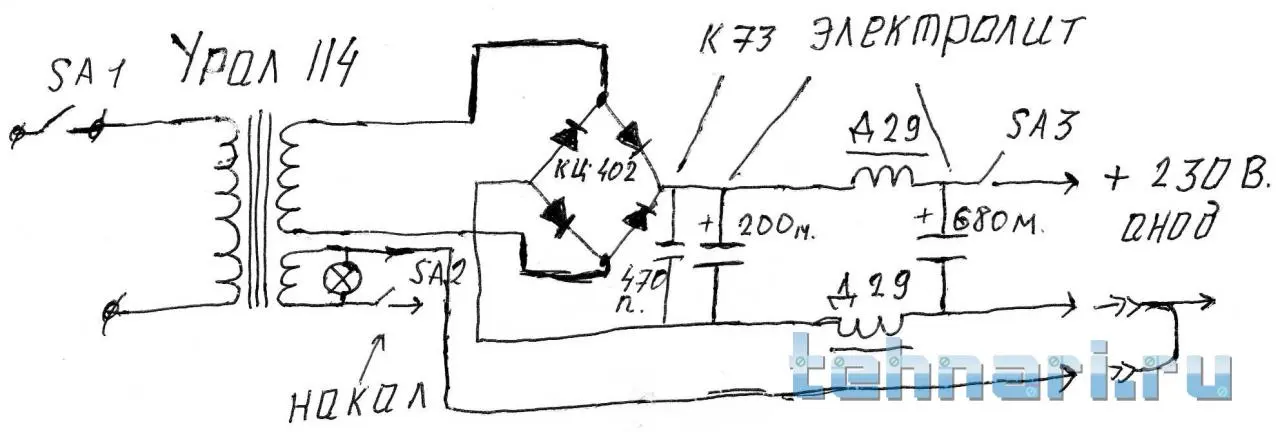

вот измененмя в схеме.
Накал с масой: минус один провод, и плюс борьба с фоном от накальной обмотки .
Два дроселя: когдато пробовал ставить два в двуполярном блоке питания на транзисторный усилок ,эфектом фильтрации был доволен.
Конденсаторы : зачем их менять местами?
И вопрос знакомый говорил, что можно, в блоке питания на анодное, поставить лампочку неонку с резистором последовательно, та которая используется в кнопках сетевого фильтра , для фильтрации анодного.Правда ли это, делал ли кто?
Ой. соврал немного насчёт кондёров в БП.
    39.3 KB · Просмотры: 302

Да... Уж... Любитель ёмкостей побольше...:star2:
Дроссель "по минусу"?! :jazik: Логичнее его было впихнуть "по плюсу" между "банками" по 100 мкФ.
А что графического редактора для рисования схем не было? Так и рисовал бы два конденсатора на 200 мкФх200V (то-есть 100 мкФ выходит).
Для этой нагрузки ёмкости в фильтрах ну явно в 2-3 раза завышены! В схеме что-то сделано, а аргументов маловато (думаю их вообще нет).tehno015
Я могу понять что КЦ402 был просто под рукой... Но сейчас импортные сборки имеют лучшие параметры и меньшие габариты. Есть же ультрабыстрые диоды наконец! Почему схема без предохранителей "по сети" и "по аноду"?
