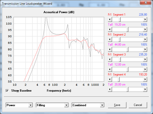

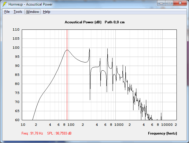

Я дал эскиз стандартного расчёта орто а из эмкиз #68 доработанный мной лет 5назад , были разные орто с доп каналом прямого волновода- на сдвоенных головках(не пушпулл) и одиночках и все отлично себя проявили в зоне первой октавы.
По поводу ссп и срп приведу скрины, так писанины меньше.

Вот эта статейка гораздо ближе к теме. Потому что орто - сужающийся ЧВР. А ЧВР работает как фазоинвертор, используя первую моду для поднятия низких частот на левой границе.
Посмотреть вложение labirint.pdf
Схожестью импеданса в области резонанса это единственное чем они похожи, в остальном это абсолютно разные оформления, это не моя прихоть, так говорят корифеи науки...четверть века этим занимаюсь и всегда их книги только помогали. Читал эту статью лет пать тому назад-упрощенная адаптация для быстрой постройки сабжа любым пионэром с лобзиком. Рогожин не заморачивается объяснениями, весь концепт заточен на максимальную повторяемость и удовлетворение полученным результатом. И один хрен, что 5лет назад, что сейчас задают одни и те же вопросы как под копирку. Его можно понять, он задолбался магнитофонить одно и тоже, залил статью и ссылается на неё-вот вам прога и рекомендации, шлёпайте сами не влезая в трущобу науки, результат однозначно будет. И пионэры шлёпают, результаты есть но у каждого свой, владельцы винтажа ехидно посмеиваются, остальным по барабану.
