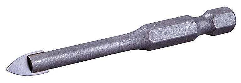

P.S. Перо это свело по дереву, в крайнем случае дюраль ... :)
:) Юр, я так же думал раньше, пока не увидел в продаже вот такие "перья" :)
главное при сверлении минимальные обороты, равномерные (не газовать по ходу) и не давить (веса дрели достаточно для уверенного сверления) так же по приближению к выходу сверла нужно чуть придерживать дрель (уменьшая давление) ну и естесственно должна быть вода. я делаю из пластилина кольцо 5-10мм высотой, приклеиваю на стекло, и заливаю воды, и сверлю. :)
Пером обычное стекло 0_0, сурово:D
Сверлил подобным. У меня без сколов не получалось. Но вот у нас фирмы, где режут стекло, также сверлят в нем отверстия и более-менее чисто. Приносишь чертеж, вырезают довольно точно. Можно шлифовку кромки заказать. Всё делается на специальных автоматизированных станках. Если заказана шлифовка кромки, то первоначально стекло вырезается с запасом чтобы после шлифовки вышел нужный размер.
Андрюх, может обороты большие давал? или давление сильное... :)
