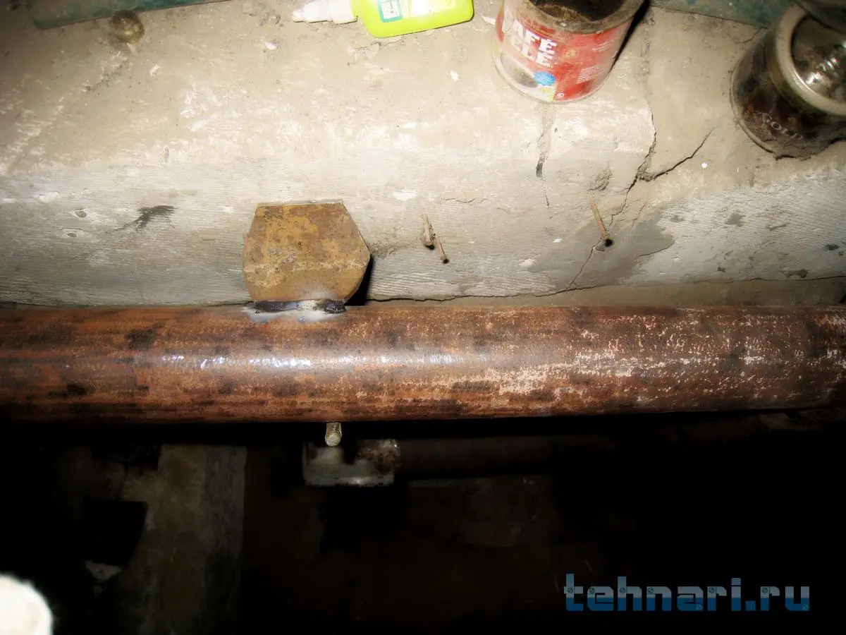

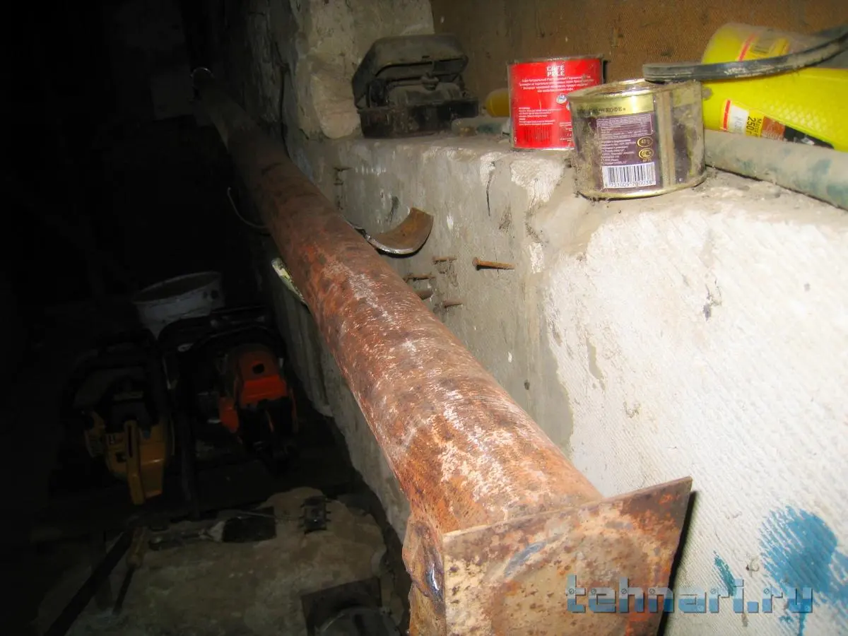

Так же приварил ограничитель на трубу, чтоб она не ползала на стенку ))
