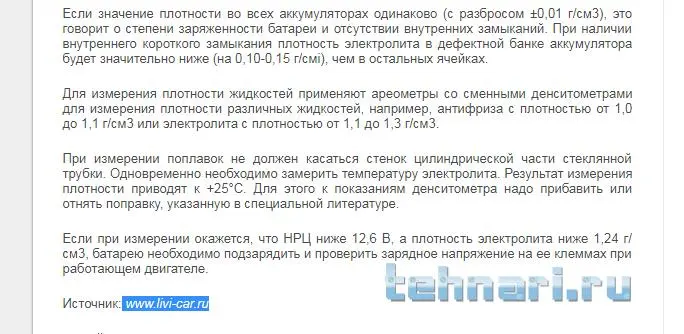

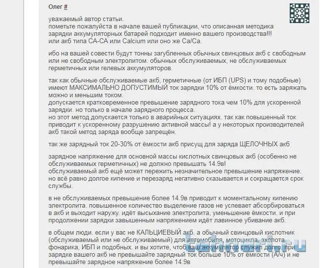

Полностью заряженная современная батарея имеет ~16.3 вольта,
Прежде, чем такое писать, не помешало бы прочесть отзывы о статье по указанной ссылке.
Это первое.

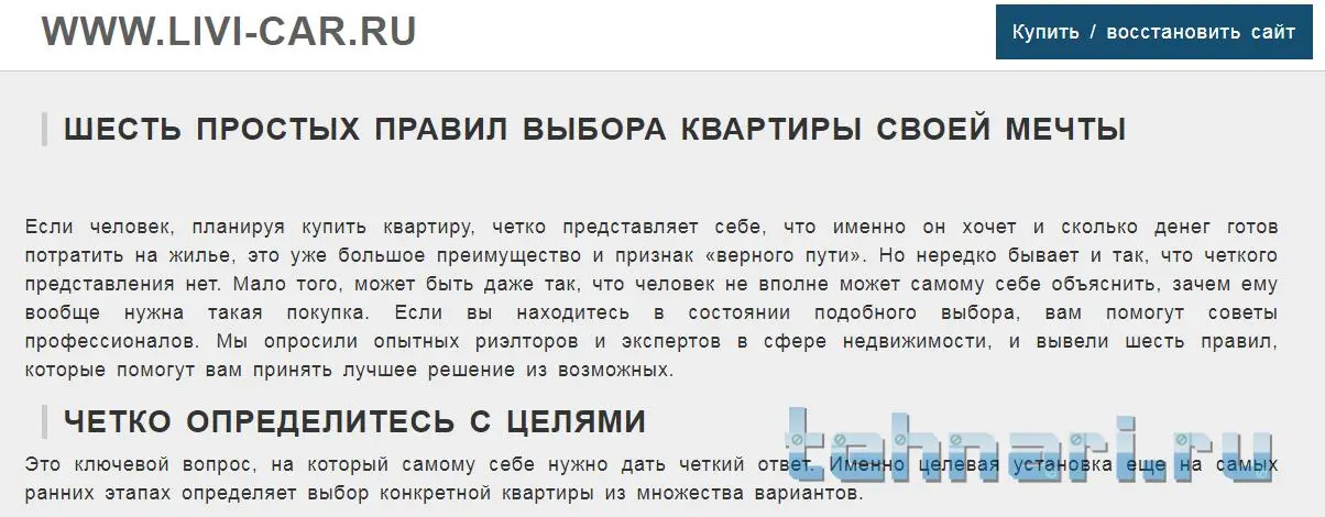

Далее, в качестве источника указанной статьи указан адрес .livi car.ru. И вот, что находится по этому адресу.
Вывод очень прост - надо очень внимательно фильтровать всё, что пишется в интернете.
