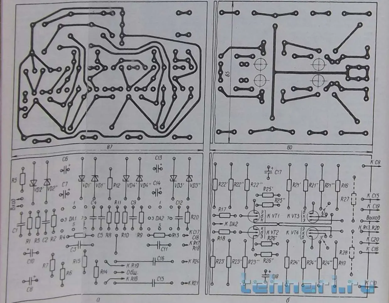

Вадя! Ну какая на фиг Гумеля! Это чистокровный Агеев, но с 544 уд2 а на входе, и с легонца тюнингованный Филатовым и Мордером.Это усилитель Гумели , из Радио №1 1989 г.
Печаток нет. Давно его делал. А вот консультации и схемы легко. С чего начнём?Очень бы хотелось получить от Вас печатки унч со схемами,ну и консультации.
Вадя! Ну какая на фиг Гумеля! Это чистокровный Агеев, но с 544 уд2 а на входе, и с легонца тюнингованный Филатовым и Мордером. Печаток нет. Давно его делал. А вот консультации и схемы легко. С чего начнём?
:tehnari_ru_211: ну тогда схемку можно ?Вадя! Ну какая на фиг Гумеля! Это чистокровный Агеев, но с 544 уд2 а на входе,
Это схема Гумеля. Это не Агеев! Это две большие разницы, или четыре маленькие.Схема из журнала радио №1 1989г.
Нет. Не он. Это тоже Агеевский усилитель, но не он. Это немного другой.
Да. Именно так. Его то я и собирал. Из Радио 1986 г. № 3, стр 37.Усовершенствованный умзч Мардером и Филатовым изначально Агеевский
Какой? Какой для тебя не подъёмный, Филатого и Мородёра? Да это тоже самое, что и сам Агеев. Я даже печатную плату не менял. Так на ПП Агеева и сделал Филатова и М. Ребята поставили другой ОУ, изменили номиналы ООС, и убрали диодный коммутатор. Собственно вот и весь нехитрый тюнинг. В место диода можно поставить два кондёра ( как в более поздней версии ), или же соорудить приблудку, как у таганрогских мастеров.Этот усилок вообще для меня "не подъемный"
