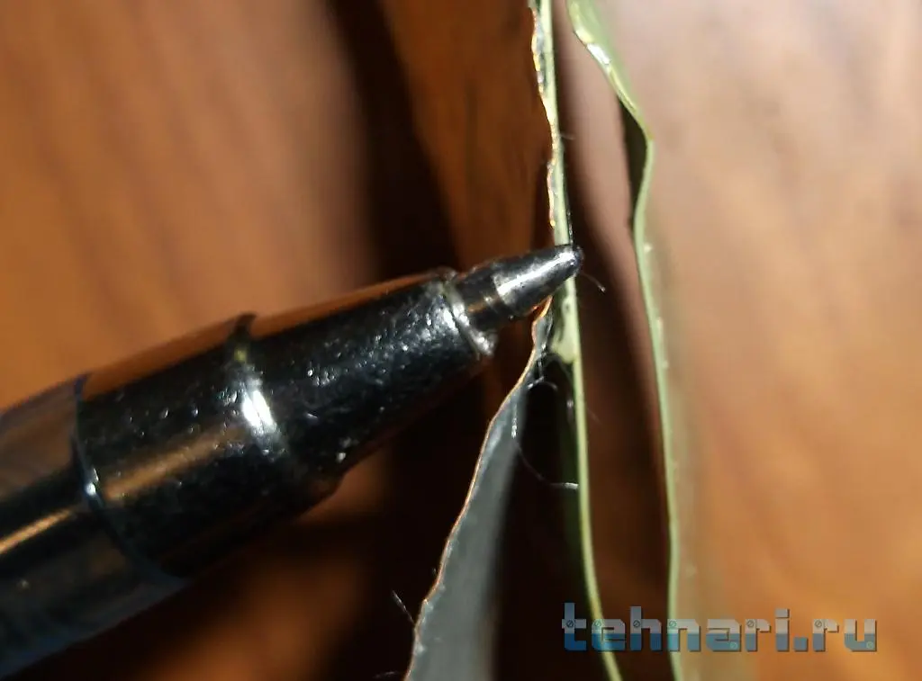

1-как правило частота в районе 30кГц-35кГц, но в новых моделях блоков питания попадалась частота 65кГ-70кГц , сделано это для увеличения мощности блока питания, ведь до определённого момента, с ростом частоты увеличивается габаритная мощность сердечника, но при этом накладываются более жёсткие требования к используемому проводу, очень часто на таких частотах используется медная шина (лента) с толщиной около 0.1мм для первичной обмотки, а так же и для вторичной , но немного толще. Связано это с Скин эффектом, который проявляется всё более явно с ростом частоты.
2-задействовать вполне возможно, только нужно учитывать, что там напряжение , относительно косы, будет всего около 11-12в , в некоторых случаях бывает и больше, но это скорее уже на моделях с сертификацией 80+ и выше.
вот к стати фото обмоток *разлохмаченого* трансформатора, который работал на частоте 95кГц (уж попался такой, не удержался и решил поглядеть чем намотан). Мотался как раз лентой. Так же попадались намотанные литцендратом , частота мне не известна, так как попался сам трансформатор без платы управления и обмотки уже начали сматывать *цветметчики* ,каждая жилка тоньше человеческого волоса в несколько раз.

Так же есть простой способ увеличить выходное напряжение для трансформатора импульсного блока питания.
Для этого достаточно всего лишь уменьшить количество витков первичной обмотки, таким образом уменьшить коэффициент трансформации, при этом нужно учитывать, что частоту на которой изначально работал трансформатор, следует повысить пропорционально уменьшению количества витков.
Для начала выясняем какое напряжение у нас имеется на верхнем слоя первичной обмотки, затем делим напряжение на количество витков и узнаём соотношение витков на вольт. Затем уже отматываем витки , тем самым повышая выходное напряжение.
Данный способ можно считать просторнейшим, так как он не требует практически никаких затрат, а полученная в результате мощность трансформатора, будет хоть и несколько снижена , относительно изначальной, но за то мы получаем бОльшее напряжение на выходе. Касаемо полученной мощности трансформатора, то она изначально избыточна для применяемого устройства, а именно наша цель была получить трансформатор для питания стерео усилителя с двухполярным питанием. Таким образом мы получили напряжение +-27в , вместо имевшихся ранее +-22в. Таким же способом можно поднять напряжение выше, к примеру до +-35в, дальнейшее увеличение напряжения уже вынуждает к значительному повышению рабочей частоты трансформатора, а следовательно и увеличению потерь в обмотках за счёт *скин эффекта* , так что оптимальный вариант такой доработки - это выходное напряжение в диапазоне от +-27в до +-35в. Изначально рабочая частота трансформатора составляла 30кГц, следовательно при увеличении выходного напряжения с 22в до 35в, следует увеличить рабочую частоту до 48кГц. Применяя такой способ увеличения напряжения , используя готовый компьютерный блок питания, следует в обвязке задающего генератора изменить номиналы резисторов или конденсаторов в частото задающей цепи.
